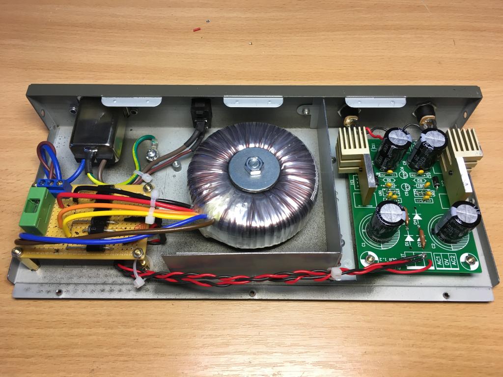

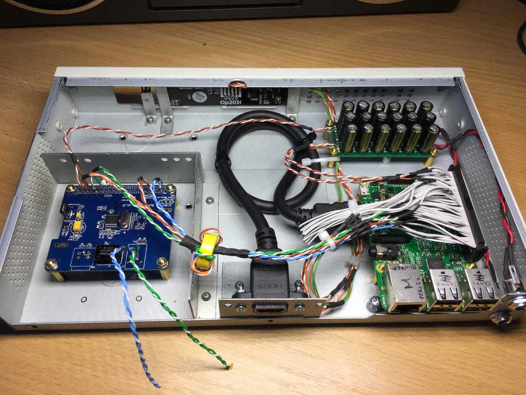

              Mis te arvate, kas heli allikal (mängijal) olgu see siis sbc/pc/mäkk on mingi vahe ka kui kasutuses async usb dac? Kõik ilmselt teavad, et norm dac on galvaaniliselt eraldatud allikast ja kuidas asünkroon usb dac toimib. Teoorias vist ei tohiks vahet olla.
              Ma tegin katse, ühendasin oma (marantzi pearl lite sacd) sünkroon (usb1 - max 24/96) dac-i usb-ga rPi külge ja heli oleks nagu parem võrreldes 24/192 spdif ühendusega.
              Selline riistapuu:

                Võib küll olla erinevusi helis, see sõltub ilmselt DACist ja taustaks võib olla see, et USB puhul tehakse recklokingut, SPDIF puhul aga üritatakse DACi sünkroonida SPDIF signaali kella järgi. Võib ka olla et aparaat teeb veel mingit salajast resamplingut ja mõni neist formaatidest ei jõua otseselt DACi kivini oma algsel kujul. Galvaaniline lahtisidestus on seal väga teisejärguline, kui just lahtisidestuse puudumisel mingid suured mürad sisse ei tule.
