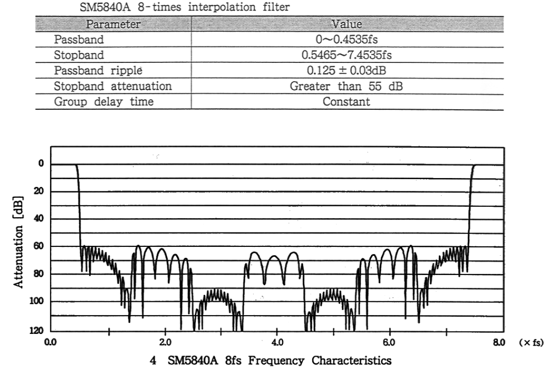

moi, on küll aprill aga las olla. Kui on PDM siis on PDM, mitte miski PCM. Aastal 1991 datasheeti kirjutamise ajal ei olnud olemas nimetust DSD. Seega ei saa seda kirjas olla. On see PDM nagu.
Võta parem üks mängija ette ja proovi kuulata või filtreerida seda DOL/DOR signaali, või parem alusta Amanero uurimist.
Küsimus ei ole ju DOL/DOR signaalides kuskil mingis seadmes vaid DOL/DOR väljundites SM5840 kivil.
Et kas SM5840 annab välja ja SAA7350 suudab lugeda DSD sarnast PDM signaali?
Või et kui 1991 polnud DSD-d, kuidas sa siis nii kindel oled, et DOL/DOR nimega SM5840 väljundites signaal kindlasti PDM/DSD on?

Selle pildinäite toomine teemasse oli selleks et näidata vusserdajale et DAC toodeti juba ammu 1Bit muundurina ja see on ainumas teema mõttes oluline moment.
Mida teeb SM kivi? Interpoleerib signaali. Miks ta seda teeb kui välja läheb ikka digital edasi ja kuskil tuleb siis uuesti interpoleerida. Kui ma vaatan tema FIR graafikuid, meenutavad need väga tänaste DAC kivide analoogväljundeid, nullide ja ühtede jaoks poleks ju filtri sweepi vaja näidata, samuti nagu poleks mõtet lisada DOL/DOR väljundisse 0,8% alaliskomponenti aga ometi "a DC offset is added to the signal before it is output. This reduces zero-crossing distortion for small input signals"......... Krt, nullid ja ühed on ju - kus see zero-crossing nüüd PCMi kollitab? See tohiks tulla mängu alles viimases astmes kui alaliskomponent tõesti päästjaks on...
Ma pole kindel mis sealt välja tuleb aga pakun et tänapäeva mõttes on tegu quasi-4bit PWM signaaliga tegelikult. Philips sai alles 1988 ehk kaks aastat varem hakkama oma esimese SAA7320 muunduriga 1Bit tehnoloogias, poleks ime kui terminoloogia pole paigas ja üheselt võetav ehk arusaadav.
Kui on isu seda ajalugu surkida, kinkige mulle KSS-210A laser ja ma proovin pildil olnud sisuga massina ellu äratada ja uuesti loomkatseid teha, sel juhul jätkaks ka eraldi teemas sest arvutilaadsete toodete hulka see krempel ei käi kuidagi. Või kel oleks midagi sarnast, proovigu neid DOL/DOR väljundeid dekoodida passiivfiltriga, midagi väga ilusat sealt ei teki aga proof-of-concept see oleks küll.
