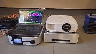

        Projektoriks tuli Epson EH-7100 ehk hea kiire mängude mängimiseks ja täitsa ok filmide jaoks. Selline tugev tegija omas hinnaklassis. Tegelt pole see midagi nii väike Click image for larger version
ID:	1113140 Click image for larger version

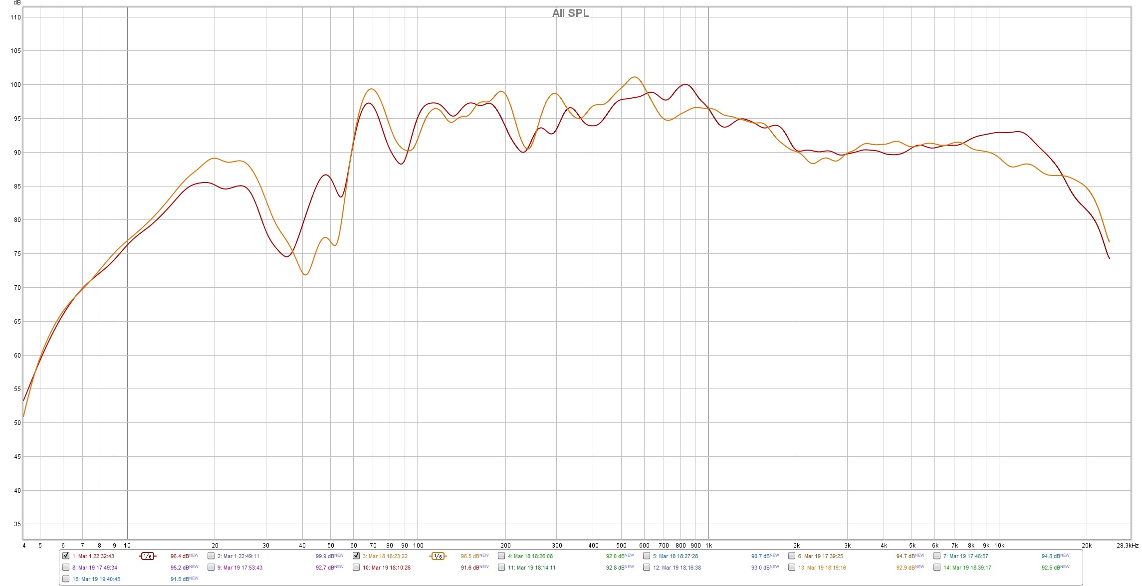

            Siin ka siis kogu mõõtmised mida teinud olen. Algne seade oli kõlaritel 1,5 külg ja 1,5m esi seinast. Loodan, et sealne info on arusaadav. Tundub, et mida lähemalt e toolile kõlareid nihutasin, seda sügavamaks bassi lohk läks. Igatahes need kolmnurksed seinad midagi teevad aga asi veel pole hea. Kui villad seina riputasin, siis need hakkasid toimima ~400hz ja üles.
            Link uuendatud
            https://drive.google.com/drive/folders/1wgkGxeztcVRL4pNWIR7pHcFVRXDgKkhh?usp=sharing

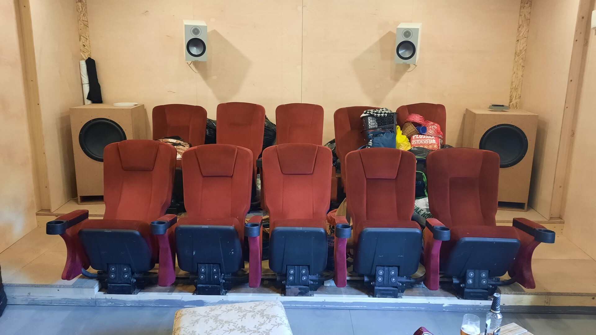

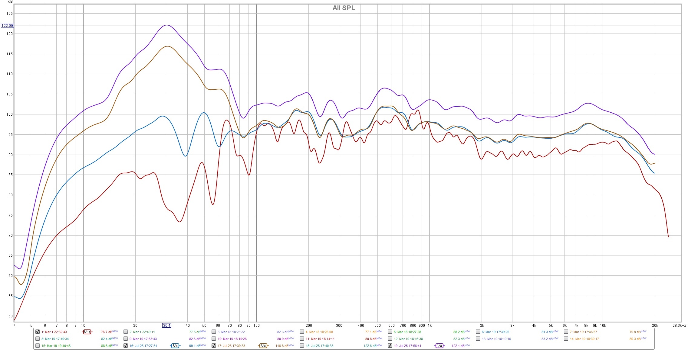

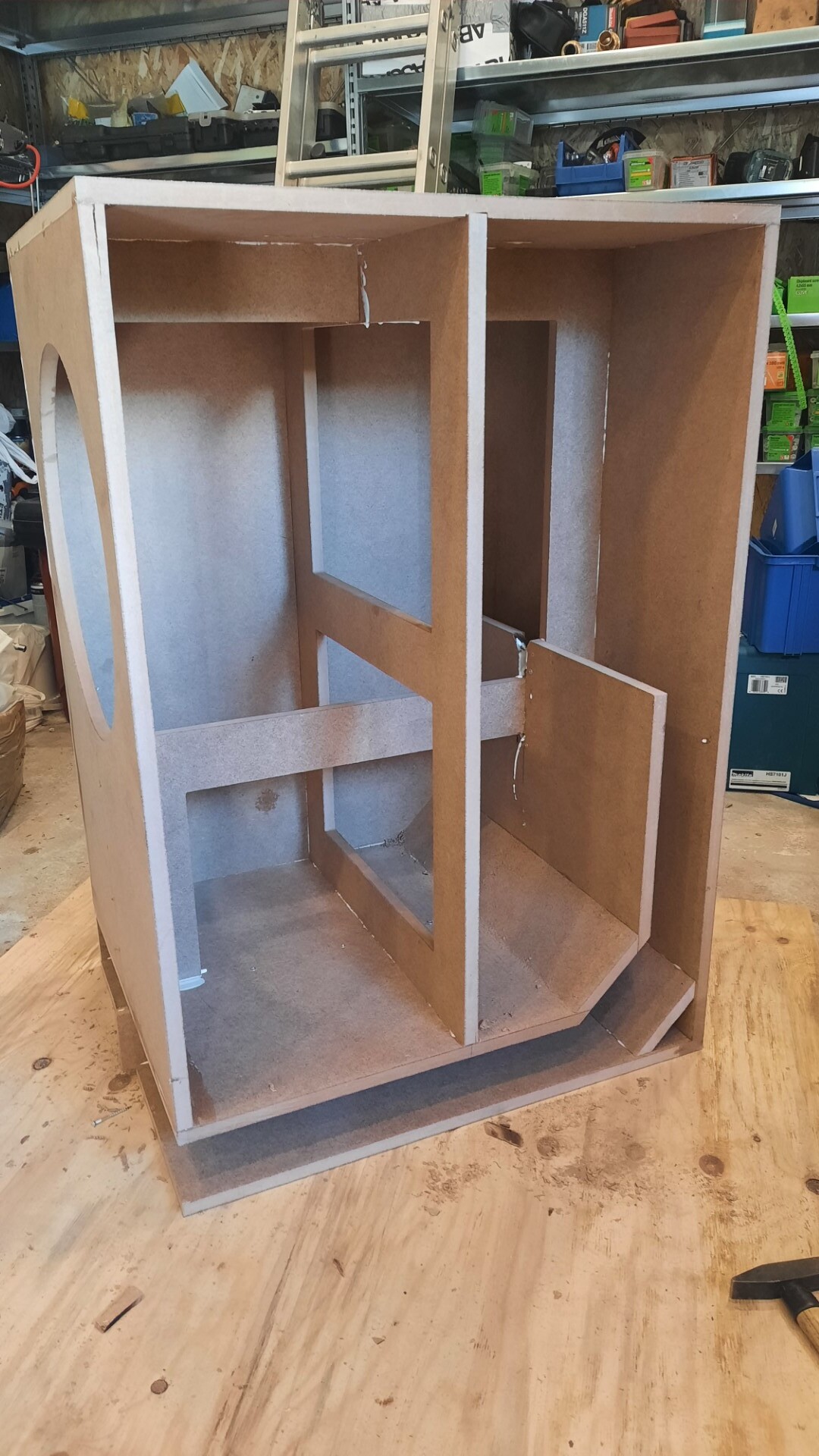

                  Sain lõpuks subbarid valmis ja tegin ka mõõtmise. Nohhh bass on tsipa parem 30hz juures 122dB = ) seda on ka mõnusalt tunda. See on nii nagu tuleb ja ilma EQ peen häälestuseta.

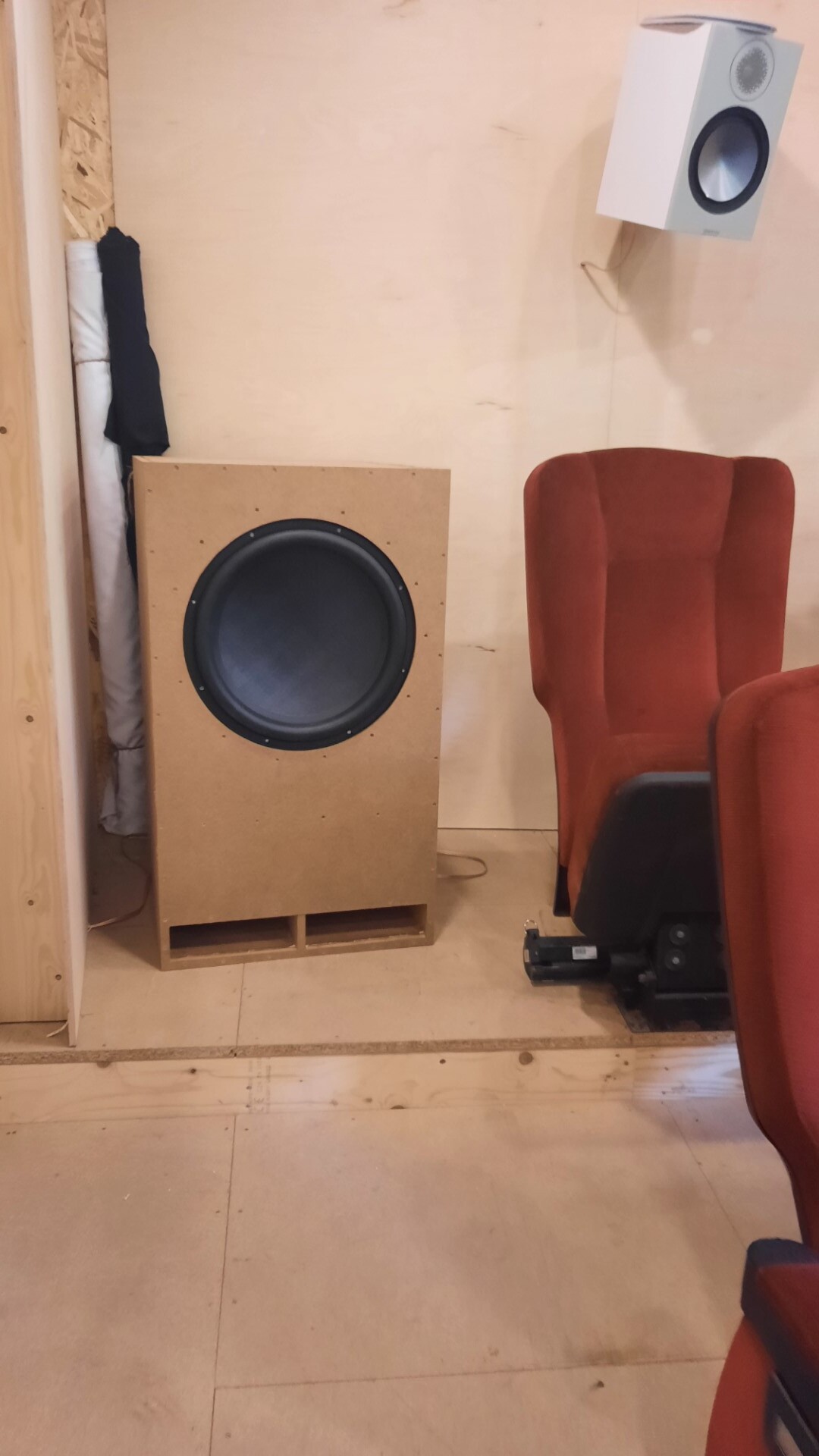

                  Kasti välimised mõõdud: laius 550mm, kõrgus 1018mm, sügavus 700mm. Ilma ventideta on sisemine kasti maht ~300l . Vendi ristlõige 2x 80x250mm ja pikkus ~115mm
                  Rohkem pilte siin https://photos.app.goo.gl/4GFjAfzfPp74u4CW9
                    Kust see kasti disain pärit on?
                    Kas nii suure võimsuse ja mahu kohta seinad liiga õhukesest materjalist ei ole?
                      Uurisin erinevaid kaste kuidas keegi lahendanud on ning mõtlesin välja oma versiooni. Materjal on 18mm mdf ja tugevusribid sees. Esikülg on topelt plaadiga. Tegin cad joonised ning lasin CNC väljalõigata. Ribidele on omad sooned sees ja kokku panna oli täitsa lust. Õppisin palju ja kui järgmist peaksin tegema, siis olen märksa targem.

                        300 liitrised auguga kastid ja
                        tubli tulemus.

                        Tagantjärgi küsimus - miks kinniseid ei teinud, kui valjuhääldi seda võimaldaks?
                          Tänud ja eks järgmised tulevad ilmselt kinnised, kuna portidega versiooni mõõdud on liiga suured ja ole palju variante kuhu neid saaks paigutada.
                            Kinnise või inverteri valiku peaks tegema ikka akustilise sobivuse järgi sinu ruumiga, mitte suuruse järgi.
                              Sellest ma esialgu lähtusingi ja tahtsin saada võimalikult madalat bassi. Iseenesest õnnestus ja kui müristab, siis projektor laes rapub ja pilt virvendab =)
                              Inverteriga kastid sümpatiseerivad rohkem kui kinnised aga probleemiks saab kasti suurus. Kui teha peen häälestust siis peaks paigaldama subbari sinna kuhu suur kast pahatihti ei mahu ja tuleb teha kompromisse.
