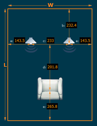

Pane kõlarid õigesse kohta. Sinu toa jaoks kõlari ja kuulaja ideaalsed (enam-vähem) kohad. See on hea lähtekoht, millest edasi liikuda ja võrrelda muutusi. Mõõda uuesti üle. Mõõta tuleks 75db heli tugevusega. Tugevuse soovitaks paika panna telefoni appiga, sound analyzer vms. Kui sa ei ole muidugi oma mikrofoni-raua-softis 100% kindel. Usun, et telefon on rohkem tõele lähedam. Peale ASK-i oleks REW-is ka muid asju huvutav vaadata.
Enne kui midagi tõsta või vähendada oleks vaja ruumi akustika korda saada.

Esmalt postitatud moi poolt Vaata postitustMina saan aru, et see mõõtmine ongi selle jaoks tehtud, et hiljem näha võrdlust kuidas paremaks läheb kui akustika valmis on ja kõlarid õiges kohas on. Mõõta võiks muidugi paremat ja vasakut eraldi.

Esmalt postitatud Novembre poolt Vaata postitustPane kõlarid õigesse kohta. Sinu toa jaoks kõlari ja kuulaja ideaalsed (enam-vähem) kohad. See on hea lähtekoht, millest edasi liikuda ja võrrelda muutusi. Mõõda uuesti üle. Mõõta tuleks 75db heli tugevusega. Tugevuse soovitaks paika panna telefoni appiga, sound analyzer vms. Kui sa ei ole muidugi oma mikrofoni-raua-softis 100% kindel. Usun, et telefon on rohkem tõele lähedam. Peale ASK-i oleks REW-is ka muid asju huvutav vaadata.
Ma hetkel ei kujuta ette kui kõlarid on istekohast 2m kaugusel.. see on nagu väga lähedal.
Mõõta võiks muidugi paremat ja vasakut eraldi.viimati muutis kasutaja riksx; 09 04 2021, 10:34.B&W 803D2 / Beta 300RR / Sig Sauer X5
