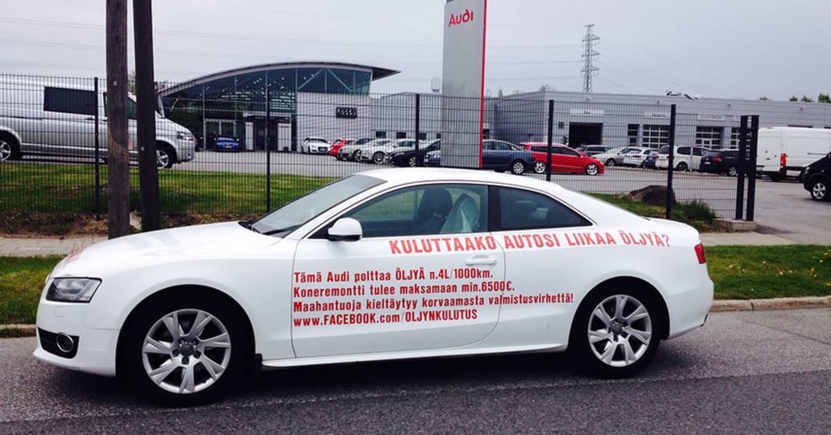

      Maahantuojan vaikeneminen Audin moottoriongelmista sai Tero Salosen teippaamaan autoonsa viestin. Nyt miehen auto seisoo Turun Audi Centerin edessä niin kauan kunnes moottori on korjattu. Salonen kerää parhaillaan väkeä ryhmäkanteeseen Facebookissa.

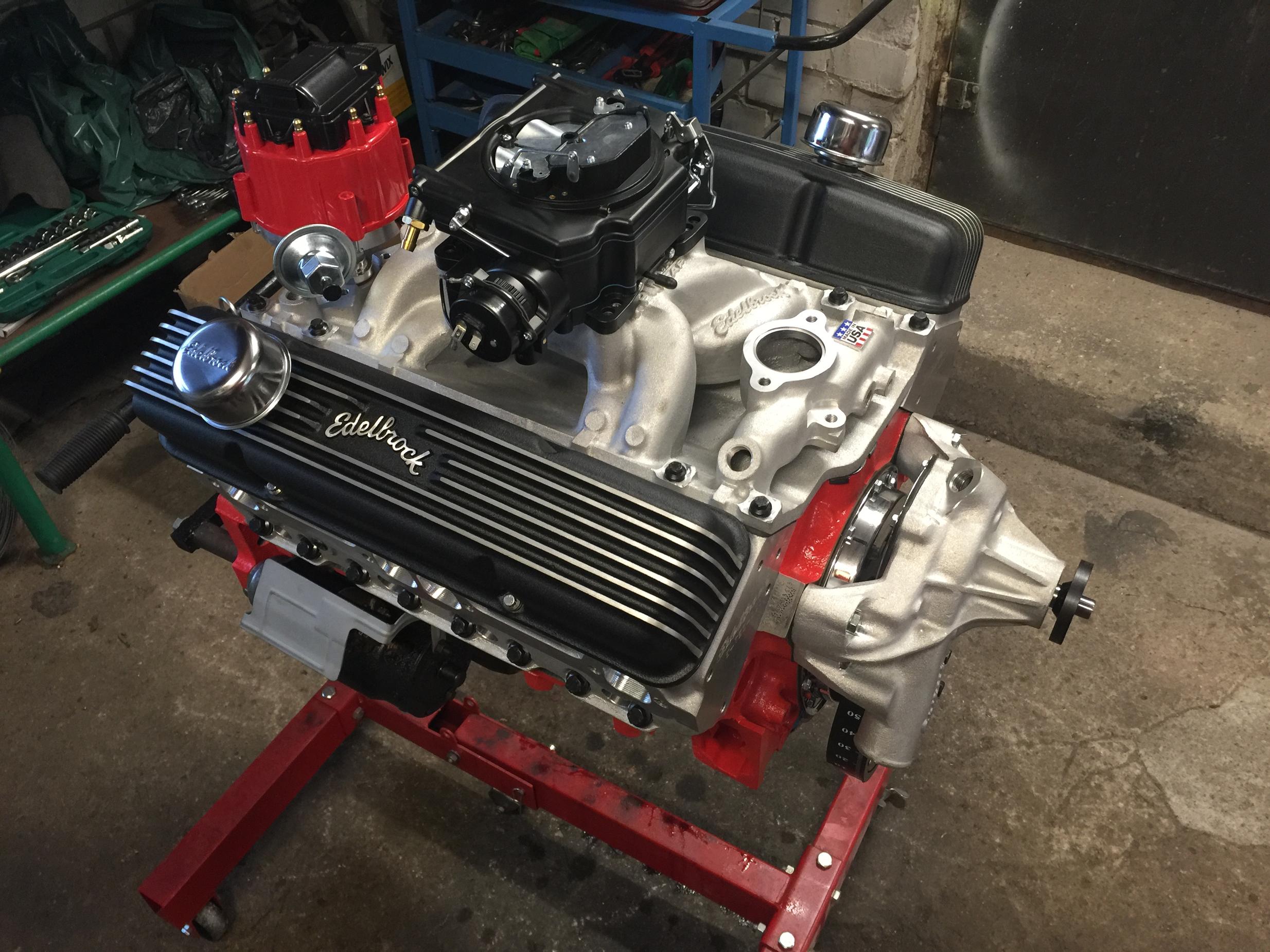

                            Aga seda k6ikke annab timmida nukv6lli valikuga. Ok tegelikult sisse- ja v2ljalase m2ngivad ka selles osas omat rolli.
                            See mootor, millel remonti tegin, j2i originaaliks plokk, 6lipump ja karter.
                            Tulemus tuli selline:
                            viimati muutis kasutaja Mephistopheles; 13 October 2017, 12:51.
                              #59
                              Vs: Seadusemuudatus
                              Päris kena näeb välja

                                See on ameeriklaste yks 6nnestunumaid mootoreid. Originaalis on ta 350cid (5.7L), monopritsungiga, arendas j6udu 120kW ja v22net 338Nm. Peale puurimist ja v2nda vahetust muutus ta 383cid-iseks (6.2L). Pildil oleva karpa asemel tuleb t2nap2evane monopritsung. Mulle muidu endale isiklikult meeldib V8 heli ja kuidas ta t88tab. Ei aja taga seda m8irgamist, vaid seda rahulikku nurrumist. V6rdluseks m6ni riisipyss, madalatel p88retel selline rahulik nurrumine, kuid k6rgetel p88retel on selline kiunumine.
                                Uued nookurid tulid uue avamise suhtega: 1:1.62, vanad olid 1:1.50. N2ide nuka andmete kohta, mis ma installisin:
                                Kusjuures v2ike eraldi m6teaine: kui kiiresti liiguvad kolvid erinevate p88rete juures ja kui kiiresti muutub kolvi kiirus alumise ja ylemise surnudpunkti juures. Kuid nyyd teemasse tagasi tulla, siis tegelikult seaduse kohaselt ei tohiks mootorit ise remontida. V2ljalaset ei tohiks lappida ja on palju muudki, mida ei tohiks auto juures ise teha
                                Kellel huvi antud projekti kohta, siis TqHq foorumis on t2itsa omaette teema olemas: http://tqhq.ee/forum/viewtopic.php?tid=42797&page=1
