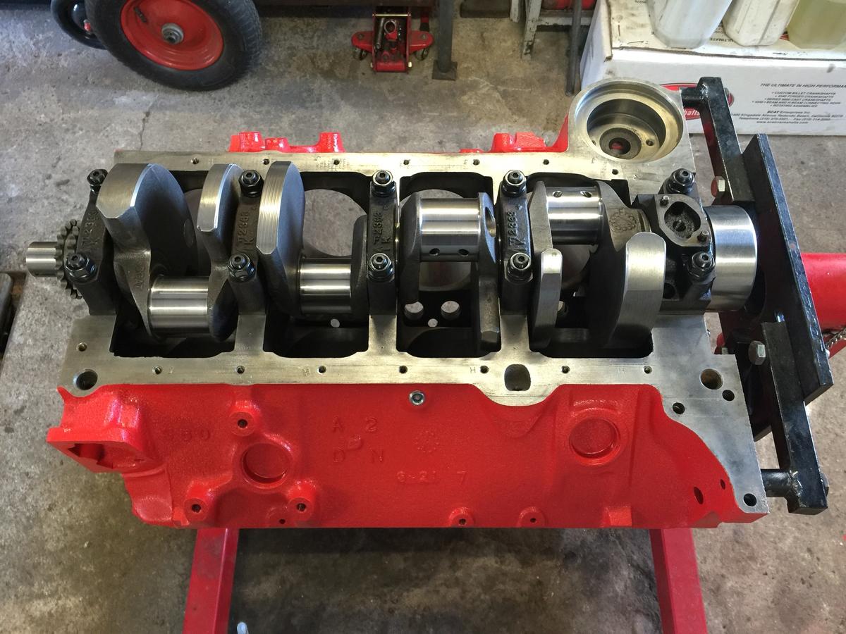

            Mul l2ks vahele uus v2ntv6ll, kepsud, kolvid. See oli komplektina ja juba tasakaalustatud. Juurde pidi v6tma damperi v2ntv6lli veepumba poolsesse otsa.
            4 silindrilisel on siis iga 180 kraadi peal. 6/12 silindrisel peaks need kepsude jaotused olema iga 120 kraadise nurga peal. Kusjuures ma kohe ei m6elnudki V8 jaotust v2lja - pole sellesse nii peensusteni syvenenud
            EDIT: Vaatasin piltidelt v2ntv6lli yle, tundub iga 90 kraadi peal olema.

              10 punkti

                Ainult üldisuse huvides märgin, et lisaks just jutuksolnud crossplane-V8-le leidub looduses ka flatplane-kaheksalisi vändakaelte sammuga 180 kraadi. Selline ei ole suurt sujuvam kui R4, kuid läheb paremini pöördesse.
