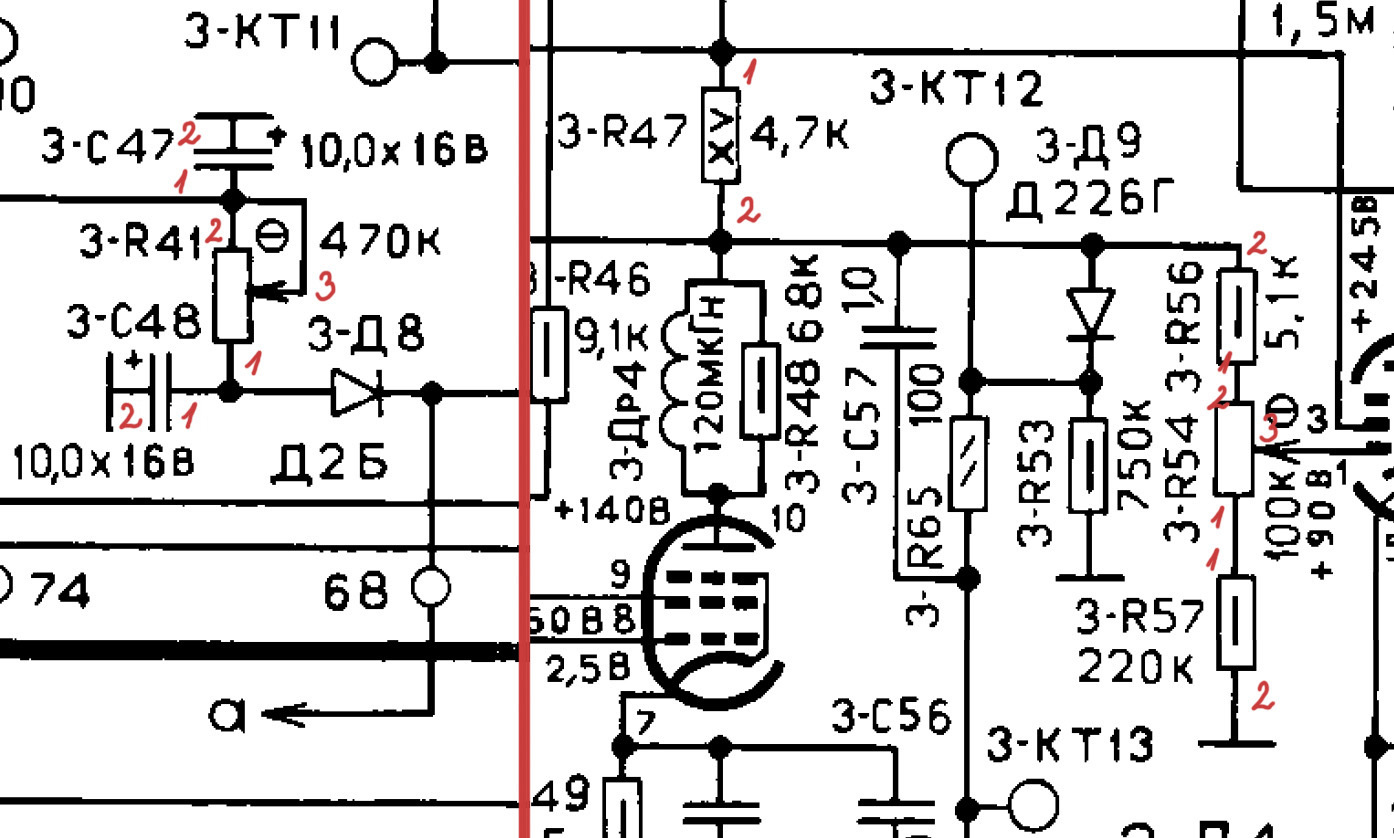

    aga ma kardan, et just ПЭВ võib vigane olla
    Natuke loogikat - kui see oleks vigane, jääks kogu pinge ning vool 33 kilo-oomisele МЛТ-takistile. Kui palju mahub sellest läbi? Mõned voldid ja sadakond milliamprit. Telekas ei töötaks.

      Niiet mõõdan nende takistite pingeid? Potentsiomeeter on kohakuti värvivõõpega.
      Jah.
      Kuna teema on pikk, siis kas 3C48 ja 3C47 on kontrollitud?
      Tasuks mõõta negatiivse pinge suurust nendel.
      Ma jätkuvalt soovitan videosisendi tekitamist (kasvõi ainult vea lokaliseermise eesmärgil).

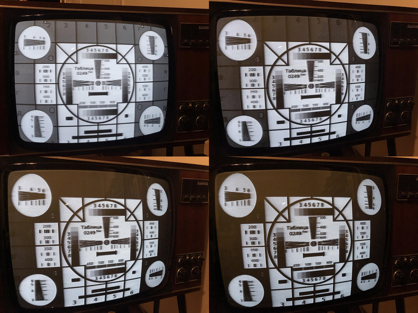

                    Pinge mõõtmistulemused. Esimesed kolm tulpa peale soojenemist mõõdetud, tulbad 4-6 mõõdetud 20 minuti möödumisel ja viimased kolm 40. minutil.
                    Osa 1 2 3 1 2 3 1 2 3
                    3C47 -0,7 0 -0,7 0 -0,7 0
                    3C48 -8,7 0 -8,7 0 -8,5 0
                    3R41 -8,7 -0,7 -0,7 -8,7 -0,7 -0,7 -8,5 -0,7 -0,7
                    3R56 141 144 144 146 144 146
                    3R57 95 0 97 0 97 0
                    3R54 95 141 134 97 144 136 97 144 134
                    3R47 237 145 237 145 237 145
                    Ma lõhkusin 3R47 rööpühenduses МЛТ-2 ära, asendasin uue 5W 33K traattakistiga. Nüüd on vähemalt 15W tagatud. 3R54 keeramisel on näha mõju pildi heledusele-tumedusele.

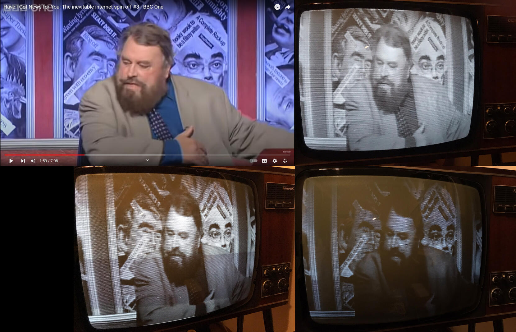

                    Fotod:
                    Click image for larger version  Name:	Tabelid.jpg Views:	0 Size:	242,1 KB ID:	1123540
                    Tabel peale soojenemist, peale 20 min, peale 25 min ja peale 40 min. Heleduse seadsin kohe peale pildi ette tulemist 50%-le ja kontrasti 15-20% peale. Rohkem midagi ei näppinud.
                    Click image for larger version  Name:	Brian Blessed.jpg Views:	0 Size:	260,0 KB ID:	1123541
                    Originaalpilt arvutis, televusser alul, peale 20 min ja peale 40 min.
                    Click image for larger version  Name:	Kohtumine Tundmatuga.jpg Views:	0 Size:	249,9 KB ID:	1123542
                    Originaalpilt arvutis ja teleka pilt peale 42 minutit. Kui siin heledust juurde keeraks, siis läheks valged kohad eredamaks, kuid mustad kohad ei kaoks.

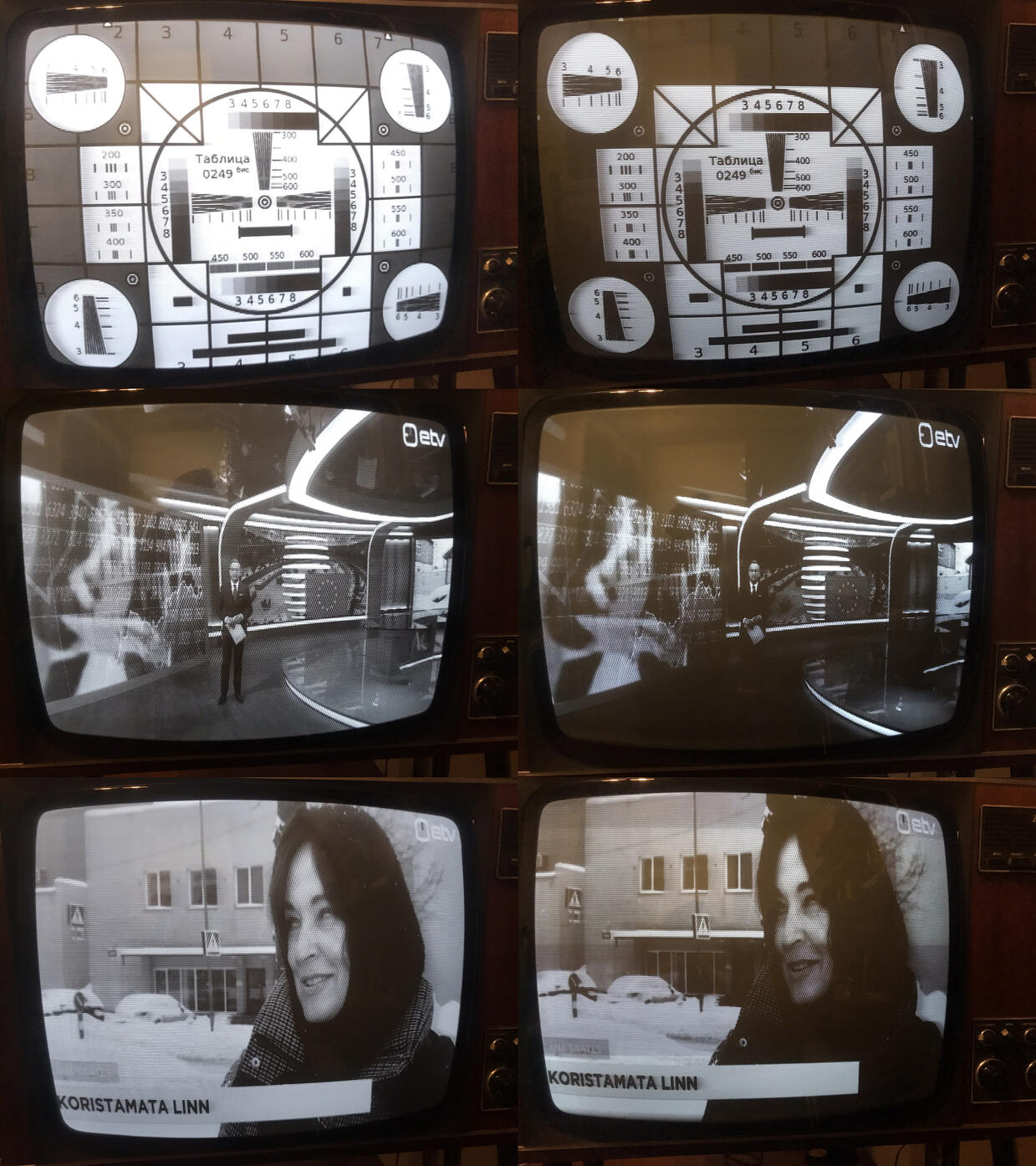

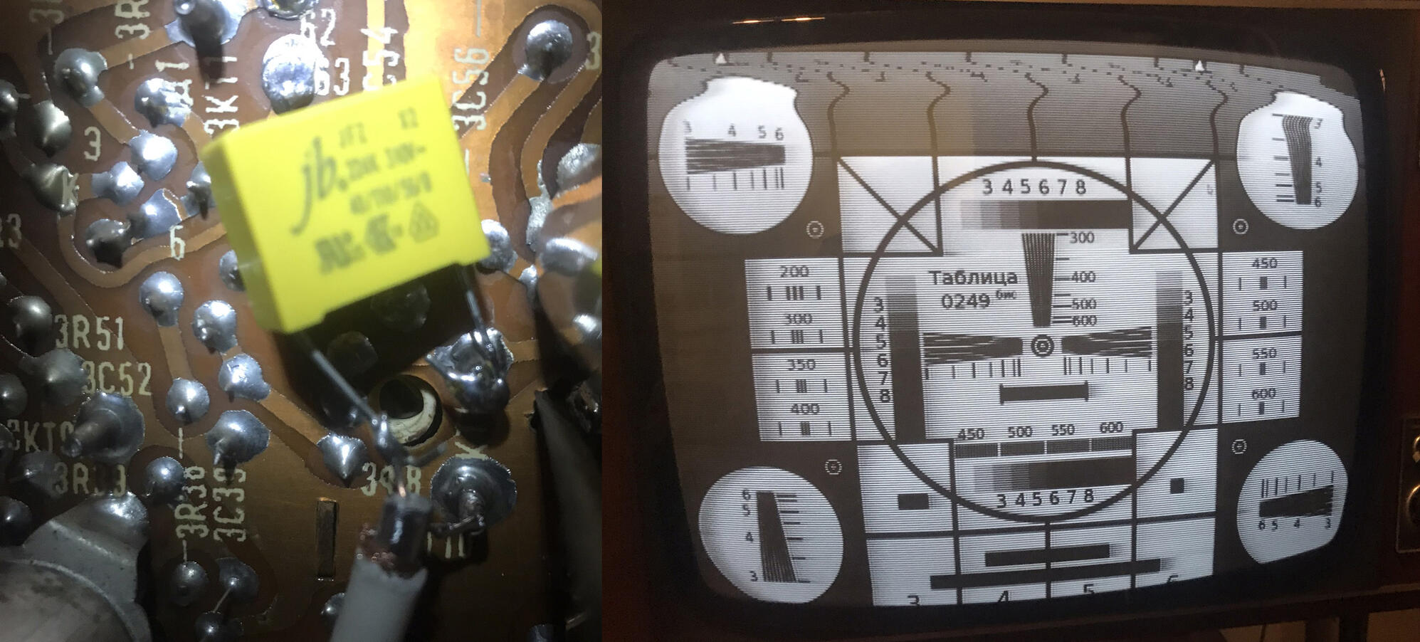

                          Valmistasin videosisendi 3КТ11-le läbi 0,22 μF kondensaatori. Pildikvaliteet tundub terake parem, enam ei pea ostsillaatoriga jändama. Huvitav, et pilt ülevalt kõverdub. Kui heledust juurde keerata, läheb üha kõveramaks samast ülevalt, kuid kui õige hulk kontrasti juurde keerata, läheb joonde tagasi. Pildilt pole ehk kõige selgemalt seda näha, aga ekraan on ülevalt veidi heledam kui alt
                          Hetkel asetasin kontrasti 15-20% ja heleduse 35% peale. Võtsin kõrg- ja vahesageduslambid välja. Ometi pole tumenemise viga kuhugi läinud. Nüüd on siis vaja soetada/laenata ostsillograaf kuskilt, jah? Ma mõtlen hankida veel ühe 6Р4П varuks. Viimastel piltidel endiselt 20 minuti võrdlus.

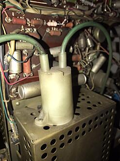

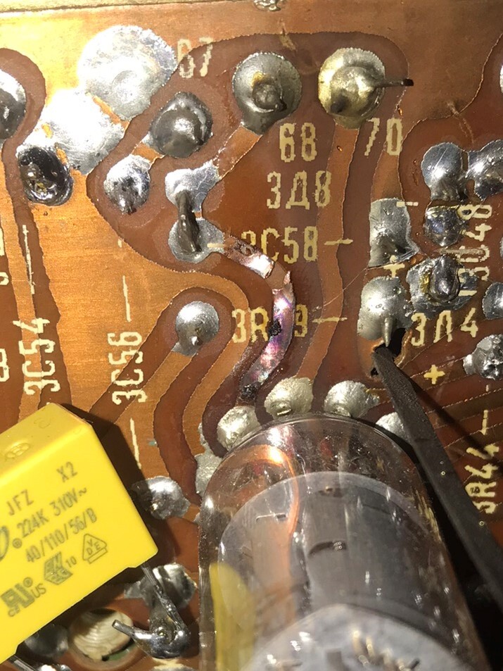

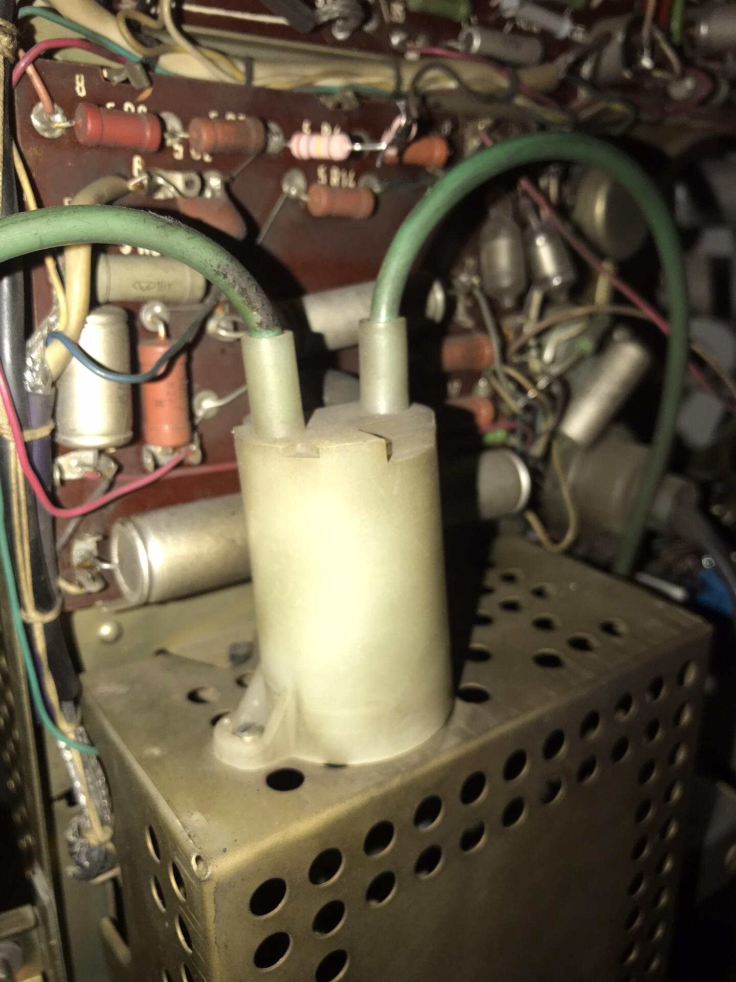

                            Vahetasin 3Д9 (Д226Г) välja, panin asemele КД105Б dioodi. Selle vahetusega sain kineskoobi anoodiklapi alla pinge peale väljalülitamist.
                            Hakkasin uuesti mõõtma pingeid videovõimendi lambil, kui avastasin, et uue 3КТ11 videosisendi pärast ei näita multimeeter enam õigesti, kui maandus on raami kinnituse küljes. Sellepärast pidin panema raami enda külge musta juhtme. Mõõtmisel juhtus mitu veidrust. 8. viigu puutumisel lendas särtsu kineskoobi anoodijuhtme torbikust 6-PP1. 4. viigu peale miski hakkas piiksuma, multimeeter vist, kuigi juhendis sellest juttu pole. Lõpuks viienda viigu puutumisel läks see kohe tossama ja nüüd on sealt trükkplaat kahjustunud.
ID:	1124512 Click image for larger version

                              Kahjustunud raja lahtised osad tõmbad ära ja joodad juhtme asemele.
                              Videovõimendi lampi mõõtsid?
                              See viikude mõõtmise jutt jäi segaseks ja kerkis küsimus, kas tester oli mõõtmisel õiges reziimis ning on jätkuvalt töökorras?
                              8. viigu puutumine (videovõimendi sisend?) võis põhjustada endaergutuse.
                              5. viik on lambi küte ja lamp peaks olema nüüd pime, mis omakorda tekitab kahtluse, et tester mõõtis voolu või oli juba rikkis.
