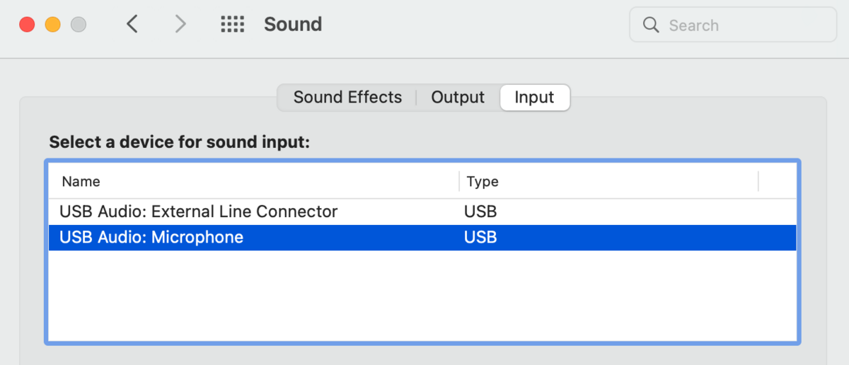

        System Preferences-Sound-Inputs ei näita midagi? Click image for larger version
Name:	Screenshot 2021-11-18 at 18.01.54.png

          Sisendeid ja väljundeid näitab, kuid neid ühendada ei lase. lihtsalt puudub sakk "ühendused"
          probleemi lahenduseks leidsin juhendi mis töötab
          https://ccrma.stanford.edu/software/...osx/index.html
          mina olen rahul... tahaks et need komponendid oleks macos'i standard installi laulatatud. et ei peaks turvamehi ümberveenma asja ohutuses.
          viimati muutis kasutaja olavsu1; 18 November 2021, 19:00.

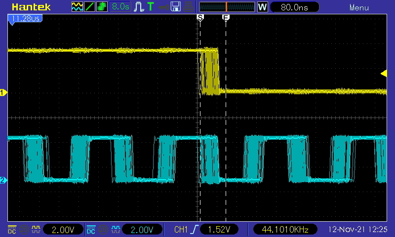

                    Mul on üks projekt, kus linuxit käitav mikroarvuti (Allwinner H3 quad core ühe vaarika taolise plaadi peal) mängib heli üle i2s siini digivõimendi chippi (TFA9879).
                    Ühel hetkel hakkas tähelepanu tõmbama, et kui just võimendi mutes pole, on teine kuidagi müraseks muutunud. Selline arvestatav valge müra, mis ei sõltunud volume asendist. Probleemi leidmisele kulus tükk aega ja alustuseks sai kahtlustatud toite mürasemaks muutumist, selle silumisega tegelevate kondekate degradeerumist, reptiilide kättemaksu ja muud, millele iq peale hakkas.
                    Projekt on siin veninud pikema aja peale ja selle jooksul on nii mõnigi kerneli uuendus aset leidnud. Tegelikult tundus endale ka, et see probleem justkui mingi kerneli uuendusega tekkis, aga kuna sellele mingit loogilist seost ei osanud leida, sai see kõrvale visatud. Aga kuna reptiilid üles ei tunnistanud ja ükski muu variant ka tulemusi ei andnud, siis panin lõpuks digisignaalile klemmid külge, ja pilt nägi välja niimoodi (ülemine on siis word clock ehk LR clock millest dac-id tuletavad signaali kvanitmissageduse, alumine on bit clock mis ei tohiks dac-i väljundit otseselt mõjutama pääseda, kui tahes karvane ta siis ka poleks).

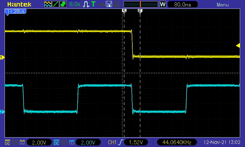

                    Internetti eriti põhjalikult kaevandades õnnestus jõuda jälile, et
                    1) H3 suudab oma kellasid kahte moodi sünteesida, sagedusjaguriga ja sigma-delta modulatsiooniga (mitte delta-sigma!). Esimesega saab piiratud hulka sagedusi, nii nagu jagurite stackimise matemaatika lubab, teisega saab ka neid vahepealseid sagedusi.
                    2) Kuna 44.1KHz sagedust pääris täpselt jagurid tekitada ei suutnud, siis tuli kellelgi ühel hetkel hea mõte sigma-delta sisse lülitada, et playback oleks akuraat.
                    3) Mida head inimesed ilmselt ette näha ei osanud, oli see, et see täpsus on statistiline täpsus, mitte iga perioodi puhul tagatud. Ehk siis väljendub päris massiivse jitterina. Antud pildi keskmistamisse isegi terve ulatus ära ei mahtunud, aga mõõtejoonte vahele mahtus 80 nanosekundit.
                    Peale mõningast vägivalda sai protsessor jälle sunnitud kasutama vana head stabiilset, kuid ebatäpsemat (44.06KHz vs 44.1) meetodit, ja ena imet, võimendikivi väljundis on vaikus. Kõrva järgi oli muudatus suurem kui ainult müra, aga ma seda mõõtma ei hakanud, nii et tõendada ei suuda.
