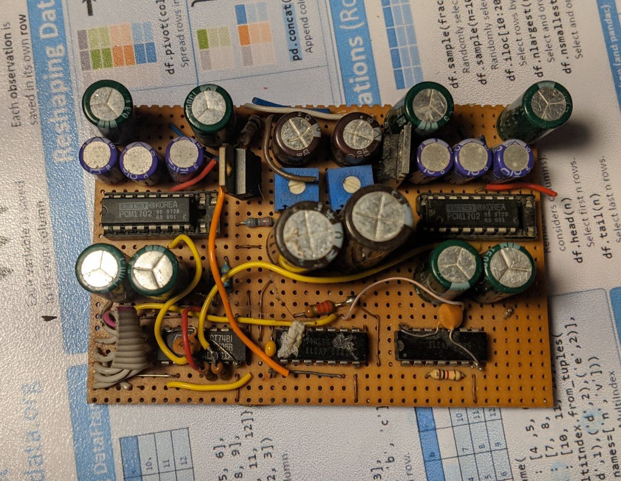

                  Kui kellegi tekib tahtmine TDA1541 kõrval ka teine suht legendaarne DAC, Burr Browni PCM1702 käima ajada siis selline moodul mul sahtlis. Töötas ka Philipsi vanas mängijas TDA1541 asemel kunagi. Ei tea kas sellest plaadist sotti saab aga kivid on pesades ja kasutatavad.

                    #399
                    Vs: Arvutist muusika kuulamine, olgu selleks siis PC, mäkk või lausa vaarikas
                    madis64
                    Päris huvitav lahendus.
                    Veix7
                    Kõik oli käepärast olemas, natuke jootmist ainult. Huvitav oli järgi proovida. Jätan selle asja pooleli, kuna eriti mõtet pole. Lootsin rohkemat 1541 kivist. Aga tundub ta aeg on juba möödas. Ja häid apparaate väga vähe. Väike lootus on, et Naimi mõnest mudelist saab asja. Aga nagu need asjad käivad, hea heliga apparaadid maksavad ka vastavalt.
