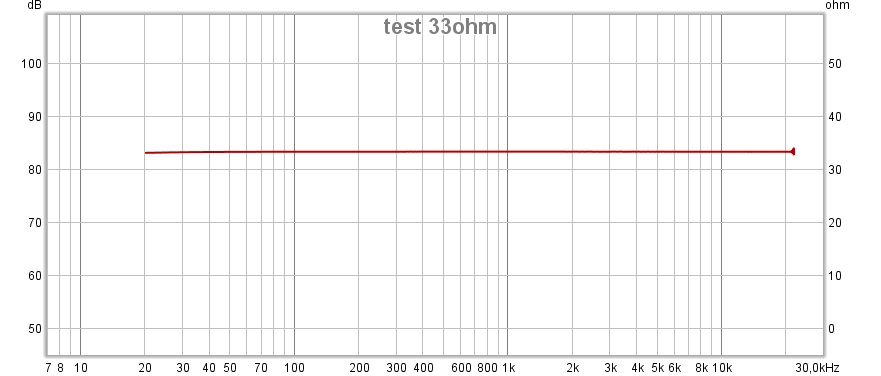

                  33ohm takistiga proov.Ilus sirge ja takistus 1:1.
Name:	test 33ohm.jpg

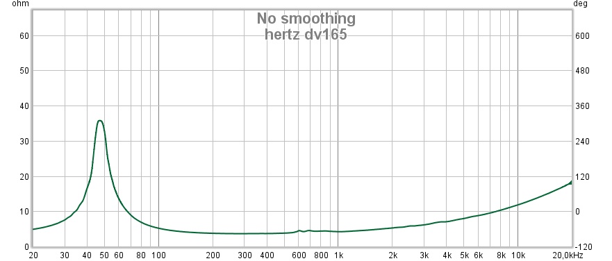

                  Kodus vedeles hertz dv165 6" element.Tundub ok.
Name:	hertz dv165.jpg
                  Aga.

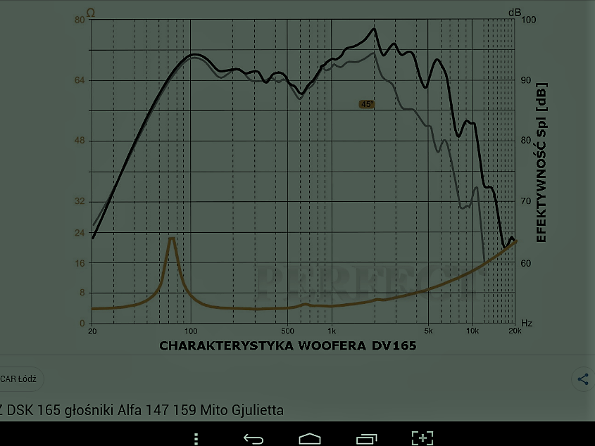

Name:	herts dv165.png
                  Erinevus olemas tootja graafikuga.Pilt ei ole hertzi kodulehelt pärit,seega muidugi võimalus ,et fake pilt.Pole muud võrdluseks võtta ka. Hertzile mail saata,et arhiivis võibolla olema.

                    Erinevus on põhiliselt resonantsi sageduses, see võib tulla sellest, et sina mõõtsid valjukat vabas õhus, teine pilt on aga tehtud valjukaga, mis kuskil kastis oli.

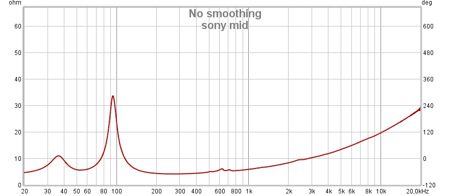

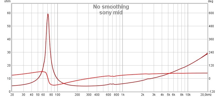

                          Kastis.

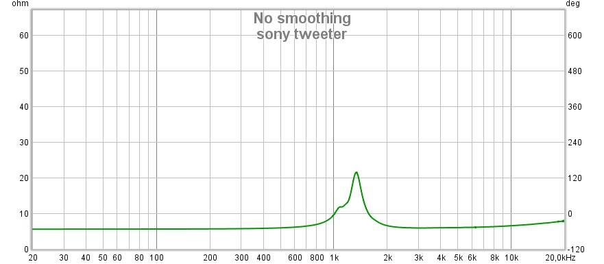

                          Tweeter.
Name:	sony tweeter.jpg
                          Tunduvad reaalsed tulemused.Järgmisena sageduskarakteristik.UMIK-1 isegi renditav.Vaatab,mõtleb.

                            Nagu sa pildilt näed pole 2,5 kHz juures vahet, kas mõõta kastis või vabas õhus. Ehk sinu filtri ehitamiseks pole vaja takistust kastis mõõta. Valjukate ASK-d aga on vaja kindlasti kastis mõõta.
                            Lisaks tundub pildi järgi, et kõrgsagedusvaljuka resonants on nii kõrgel, et tema lõikesagedust pole kuigi mõistlik tehase 4,5 kHz-st palju alla poole tuua. Tõenäoliselt on ka kõlarile lubatava võimsuse järgi see lõikesagedus valitud aga see pole väga määrav argument, kui oskad võimendi helivaljuse nupuga mõistlikut ringi käia. Väga tõenäoliselt on alla seda sagedust ka ta moonutused suhteliselt suured aga seda saad mikriga üle mõõta ja kontrollida.
                            Muidugi kõige huvitavam asi kogu komplekti juures on bassivaljuka ASK, mis määrab vast filtri sageduse valikul kõige rohkem.

                              Lappasin läbi daytoni tweetrite impedance graafikud.Üldpilt oli selline,et sealt,kus järsk tõus lõppes algas lubatud sageduse algus.Vaadates sony oma,siis alates 2kHz peaks olema võimalik.Eks testib.
