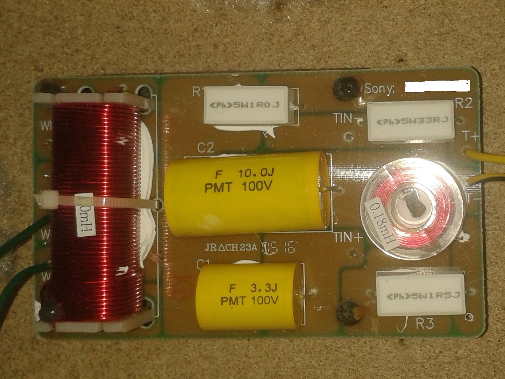

    Ei hakka uut teemat tegema.Tegu ca 15a vana sony kõlarite krossoveriga.Mida annaks upgradeda?Kas kondensaatorid on pädevad või asendada mundorf mcapiga?Kõrgete helivaljusus tundub liiga madal.

      Terminit "liiga madal" tuleks mõõta kalibreeritud mikrofoniga, et näha toodetud helitugevust. Selle põhjal võib oletada, millega tegu.

        Huvitav komponentide kooslus.Tootja kirjade järgi sageduse lõikamine 4.5kHz.Tegu 4ohm elementidega ja filtri kalkulaator näitab vähe teisi numberid.Ok kõrge veel enamvähem,aga midbassil induktiivpool 1.0mH?Selle lõikesagedus kuni ~700Hz.Päris suur sagedusauk või olen millestki valesti aru sanud.

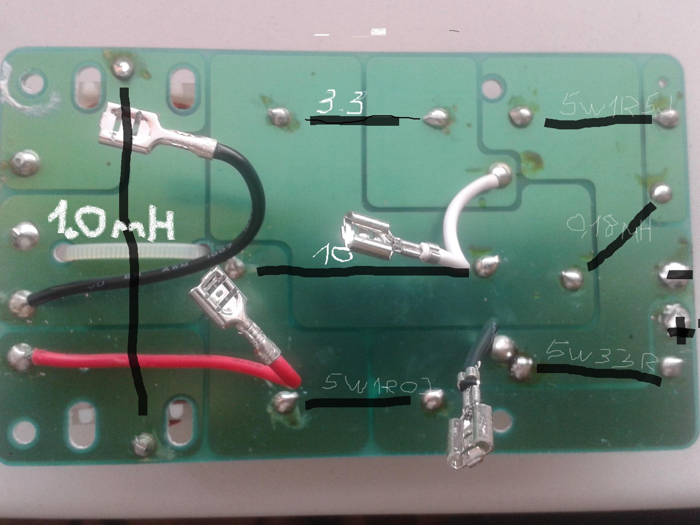

                    Kas 1R takistid muudavad tweeteri takistust?Element ise 5 oomine ja 7oomi puhul komponentide andmed klapivad.Selgusetuks jäeb midbassi lõikesagedus.Plaanis sageduse lõikamine ~2500Hz muuta.Kalkulaatori andmeid vaadates vaja kõik komponendid ringi vahetada.Kui suurt rolli need takistid mängivad?Kalkulaatorid takistitega skeeme ei näita.

                      Enne kui sa hakkad kalkulaatori järgi komponentide väärtusi arvutama peaksid arvesse võtma, et valjukate nominaaltakistus on reaalselt kuskil seal 50 Hz juures see number mis paberites on, kõrgematel sagedustel on takistus oluliselt suurem, ka kõrgsageduselementidel. Ehk kui sa reaalselt tahad hakata filtreid ümber arvutama, pead kasutama tarkvara, mis võtab arvesse ka valjuhääldajate takistuse sagedussõltuvust ja ASK-d (amplituudsageduskarekteristikut) nagu Boxim või VituixCad (soomlaste asjalik programm aga naljaga pandud nimega), kuidagi hankima need valjuka takistuse sagedussõltuvuse ning ASK andmed sobivas formaadis ja alles siis hakkama arvutama.
                      Natuke ehk on abiks https://kimmosaunisto.net/Software/V...eparations.pdf

                        Midbassil siis 4500Hz ~30oomi.Oleks ebaloogiline 700Hz-4.5kHz auk tootja poolt.Kummaline on see,et müüakse valmis filtreid ja lubatakse teatud sageduse lõikeid,mis siis ju reaalselt on pettus.Samas vadates erinevaid graafikuid,siis elemendi tüüpidel suht sarnane.Tweteril 1kHz-10kHz suht muutumatu ja kuni 20kHz ~2oomine tõus.
                        Midbassil 30Hz-80Hz muhk kuni 35 oomi,kuni ~1kHz nö.nominaal takistus,edasi sujuv tõus ~30oomini.Tüüpilise lõikesageduse(2kHz-4kHz) ~15oomi.Selle põhjal saaks midagi aretada.Kes siin meil kodumaal neid elemendi mõõtmisi teostavad?

                          Ma ei tea mis kõlariga tegu ega ka mitte mis valjuhäälditega. Tavaliselt tunduks ka mulle auk 700Hz - 4,5kHz natuke lai, aga kui arvestada et nii mõnigi valjuhääldi või sageduse kasvades efektiivsemaks muutuda, siis võib äkki hakata lõikama küll 700Hz ümbruses, sest ega see lõikamine pole ju noaga, vaid mingit madalat järku filtriga kus langus on alates 6dB/oktaavis. Võibolla FFT pilti vaadates ei olegi helirõhud väga aukus, faasikarakteristik muidugi nihkub ära vastavalt filtri järgule.
                          Reaktiivtakistuse järgi ma ei tea et keegi filtrit teeks...
