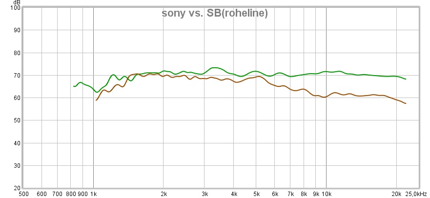

        10x mõõda 1x lõika.Ennem filtri komponentide tellimist sai veel seda õnnetut tweeterit põhjalikult kuulatud, nii läbi orginaal crossi,kui ka lihtsalt läbi erinevate kondensaatorite.No ei ole see mida tahaks kuulata.
        Asenduseks sai võetud:
        http://www.sbacoustics.com/index.php/products/tweeters/ring-dome/sb29rdnc-c000-4/
        Silm oli peal erinevatel,aga põhitakistuseks jäi magneti suurus.
        Sony vs.SB
Name:	sony vs.SB.jpg
        Sai proovitud läbi konde....oioi mida heli...võttis diivanile mingiks ajaks istuma
        Arvamusi,südamikuga pool vs.õhk pool midbassile(50Hz-~1.8kHz)
        viimati muutis kasutaja Huviline35; 04 January 2019, 19:01.

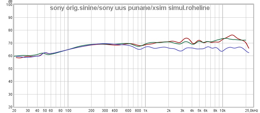

                            Sai siis komponendid prooviks kokku joodetud.Tulemus järgmine:
                            Nagu näha,siis xsim simulatsioon vs.mõõtmine sama.Võib programmi usaldada.Lõikekoht 2kHz. Kõrge otsa küür lõpus tundub kummaline,kuna eraldi elementi mõõtes sellist db vaht pole.Küür on,aga ca 2db.Kõrge lõppu üldplaanis saab takistiga veel alla vajadusel,jätsin esmalt nii. Eks vaatab mõõdab paremas kohas.
                            Kuidas muidu helifiltril suhtuda kondensaatori paralleelühendusse väärtuse tõstmisteks?Kõrge kolmas järk sai muutustel 3 paralleelühendusega kondet(sama mark).
                            viimati muutis kasutaja Huviline35; 22 January 2019, 07:15.

                              Imelik aga sellelt viimaselt pildilt tundub ikka see algne originaal kõige õigem olevat. Väike langus, nagu sellel, kõrgete suunas on üsna soovitatav.

                                Hmm huvitav. 5db oli langust.Heli ikka tundus väga tuhm,midbass mängis tuntavalt kõrged üle.Midbassi küüru oleks saanud alla tuua,aga 5db langust vast palju. Uus seade kõrvale väga hea kuulata.Bass/kesk/kõrge osakonad tunduvad balantsis olevat.Võimendilt midagi kompenseerima ei pea.Võrdluseks yamaha ns333,millel oma hinnaklassis ikka hea heli.Poleks neid kuulanud,võibolla siis oleks sonydega rahul olnud.Sonyd välimuselt ja kasti kvaliteedilt üle prahi,siit ka põhjus,miks sai ette võetud. 10kg kaaluv riiulikõlar pole just tavaline nähtus.Võib mõne salvestuse teha, 1mikriga pole muidugi see õige,aga midagi ikka.
