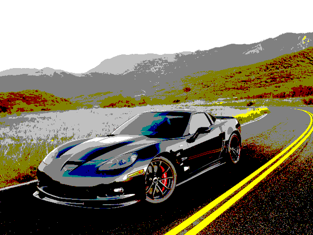

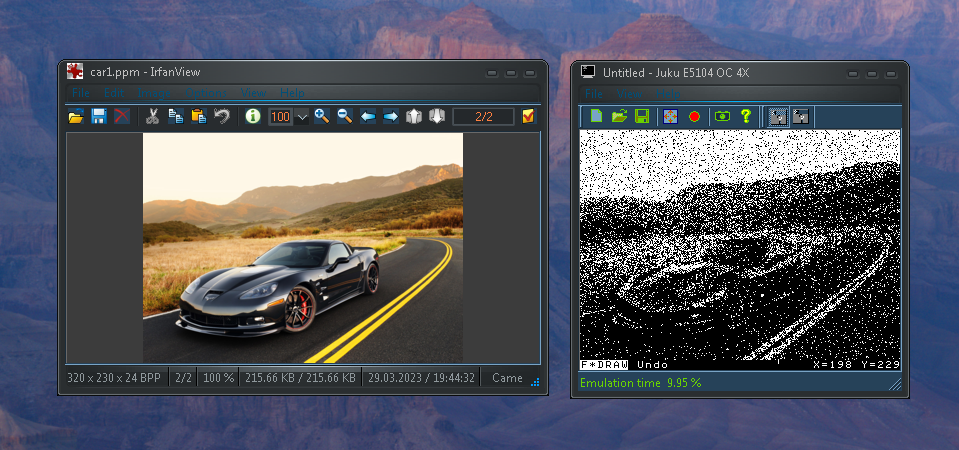

                Miks mitte Jukuga digipilte vaadata?
                Sai tehtud väike programm, mis üsna tuntud ja tavalised PPM pildifailid Juku GTR programmile sobivaks muudab:

                  Väga lahe programm Proovisin ja toimib! Tänud jagamast Mees Metsast

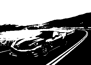

                    Tegin just uuenduse, et kui "Tee PBM" ja "Tee PIC" mõlemad välja lülitatud, siis saab "1-bitiseid" värvipilte teha.
                    Esijalgu küll niisama huvipärast ja väljundformaadiks need samad 8*3 bitised PPM failid.

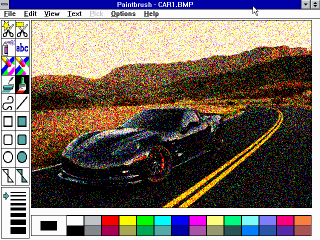

                      Ei andnud see 3-bit värvipiltide 24-bit formaati salvestamine ikka rahu, niiet nüüd salvestab need 4-bit BMP formaati.

                          Siledat 4-bit (standard VGA ühilduva palletiga) pilti saab üsna hästi WinXP Paint'iga teha ja sileda 1-bit pildi teeb ka see päris hästi ära. Viimase puhul võib Irfan'i abil PPM formaati konvertida ja siis minu programmiga Jukule (täielikult must ja valge tulevad muutmata läbi).
                          Mina programmi enda lähenemine on alternatiivne variant, võimaldab sellist "pseudo 8/24-bit" pilti, kasutades ainult täielikult aktiivseid või mitteaktiivseid (alam)piksleid.

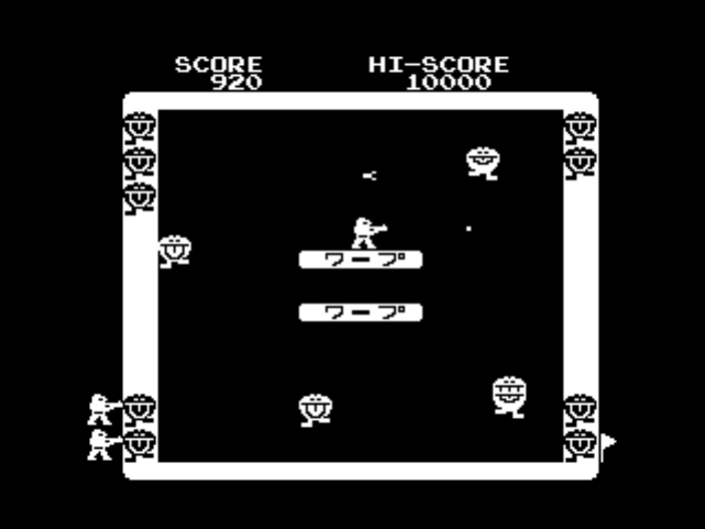

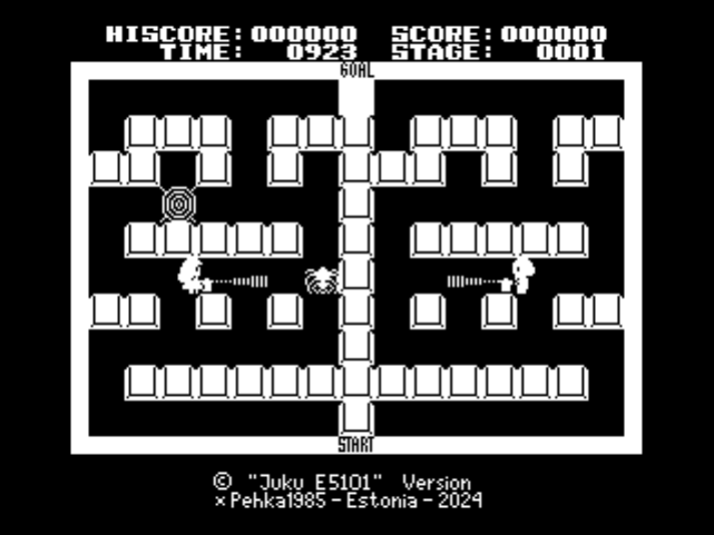

                                kaks mängu veel, nii emulaatorile kui päris masinale: https://drive.google.com/file/d/1-bS...usp=drive_link
                                Binary Land:
                                Click image for larger version  Name:	binland.png Views:	0 Size:	56,2 KB ID:	1131524
                                Warp & Warp:
