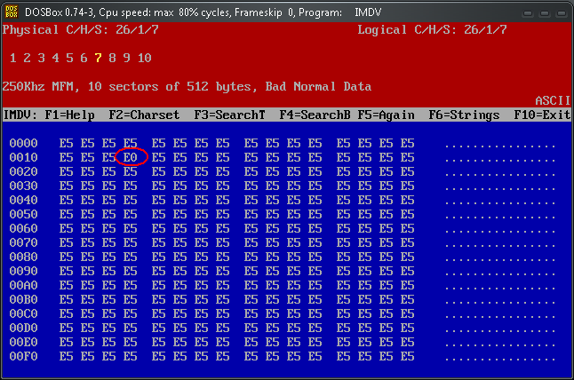

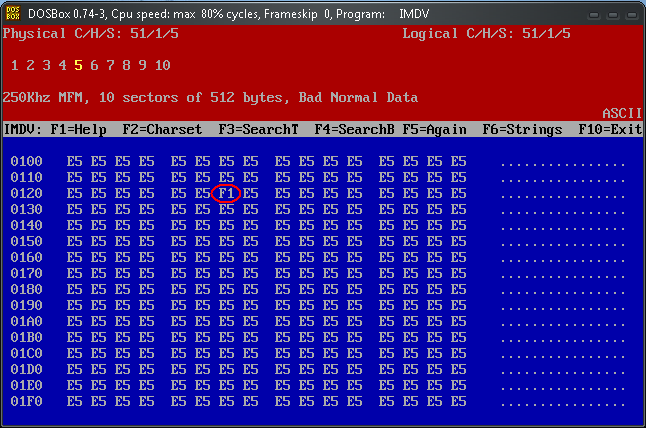

          Ise siin proovisin veel igasugu nippe ja värki, et võimalikult palju andmeid neilt hädistelt kätte saada (üks sisukas tuli veel välja) aga nüüd tuleb välja, et tühi töö enamvähem :P
          Panin lõpupoole ka "keep bad sectors" peale aga selle arvestusega, et algul eemaldan tõmmiselt vigased sektorid ja vaatan, palju asju nii kätte saada õnnestub ja hiljem "äärmise vajaduse korral" siis võibolla õnnestub nende abiga midagi veel taastada - kui näiteks mingi tekstilise infoga tegemist vms.
          Muidu kui niisama "binary"'ks teha ja jättagi, siis ei tea pärast kes k**atki, millises failis (proge/mäng/...) võib kusagil X kohas mingi bait või paar vale väärtusega olla ja mis see proge siis seetõttu teeb, tegemata jätab või teisiti teeb...
          "Full analyze" tasub ka peal hoida - ei pannud isegi tähele, et eriti aeglasemalt loeks (ka korras alasid). Küll aga ei ole enam seda ohtu, et kui mingi vigane rada valede parameetritega tuvastatakse (vähem sektoreid näit.), siis järgnevad korras rajad loetakse rõõmsalt nende valede parameetritega edasi!

          Aga tuleb välja, et kõik vigased on võimalik õige suuruse peale saada, kui teha "merge" tüjha (E5 väärtustega siis) õiges Juku formaadis genereeritud tõmmisega enne "binary"'ks tegemist.
          Kui käsitsi vaja tõmmisest asju otsima/taastama hakata, siis ehk parem isegi "merge" fail mingi muu väärtusega täita (näit. A5), siis hiljem näha, mis kohad pididki tüjhad olema ja mis kohad ei ole välja loetud.

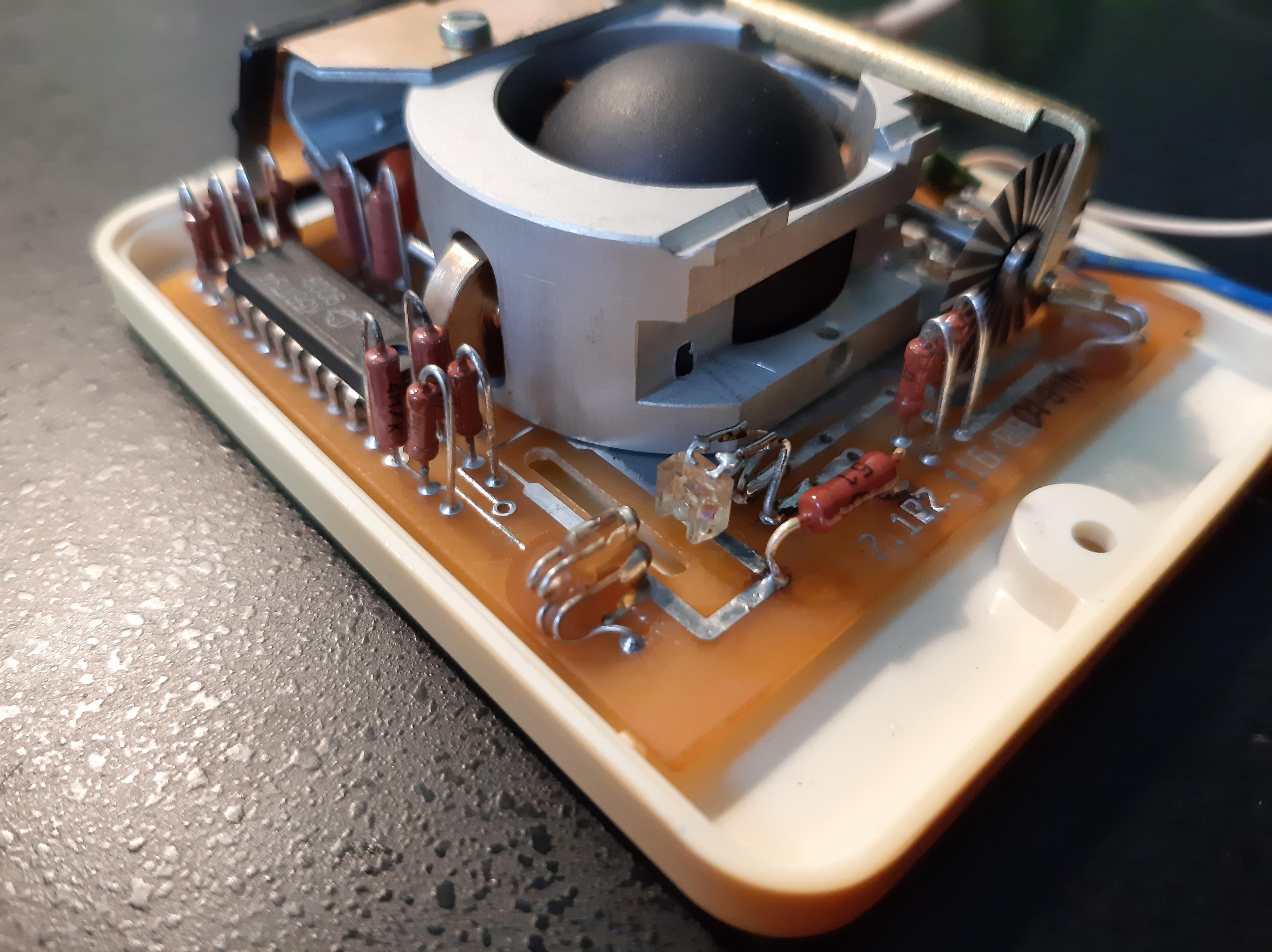

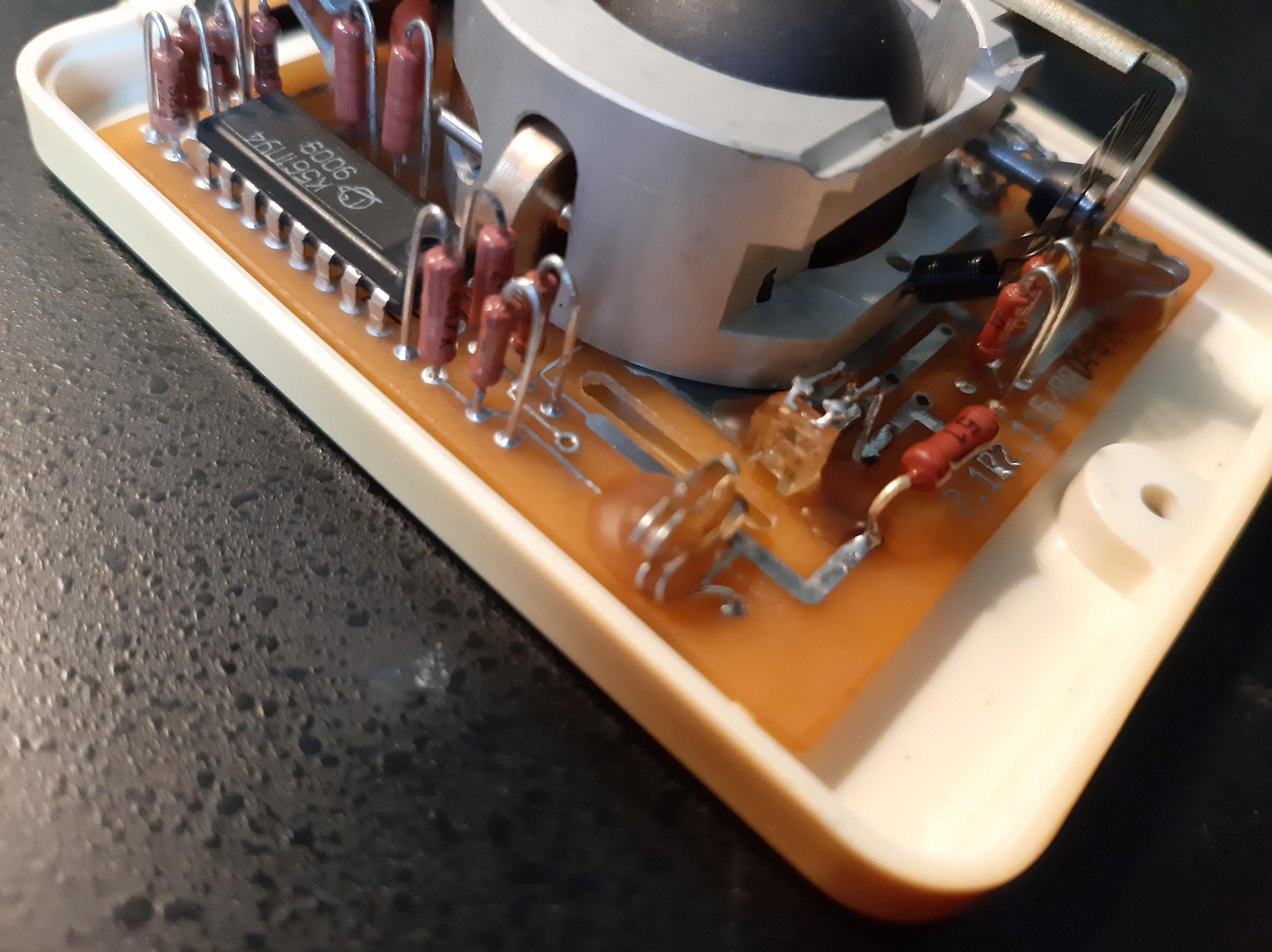

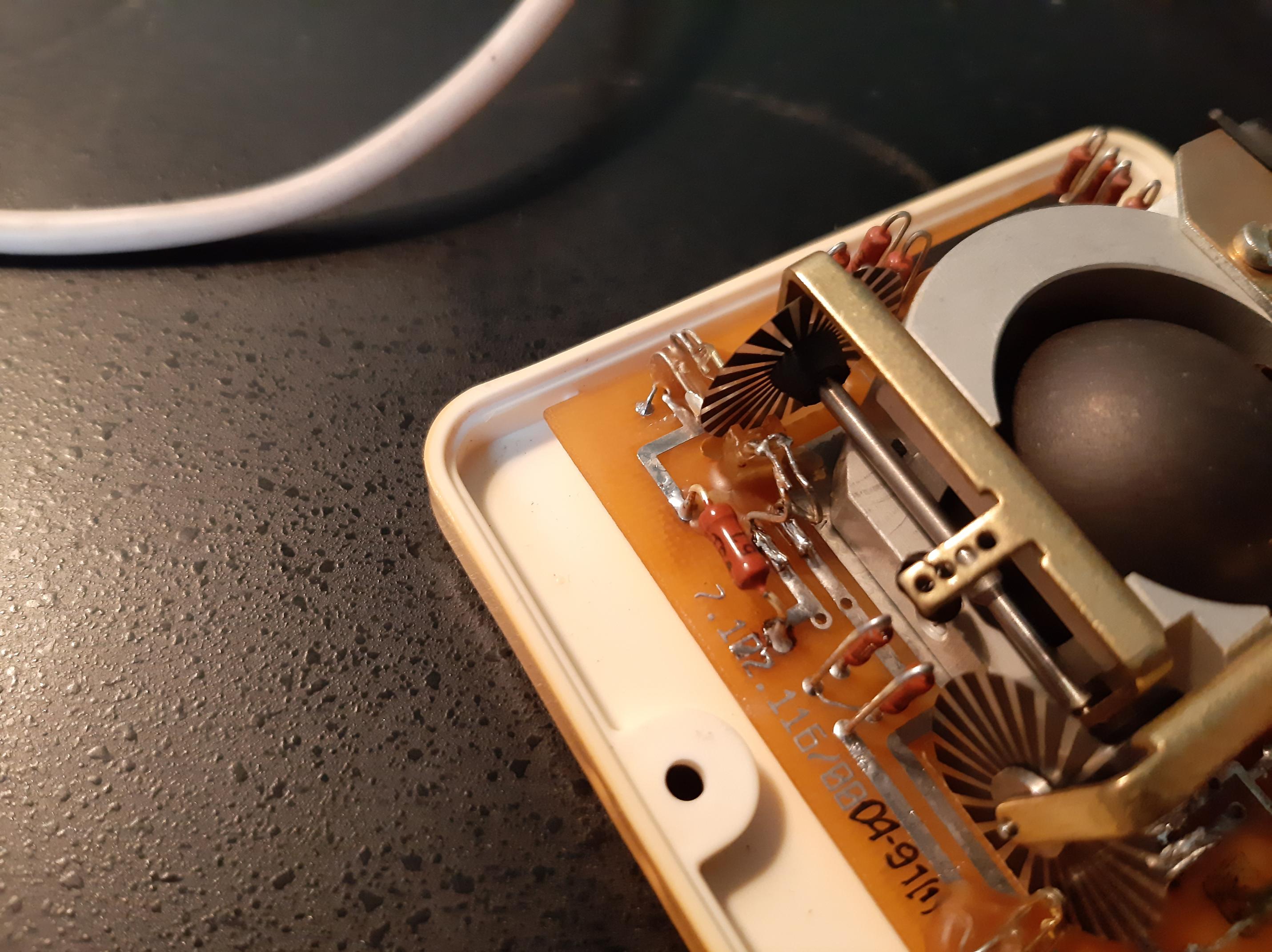

                        Hiire sain ka tööle, leidsin tundmatud IR dioodid, ajasin paika, toimib
