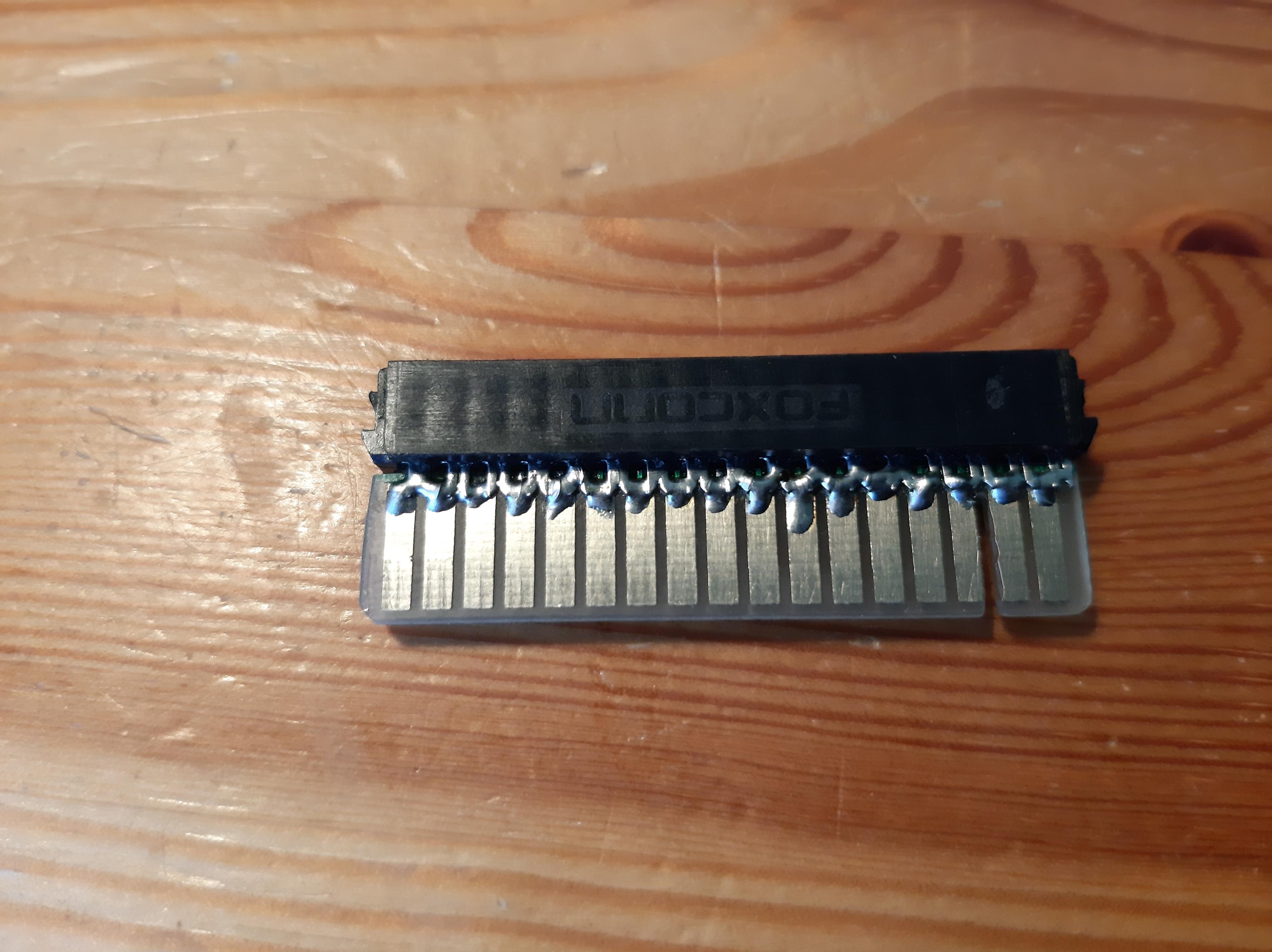

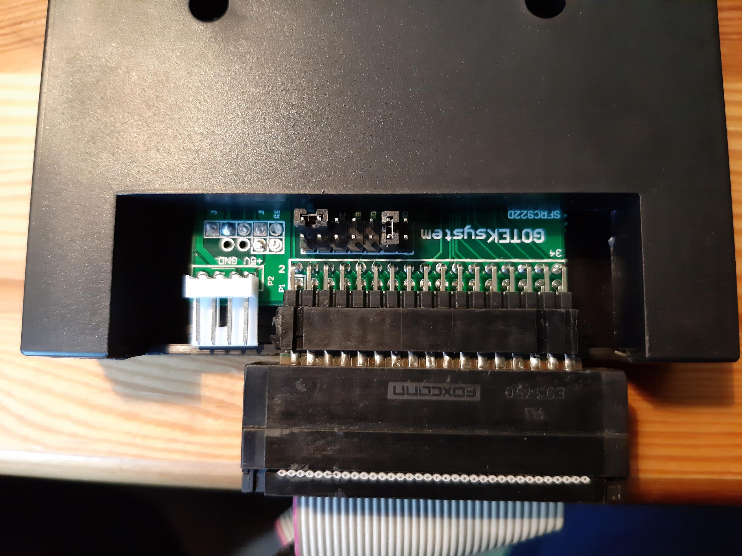

            Tekkis kange tahtmine ära proovida, kas "Juku" ka floppy emulaatoriga tööle hakkab. Sai siis ostetud hiinast suhteliselt odav Coteki floppy emulaator: https://www.aliexpress.com/item/3228...5b794c4dRE21Yn
            Selle originaal soft ei toeta muid floppy formaate kui 1.44 MB. Soft sai vahetatud HxC oma vastu, selleks netis palju õpetusi, näiteks see: https://www.richardloxley.com/2017/0...rive-emulator/

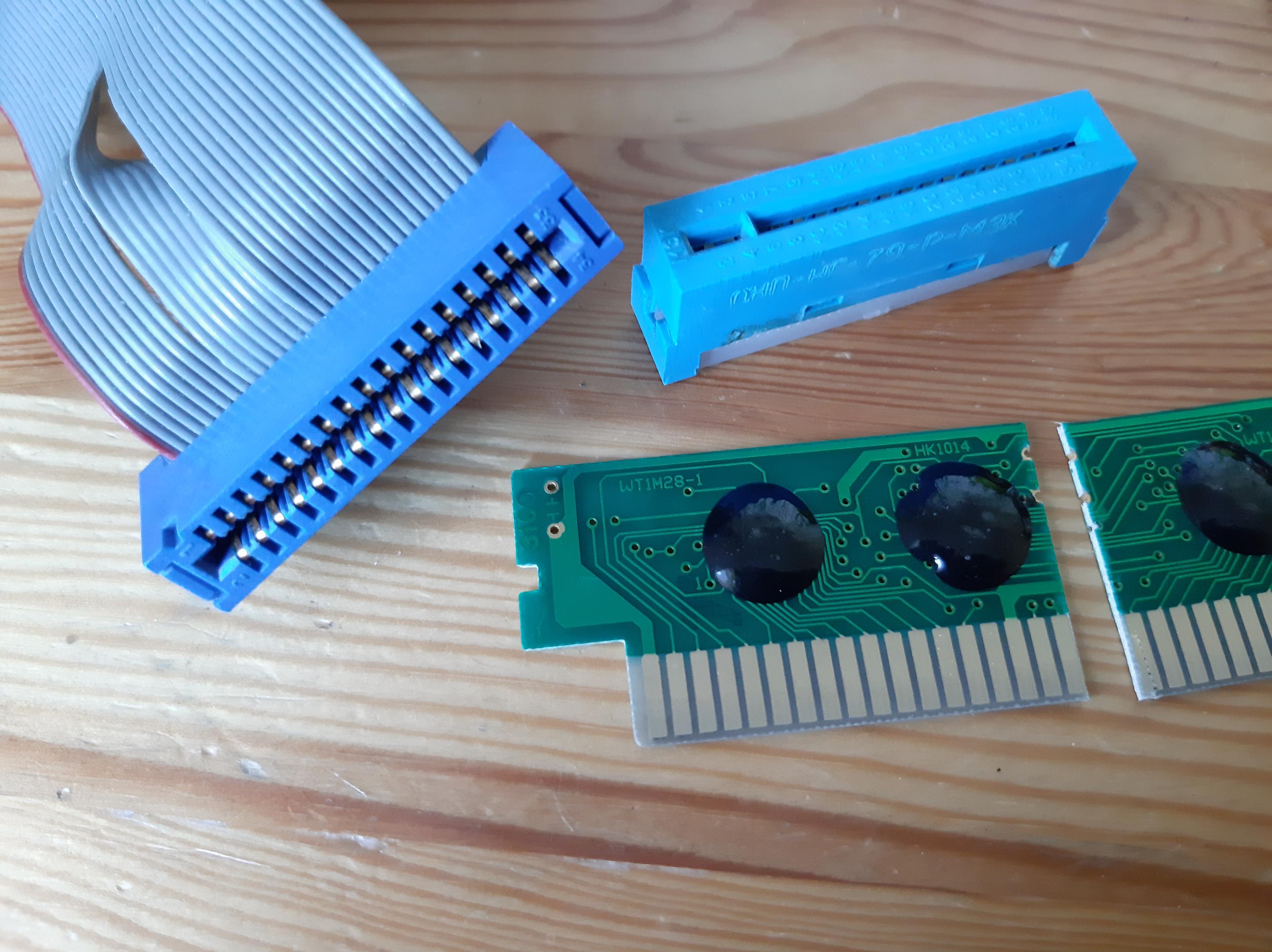

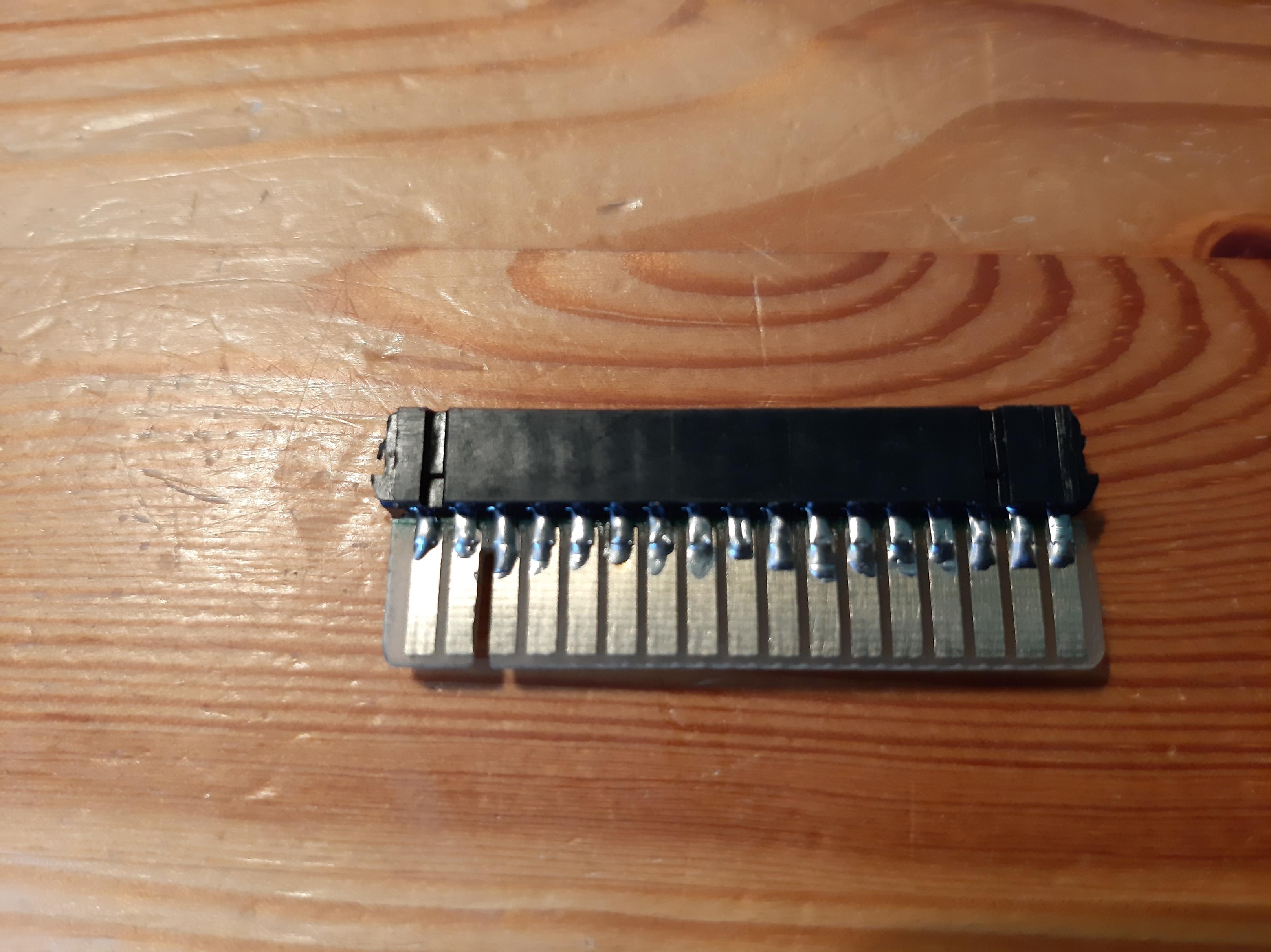

            Vaja läheb ka 5.25 to 3.5 üleminekut, soovitatavalt pikemat, kuna toite pesa muidu ei taha sisse minna, sest kaablid jäävad muidu üksteisele liiga ligidale. Soovitatavalt selline: https://i.ebayimg.com/images/g/bEQAA...Cnl/s-l640.jpg
            Ise seda mõistliku hinnaga ei leidnud netist, maksis teine sama palju kui floppy emulaator ise peaaegu. Oodata ka ei oleks viitsinud, seega panin kiiruga ise ühe kokku. Leidsin ühe mittetöötava telekamängu kasseti, suvaliselt floppy kaablit võtsin emase 34pin pesa, plekikäärid ja veidi liivapaberit, natuke ka rauasaagi, ja valmis ta saigi, mitte just kõige parema väljanägemisega, aga väga ruttu sai valmis ja töötab

            Toite jootsin eraldi juhtmetega plaadile, tarvis ainult GND ja +5V.
            Soft millega Cotek emulaatorist HxD versiooni teha sai maksis 12EURi, programmeerimiseks vaja minev USB to TLL Serial converteri plaat umbes 1EUR. Kogu kulu ca 30 EURi.
            Asi oli proovimist väärt, kuna 5.25 tolli floppisid enam juurde minu teada ei teha, vanad aga muutuvad ka heades tingimustes seistes iga aastaga järjest rabedamaks. Kuigi nendega on pull mässata. Proovisin emulaatorit nii A kui ka B draivina, töötab mõlemat pidi, jumper muidugi tuleb emulaatoril samamoodi ümber tõsta vastavalt kas S0 (drive A) või S1 (drive B). Väike videojupp ka siia otsa: https://www.youtube.com/watch?v=epI4tCOTtq0
