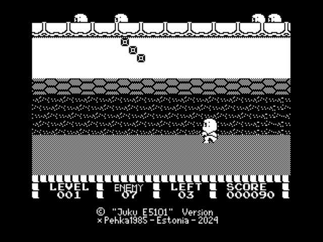

      Üks mäng juures: https://drive.google.com/file/d/11kW...usp=drive_link
      Click image for larger version  Name:	ninja.jpg Views:	42 Size:	94,4 KB ID:	1132746
      NB! uuendasin mängu, nüüd saab ka liikumise ajal tulistada. Lisaks mäng töötab nii Juku masinas, kui ka emulaatorites. Kursoriklahvid ja F8, 7, 8 ja 9 on korraga kasutuses (sellega vähenes erinevate versioonide hulk poolevõrra). Kaasas on lisaks ka NinjAY.com, mis on AY helikaardiversioon mängust.

        Väga lahe jätkuvalt!
        Kui nüüd kõige nende uute ja huvitavate asjade peale jõuaks lõpuks ka oma Juku korda tegemiseni...
        Praegu (selles arvutis) pole emulaatorit käepärast aga eelmine tõmmis ei bootinud seal miskipärast.​

          Seekord on ketas 800k, ehk siis venelaste emulaatoris tuleb config failis muuta kahepoolseks ketas, kui seal on ühepoolne jäänud.
          Kuna nüüd on tänu Märdile (kasutaja boamaod) Cpmtoolsiga võimalik vabalt Juku ketastel olevaid faile arvutisse ning vastupidi liigutada, kadus vajadus nende ühepoolsete ketaste tegemise järgi ära. Märt pani enda kohandatud Cpmtoolsi ka Juku 3000 lehele üles: http://infoaed.ee/juku/CpmtoolsGUI_JUKU.zip

            Ketas oli ikka kahepoolne valitud (mul eraldi .cfg failid Emu\config\ all - saab emulaatorit käivitades valida).
            Nüüd uus versioon töötab - ütle veel, et Jukule ei saa graafilisi/animeeritud mänge teha!
            See vene emulaator ainult vajaliku (<0.5M, s.h. Juku põhisofti ketas) ja lisavõimalustega:

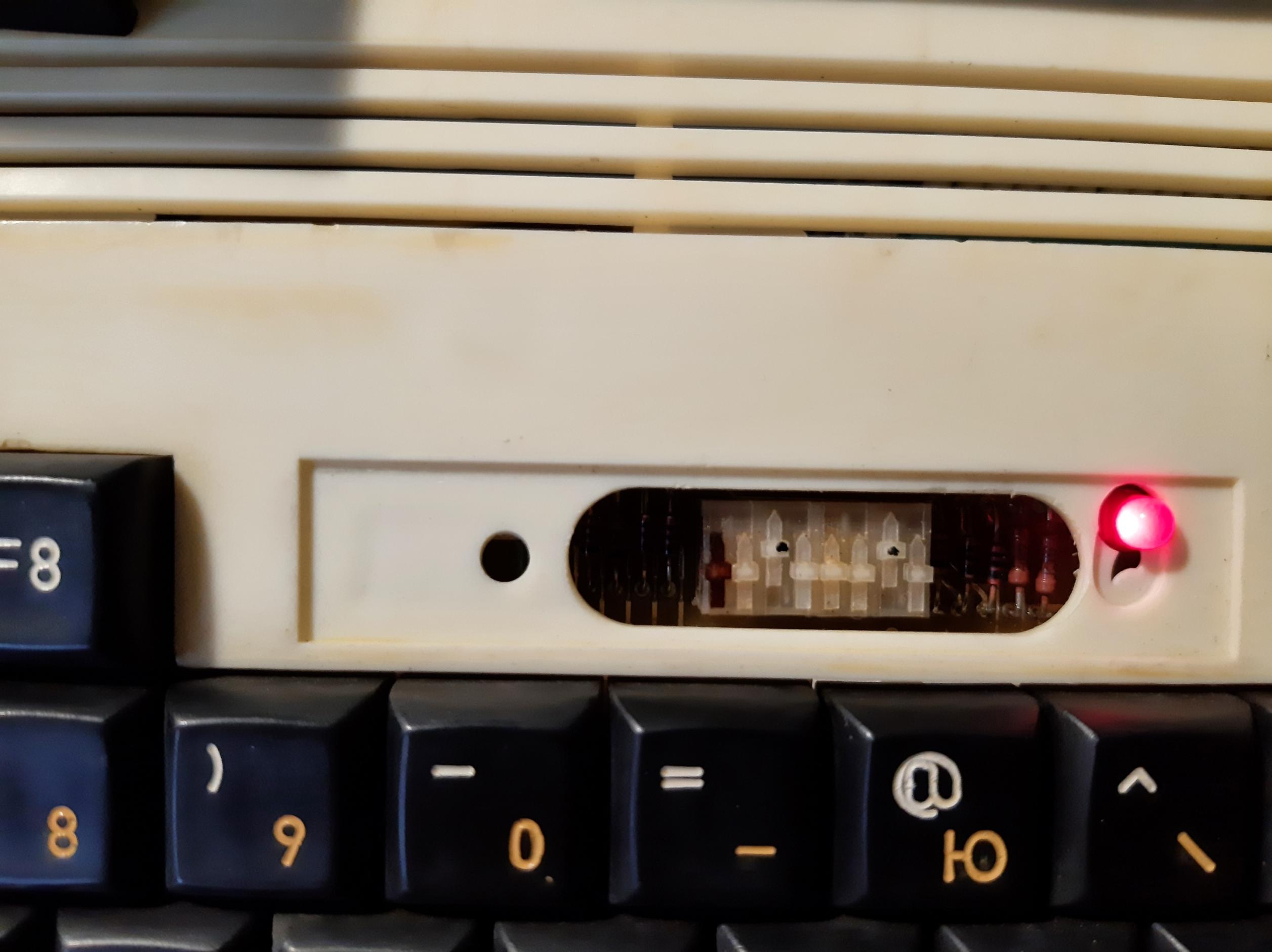

                Jah, mängud on plaanis ühele kettale panna küll. Kirjeldusest ka ei pääse, segadust on muidu palju. Kuna päris rauaga töötab igas Juku masinas vaid viimane "Ninja" mäng, ja ülejäänud eelnevad mängud vaid sellise mikrolülitite asendiga:
                Tahaks enne klaviatuuri küsitlemise päris rauale sedasi ära parandada, et keegi ei peaks neid mikrolüliteid näppima hakkama.
