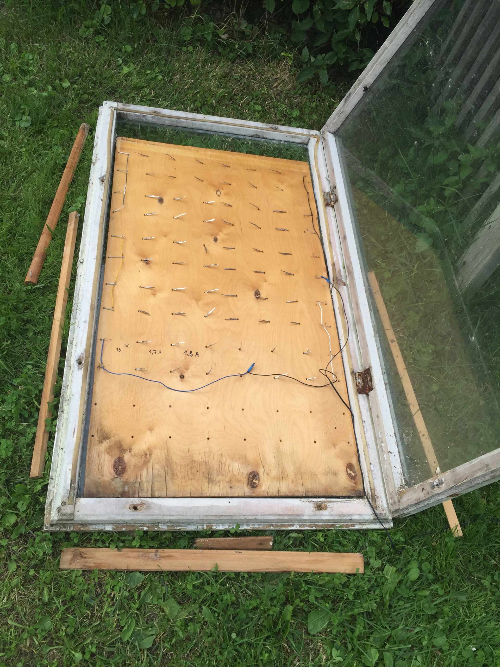

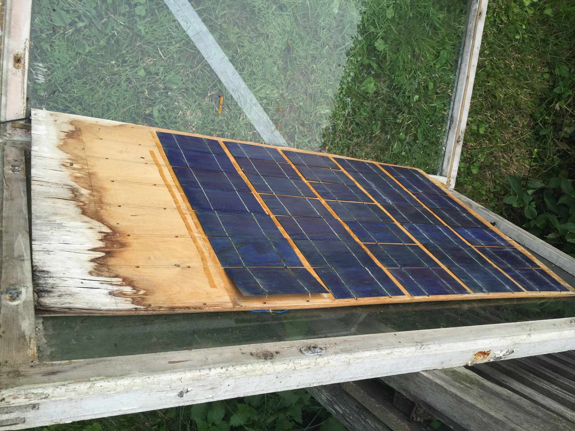

            Nüüd siis on 3 aastat see isetehtud paneel töötanud, vahetasin aknaraami teise vana raami vastu kuna eelmine juba mäda.
            Päiksepaneeel töötab edasi ...
            Voolu annab max. 2,5A meie tingimustes.
            3 aastat tagasi oli vist 3,5A max.
            Vahepeal olen jootnud ühte elementi sest vooluradade kinnitus eraldus(roostetas lahti). Praegu rohkem ausõna peal seisab aga kõik elemendid töötavad edasi. Mulle tundub et just 3 voolurajaga on paremad kui 2 rajaga. Lasevad voolu rohkem läbi.
