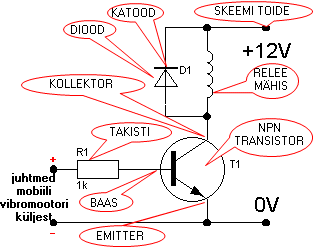

        Ei kujuta küll päris hästi ette, millisel kujul see info siis olema peaks, millest oleks lootust aru saada.
        Tõesti midagi sellist? Või veel detailsemalt, näiteks suurte rasvaste punktide juurde tuleks samuti kirjutada, et tegemist on juhtmete ühenduskohaga?
        Kujutad ette, milline näeks sellisel juhul asi välja veidikenegi keerukama skeemi korral?

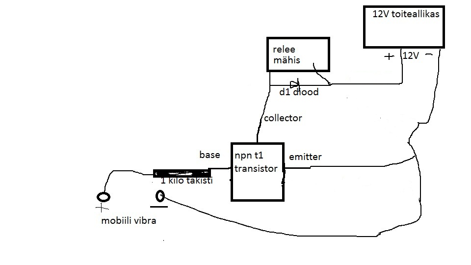

          oot, takisti teine ots peab minema mobiili vibramootori plussi?
          Seda ma ei lugenud küll skeemi pealt mitte kuidagi välja.
          Ma tean, et skeemid on inimestele, kes on elektroonikud, sellepärast mulle ongi vaja lihtsamalt ja konkreetselt.
          Näed vot sellisest joonisest saan mina aru. Sest kust ma muidu peaksin teadma, et takisti läheb base ja plussi, ma ei tunne ju transistori ehitust eriti.

            Vs: Kuidas 1,5V või 3,0V pealt lülitama panna?
            Esmalt postitatud klemmikas poolt
            Täpselt nii. Ja vibromootori miinus peab minema selle "joone" külge, mille juurde on kirjutatud 0V.
            Aga skeemide lugemise oskus on paraku üsna vajalik tarkus, tingmärgid pole mitte vaid elektroonikute lõbustamiseks ja lihtinimeste kiusamiseks välja mõeldud.

                  Eelpool oli juttu häiretest. Sel skeemil on üks võimalik oht, mis sõltub natuke moblas olevast lülitusest. Nimelt pinge puudumisel vibromootori väljundis võib transistori baas jääda ilma kindla potentsiaalita, mille tulemusel võib tekkida valerakendusi.
                  Seda saab lihtsalt vältida, ühendades baasi ja emitteri vahele ca 10 kilo-oomise takisti.

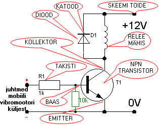

                      Igaks juhuks kontrollime üle. Said ikka aru, et jutt ei käi mitte sellest takistist, mis skeemil juba olemas, vaid lisada tuleks veel üks takisti?
                      Ehk siis jutt käib sellest rohelisest takistist.
