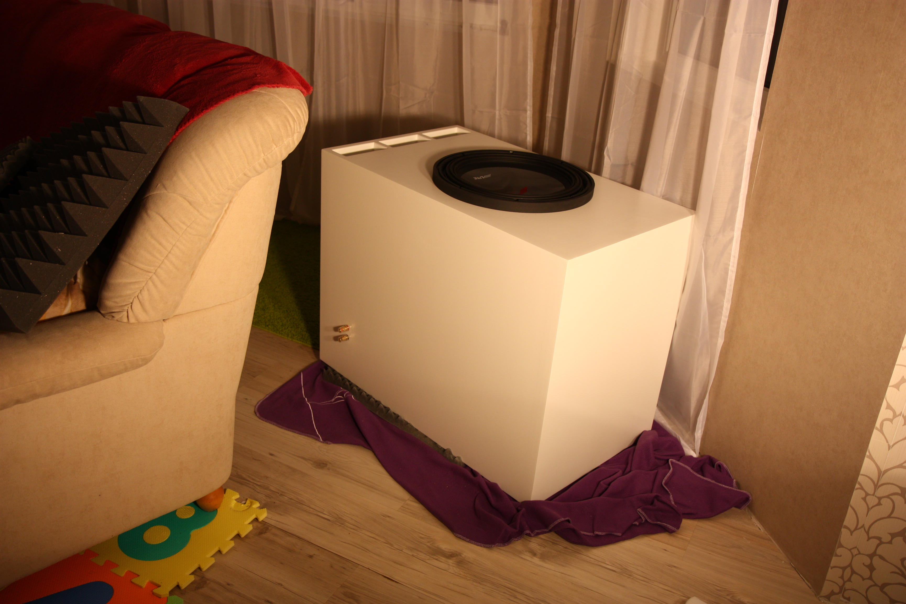

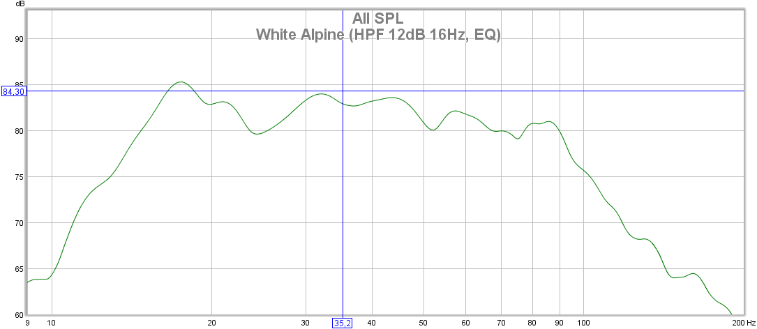

                          Aga teemasse kah, mul kodus kaks supparit, mängivad 13-90Hz. Aga madalaim heli, mida toonigeneraatoriga kuulda suudan, on 17 Hz. Alla selle ei kuule midagi. Köögilaua peal taldrikud sõidavad ringi, ja hingata on raske, aga kõrvad kuulevad ainult taldrikute kolinat. 17Hz on aga selgesti kuulda. Kaks naabrit ka kinnitasid sama.
