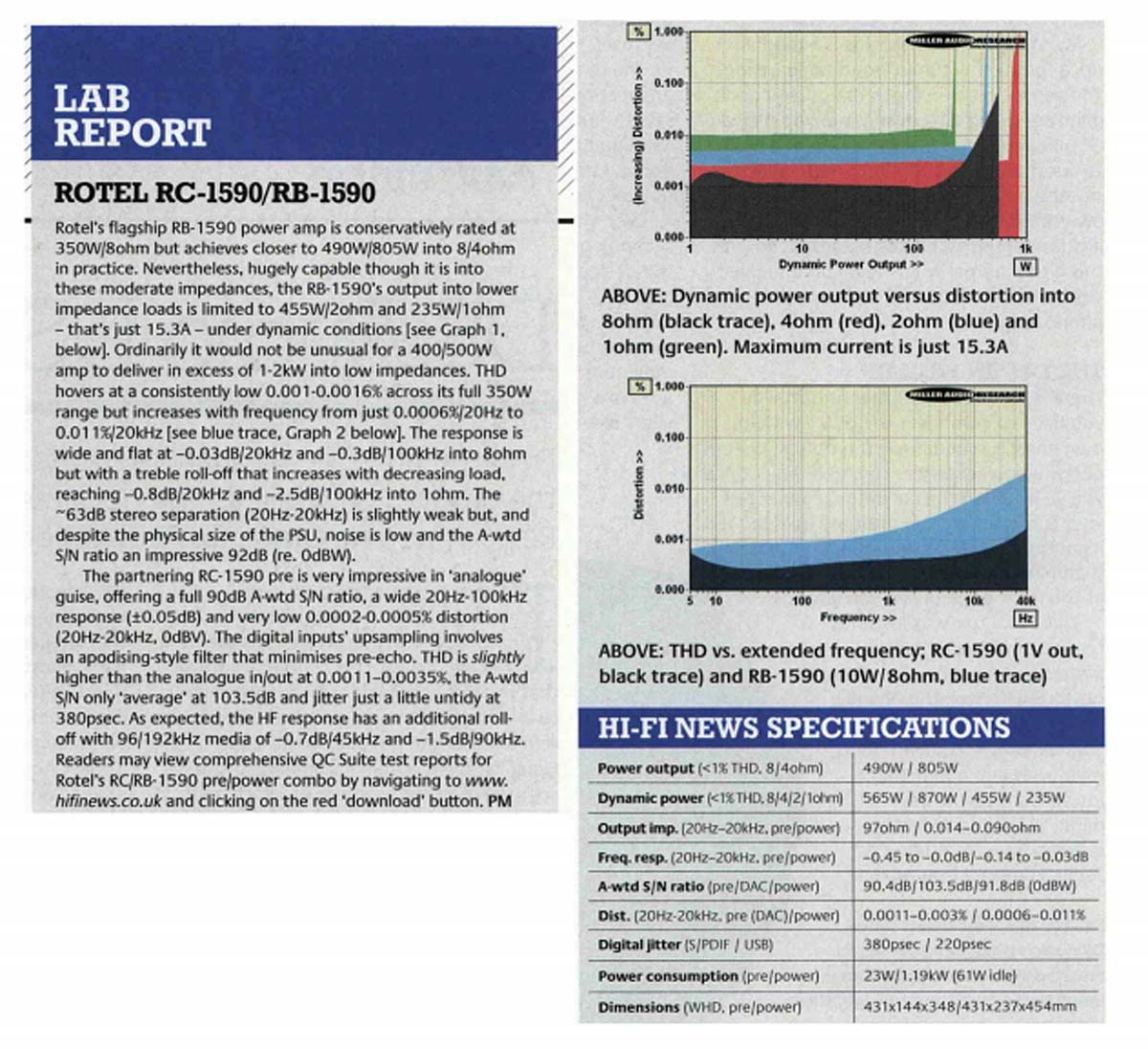

              Tundub, et meie mõtted liiguvad samal lainepikkusel. Eks ideaalis kasutab B&W 800 seeria demomisel Classe CA-M600 monoplokke.
              Saksa laborist on ka võim läbi käinud ja saadud sellised tulemused.
              Sobrasin siin ringi ja leidsin Hi-Fi New'i lehelt sellise raporti.
Name:	RB1590 Hifi News lab report.jpg

                              Niih nüüd on palju parem. Kuigi jahh ventilatsiooni ruumi palju ei jäänud. Arvan, et see ei saa takistuseks, kuna võimul on mega suured jahutusribid ja kuumaks ma ei suuda neid ajada. Tundub, et panen müüki ka Rotel RA-10 võimu, kuna see on nüüd must ja ei sobi enam. Plaanin teha kõrvuti testi RA-10 40W vs RB1590 350W sama dB juures ja vaatan kas ja kui suur vahe on.
