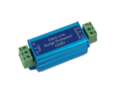

                              kaevaks vana teema üles ja küsiks kogemusi?
                              Kas on mõtet kasutada mingeid piksekaitsmeid, palju neist praktikas kasu või kahju võiks olla ?
                              Mõistan, et 100% ei kaitse ükski, kuid kas oleks mõtet mõnda paigaldada?
                              Asja mõte see, et alati ei ole võimalust välja tõmmata.
                              Ühe variandina jäi silma näiteks selline.
                              Mõtlesin, et paneks ruuterile ette.
                              Kas võiks olla mingit kasu, kui panna selliseid mitu tükki järjest?

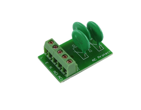

                              Siis jäi veel selline ette.
