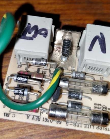

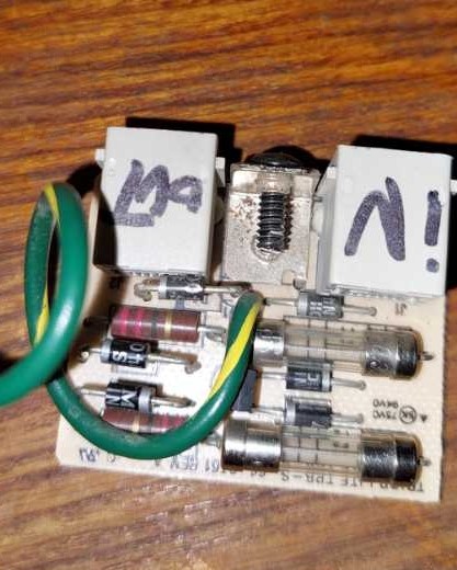

      Panin pildi üles ka kaitsmest, mille läbi lõi, kust nüüd halvasti läbi käib, see erinev piklik kaitse on see.

                Kas süüteküünal on kasutatav piksekaitsena ?
                Võiks nagu olla
                • klemmikas
                  • 01/2011
                  • 448
                  #53
                  See kaitse tundub ehituselt üsna lihtne.
                  Kas keegi oskab pakkuda piltide järgi, mis jupid seal võiks läbi olla ja saaksin ma seda ehk remontida?
                  Või saaksin ma ehk isegi ise sellise kaitsme ehitada korraliku?
                  Nagu ma aru saan on seal dioodid, siis mingid transistoride moodi jupid ja siis mingid kollased, kui rääkida APC kaitsest. Selle puhul ma kahtlustan, et mõni kollane jupp on ehk läbi?

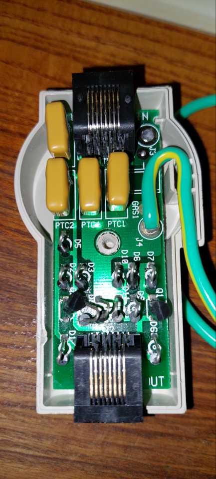

                          Ühel pildil on mul tuksis äikesekaitse, kas keegi oskab aimata, mis jupid seal võisid minna ja kas neid on odavalt võtta kuskilt?
                          Samuti tundub nii lihtne, kas kannataks ise ehitada seda kaitset nullist?

                            #58
                            Ei tohiks raketiteadus olla, joonista plaadi pealt skeem maha, juppidele nimed külge ja tirazeeri.
                            Need mis piltidel, on tõenäoliselt parandatavad. Multimeeter ja jootekolb on abiks. Esimesel kontrolliks kaitsmeid esmalt.

                              #59
                              Tuksis on see, millel on kollased jupid peal, see piklik.
                              Kas keegi viitsiks rääkida lähemalt, mis jupid seal kaitsme peal üldse on ja kuidas need toimivad.
