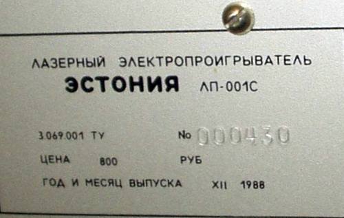

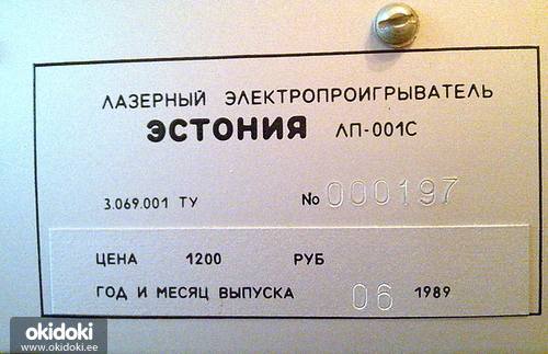

    Seerianumber nende puhul ei tähendanud eriti midagi. Numeratsioon võis alata hoopiski mitte ühest ja ka muud veidrused olid esindatud. Panen siia paar pilti, mis on ette jäänud. Osa tõenäoliselt siitsamast foorumist, et ei ole siis mõtet pahandada omanikel.
    Nagu näha läksid mitmed varem kasutamata jäänud numbrid hiljem käiku ülekleebitutena ja uute hindadega.

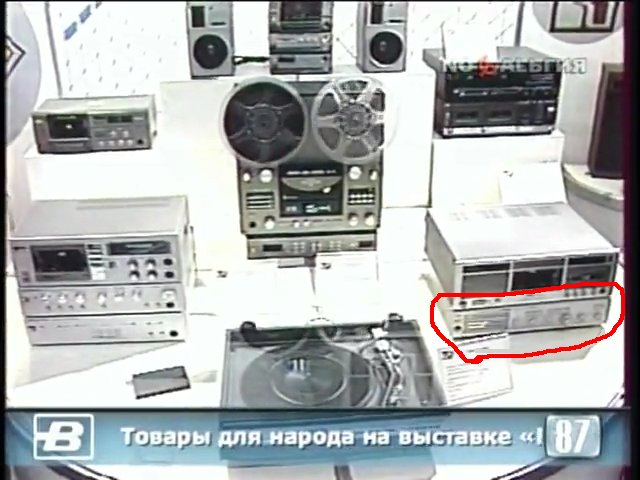

            Ju ikka liputamise vajadus oli NII SUUR, et veel 1987. aastal näidati mudelit, millel ei olnud mingit tulevikku.
            Muide, kaamera jookseb libamisi üle veel ühest surnuna sündinud siitkandi päritoluga riistapuust - täisvõimendist (усилитель полный) Estonia - У010 - стерео.
              Vs: http://www.youtube.com/watch?v=asppi9maBAg
              Muide, kaamera jookseb libamisi üle veel ühest surnuna sündinud siitkandi päritoluga riistapuust - täisvõimendist Estonia - У010 - стерео.
              See "udu" meenutab mulle 016 võimendit. Või oli nende kahe vahel veel midagi?
                Vs: Või oli nende kahe vahel veel midagi?
                Estonia - У010 - стерео oligi.
                Seda muidugi ainult seeriatoodangueelses versioonis.
                Ega sealt udu seest tõesti palju ei paista, aga midagi ikka.
                Mõned vihjed:
                - kõigepealt on ta "normaalkõrgusega", nagu hilisem CD-pleier (eriti ei näe pildilt),
                - klapiväljund on suure DIN pesaga, nagu 010-l,
                - ülemised lülitid on grupeeritud 3 - 4 - 2, mitte nagu 016-l 4 - 3 - 2,
                - neist viimane, väljundite kommutaatori grupp, asub äärmise pöördlüliti kohal, mitte nagu 016-l kahe äärmise vahejoonel.
