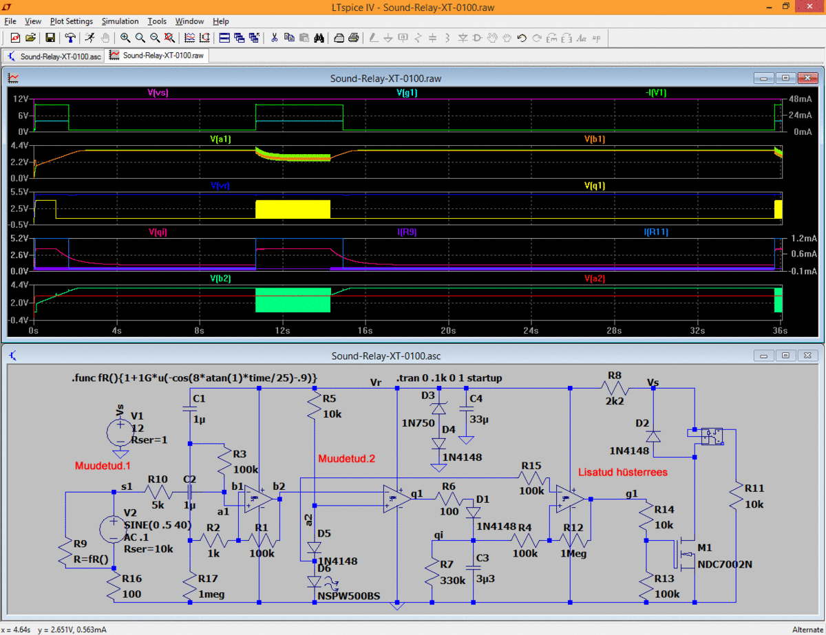

    Modifitseeriud tärklis (analüüsisin #7 toodud skeemi) ... puuduseks oli et ta rakendus ainul lühiajaliselt + muud probleemid ... nagu näha rakendub relee sisselülitamisel hetkeks (seda effekti ma maha ei kraapinud ... veel ...)
    ... 10kΩ AUX OUT + LR 10kΩ koos 1µF loob sisendfiltri sagedusel f = 1/(2πRC) = 1/(2π·10k·1u) ≈ 16Hz olenevalt AUX OUT impedansist kuni 32Hz ... edasist sagedusanalüüsi ei viitsi siin teha ...
    eelnev selleks , et , allpool toodud test on tehtud 100% amplituudiga signaali jaoks ( eeldatavalt ±500mV p-p ) . . . kui su signaal on erinev tuleneb sellest veel jamasid mis tuleks ära lahendada . . .
    Click image for larger version  Name:	Sound-Relay-XT-0100.gif Views:	0 Size:	248,2 KB ID:	1109220

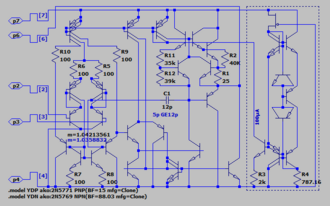

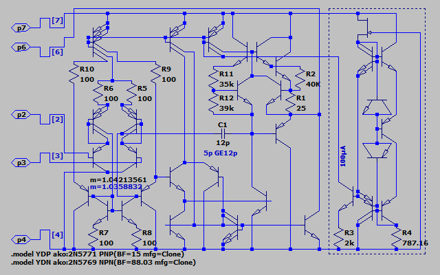

    Kasutatud LM324 transistor-mudel (( on bipolaar-Op-Amp PNP sisendastmega ... )) :

      Analüüsi tulemus on kahtlane. a1 b1 b2 punktid on analüüsis 4V aga skeemis on vaid takistid maha seega pinge nullilähedane. Veider skeemilahendus.
