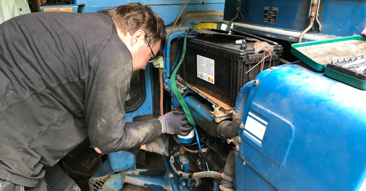

                  Biodiisel tekitab peavalu: Biodieselissä kasvava biomassa iso ongelma veneiden ja traktorien moottoreissa –
                  "Joskus sitä on lapioitu tankista"
                  Veneissä on viime vuosina yleistynyt niin sanottu dieselbakteeri. Se voi äkisti katkaista veneen matkan.
                  Neste biodiisel kütustest ja õpetussõnad:
                  • Tarkista moottorin ohjekirjasta soveltuva polttoaine.
                  • Tankkaa venemoottorin ohjekirjan mukaista polttoainetta veneen tankkiin.
                  • Huolla ja puhdista veneen laitteet ennen venematkaa.
                  • Huolehdi etenkin siitä, että polttoainesäiliön pohjalle, vedenerottimeen tai suodattimeen ei ole päässyt kertymään vettä.
                  • Hanki mukaan varasuodatin eväiden ja varapolttoaineen lisäksi mahdollisia moottoriongelmia varten.
                  • Jos polttoaineessa esiintyy bakteerikasvustoa, käytä siihen tarkoitettua lisäainetta kuuriluontoisesti kasvuston poistamiseen. Puhdista säiliö ja vaihda suodattimet. Lisäaineita ei pidä lisätä jatkuvasti, sillä ne menettävät tehonsa jatkuvassa käytössä.
                  Lühidalt: Kasuta õiget kütust. Kontrolli paagi põhjas vee olemasolu ja võta varufilter kaasa. Hoolda ja puhasta pidevalt paaki, vee-eraldajat, vaheta filtrit. Bakterite vastu kasuta lisandit, mille mõju aja jooksul väheneb.
