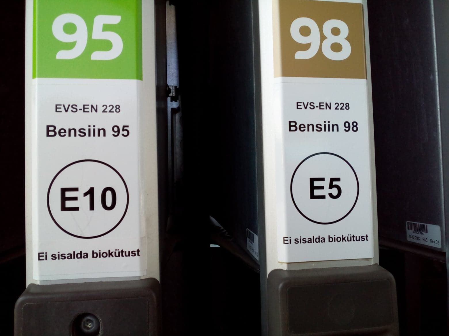

                  Mida sellise infoga meile edastatakse? Et kütused on 100% biolisandivabad? Aga mida tähistavad siis E10 ja E5? Siinkohal vist võib öelda, et info on tarbijat eksitav?

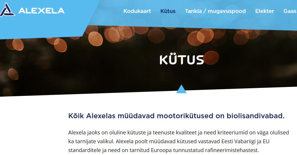

                  Samas koduleht teavitab:

                    Vähemalt Alexela lehel on ju mustvalgelt kirjas: Bensiin 95 tähistuseks on 95 E10, mis markeerib, et biolisandi sisaldus bensiinis on 0 - 10%.
                      Vs: Biokütus 95E10
                      Alexela puhul ei ole see eksitus. Nad on ainsana ära jaganud et biosolkimist saab vätida ettevõtte muude saastekvootide ümberjagamise teel. Alexela ju tegeleb ka gaasi ja elektriga, erinevalt Nestest või ümmargusest K'st, viimastel seega pole võimalik nii kombineerida. Samas see pidu ei pruugi kaua kesta, kas oli see august, millal taas need võimalused üle vaadatakse. Alexela lubas tarbijaid teavitada kui asjaolud muutuvad, seni aga vastab markeering tanklates tõele. Markeeringut tuli muuta kuna need eurodebiilid, kes ei saa aru et vihmametsade hävitamine on äärmine lollus, ei saa ka aru normaalsest seni kehtinud kütusetähistusest.
