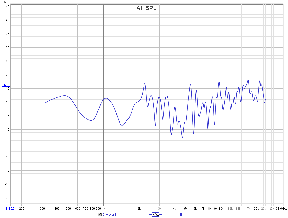

    Kuna foto nagunii kuigi palju ei ütle, siis proovisin mõõta kasutatud akustilisepaneeli sumbumist. Paneel on ise tehtud, mõõtudega 120x50 cm, kus pika karvaga kunstnaha (tegelikult rohkem pika karvaga kangas) sees on 4 cm paksune põranda sammumüra summutus plaat.
    Mõõtsin nii, et panin mikrofoni kõlari kõrvale täpselt dipooli surnud tsooni keskele 25 cm kaugusele kõlarist, kõlari kõrgete valjukas on tagaseinast 105 cm, mikrofon 119 cm. Tegin kaks mõõtmist, ühel puhul ei ole tagaseinas midagi, sein ise on värvitud kivisein, teisel juhul on täpselt kõlarist mikrofoni suunduva tagaseina peegelduse punkti oma keskohaga kattev summutus paneel.
    Impulsi pildilt on rohelise joonega, kui summutust seinas ei ole, näha 5,5 ms juures tugev peegeldus, summutusega (lillakas joon) on peegeldus väiksem ja tekib paneeli kahe paksuse võrra varem. Hilisemad peegeldused, mis tekivad mujalt ruumist on mõlema mõõtmise puhul samasugused.

    Kui nüüd impulsskarakteristik ASK-s muuta nii, et kõlari otse impulsid välja jätta ja mõõtmise akna alguseks määrata tagaseina impulsi mikrofoni jõudmise aeg ja muud ruumi peegeldused ka välja jätta (gate on sellel 3.23 ms) saan sellised ASK-d. Roheline on summutuseta tagaseina peegeldus, lillaks summutusega.

    Nende joonte põhjal oleks siis paneeli summutuse graafik selline. Ega see 100% korrektne ei ole sest muud ruumi peegeldused natuke mõjutavad selliselt saadud graafikut aga parem ikka kui mitte midagi.
