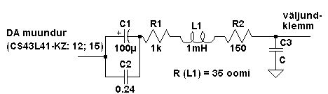

                  See R1 ei ole nähtavasti mitte takisti, vaid induktiivsus. No ikka tore kompott tuleb kokku küll.
                  Seda sama kaarti on keegi lahanud siin: https://karusisemus.wordpress.com/tag/usb-sound-card/ .
                  Sellel pildil https://karusisemus.files.wordpress....625_215817.jpg, rida=2600; veerg=1140 (ülemisest vasakust nurgast) ümbruses on samasugused suured mustad SMD klotsid, mis sisendis määrati induktiivsusteks. Peal küll kiri 102K. Kui takistust mõõtsin, sain 1k. Need on kaardi väljundis oleva DA kivi väljundis analoogsignaali pool juba. Induktiivsed traatakistid heliahelas?
                  viimati muutis kasutaja M.L; 03 February 2015, 06:01. Põhjus: koordinaadid
                    • 7730

                      Enne valimisi tuleb uskuda seda, mida räägitakse . Oma kaardi pealt vaatasin need kirjad. Viidatud pildil tõesti pole näha.
                      Kui lihtsalt takistiga sillata ja siis mõõta võrdluseks?
                      Lisa:
                      (õhtu on seekord hommikust targem- ehk usalda, aga kontrolli)
                      Vaatasin veelkord selle väljundi osa üle ja selgus, et olin kogemata jätnud takistuse mõõtmisel ühe modimisel kaardile tinutatud elektrolüütide varju jäänud pisikese SMD takisti ka sisse. C1 on moi soovitusel algset tantaalkondet asendav suur elektrolüüt, millele on omaenese tarkusest silda pandud pisike kilekonde (C2). C3 on pisike kirjadeta pruun SMD kondensaator.
                      viimati muutis kasutaja M.L; 03 February 2015, 18:36. Põhjus: Lisatud skeem ja parandused
                        Jah, seal on nad täitsa olemas kahjuks. Arvestades aega mil need kaardid välja on töötatud siis ma ei imesta väga, kuid ega heaks ei kiida ka. Seal kus digital ground ja analog ground kõrvuti jooksevad, on see väljundfiltri lahendus nagu peopeal näha. Eks põhjendus pesitseb soovis saada head mõõtetulemused.

                          (ka kõige lihtsama skeemi korral õnnestub ikka vigu teha )
                          See peaks nüüd olema päris lähedane plaadil olevaga. Vea (R1) leidsin üles, kui hakkasin L1 sildamise katseid traadiga tegema.
                          Esmalt postitatud moi poolt
                          Päris hea ei ole ka täitse ilma nende algsete juppideta, see ülemise otsa detsibelline muhk nimelt. Kas 96 kHz peal ka õnnestub loop karakteristik ülesse võtta, kuida siis ülemine ots on?
                          Kõige huvitavam tulemus on see, et kui pool L1 traadiga sillata, siis kaob see muhk ja ASK tuleb üsna algse lähedale. THD jääb üldiselt samaks või on väiksem. Aga THD on kindlalt seotud võttesagedusega ja suureneb võttesageduse kasvades (seda panin kunagi tähele ka korra laenuks saadud Presonus Firestudio juures; kas põhjuseks on mingi mõõteviga või raudvaraline/tarkvara komplekt või ongi see nii, seda ei oska arvata).
                          Kui see L1 traadiga sillata, siis 48kHz võttesagedusel on ASK 4kHz juures 0dB, 10kHz juures -0,11dB ja 20kHz juures +0,17dB. Seda +1dB muhku ei teki.
                          96kHz võttesagedusel kaob tundlikkus bassiosast ja ASK hakkab -1dB 15 Hz juures nii pooliga kui sillatud pooliga. Aga ülemises otsas on sillatud pooliga 10kHz juures signaal -0,09dB ja 26kHz peal -0,24dB ja siis hakkab tasapisi kasvama. Ei lähe+2dB peale nagu sildamata pooliga.
                          Kas võiks selle pooli L1 siis ka skeemist eemaldada?
                          Ja milleks on tehase skeemis veel väljund sillatud kondensaatoriga C3?

                            Tehase skeemi väljundis on selline filter (mitte ainult C3) seetõttu, et muundur on SigmaDelta tüüpi, mille iseloomulik tunnus on sageduses kasvav müratase (asi mida heidetakse hirmsasti ette DSD/SACD plaatide juures ) ning selle mahatampimiseks on seda filtrit siis sinna topitud. Muide, sama müra segab ka kõrgema võttesagedusega mõõtmised ära. Mis on seejuures huvitav - kui mõõta suure võttesagedusega signaali 1kHz THD'd väikse võttesagedusega, ei tule see THD suurenemine millegipärast välja... Jah, et nii mõõta, peab olema kaks kaarti, mitte üks: esimene siis töötab suure võttesagedusega ja mõõtev kaart vastavalt väikse sagedusega, mis seetõttu jätab välja suureneva mürataseme ja saame parema tulemuse. THD mõõtmine arvestab mürataseme tippväärtust kogu võimalikus mõõteribas, mitte selle otsitud 1kHz juures ainult - siit see küsitavus algabki.
                              • 7730
                              #74
                              Vs: USB helikaardi (EMI 6|2m) analoogsisendis kaovad kõrged sagedused
                              See C3 on ilmselt nii väike et lõigatakse sagedusi ülevalt poolt 48 kHz. Kas C1 on tõesti 100 uF?

                                Tantaali asemele sai Nichicon FW (M) 16V 100uF.
