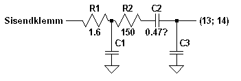

    Kivi enda andmetes on sisendmahtuvuseks 15 pF aga lk. 10 TYPICAL CONNECTION DIAGRAM skeemis on sisendist maha 0.01 uF konde, mis teeb umbes sama välja mis sinu mõõtmised andsid. Tõenäoline, et sellise tobeda näidise järgi on ka helikaardi sisendid tehtud ja seal see kala ongi.

          Proovisin järge ajada testriga sisendklemmist alates ja mõõta takistust. Kokku saan pildil oleva skeemi. R1 on suur must, peal on 100. testriga mõõtes saan 2,4, millest võtan maha otsad koos näidu 0,8. R2 on pisike must, peal kribu. Eeldan, et tähistuseta pruunid on konded. C1 ja C3 on pisemad, C2 on suurem. C1 ja C2 annavad testriga korraks lühikese piiksu, C3 ei anna. C2 mahtuvuse oletan kivi andmelehe järgi.

            See R1 ei ole nähtavasti mitte takisti, vaid induktiivsus. No ikka tore kompott tuleb kokku küll.
            Kuna sul on võimalus REW abil jälgida mis sisendiga toimub, siis ma soovitaks proovida kuidagi nii et alles oleksid R2 ja C2, aga C2 võiks olla 10uF. Ma arvan et mitte midagi ohtlikku ei juhtu. Tantaalid korja maha igalt poolt signaaliahelast, parim oleks muidugi kui puhtalt kiled saaksid panna aga ei pruugi õnnestuda.

              Ära koristamine oleneb sellest kuidas sa seda sisendit kasutada tahad. Valmistajal oli näidis skeemi tehes eesmärgiks võimalikult head numbrid välja mõõta, kasutamise universaalsusest oli tal kama. Kui sa tahad sisendi ees potekat kasutada, siis maksimaalne signaaliallika takistus millena helikardi sisend potekat näeb on umbes pool poteka takistusest, sellest võiks edasi arvutada kui C1 ja C3 mahtuvusi kindalt teaks.
              Kuna kivi sisendtakistus on 10K siis C2 suurusest 1 uF piisaks, saaks alumise lõikesegeduse 16 Hz. Näidisskeemi R2C3 filter on sagedusel 100 kHz

                Postituste #35 ja #36 põhjal. Tahaks selle kaardi kuuest sisendist kahte kasutada nii, et saaks sisendsignaali reguleerimiseks poteka ette lisada. Kui seal hakata modima, siis minu arvates tehniliselt oleks kõige lihtsam (ruumi mõttes) sisendkonde C2 panna L1 (postituses #34 toodud joonisel ekslikult arvatud R1) asemele, R2 jääks paika. Plaadil on kõik SMD elemendid. Selle L1 kinnitusala on üsna suur. See järjekorra vahetus ei tohiks ju midagi muuta, kui C1 ja C3 maha võtta?
                Kui C2 võtta 10uF, siis tuleb elektrolüüt. Ḱas (+) jääks kivi või signaaliallika poole? Kui võtta C2=1uF, siis võiks olla ka kile, mille saaks ehk plaadile küliti panna - auke ju plaadil pole ja on oht, et raskem element võib lihtsalt koos radadega lahti murduda.
