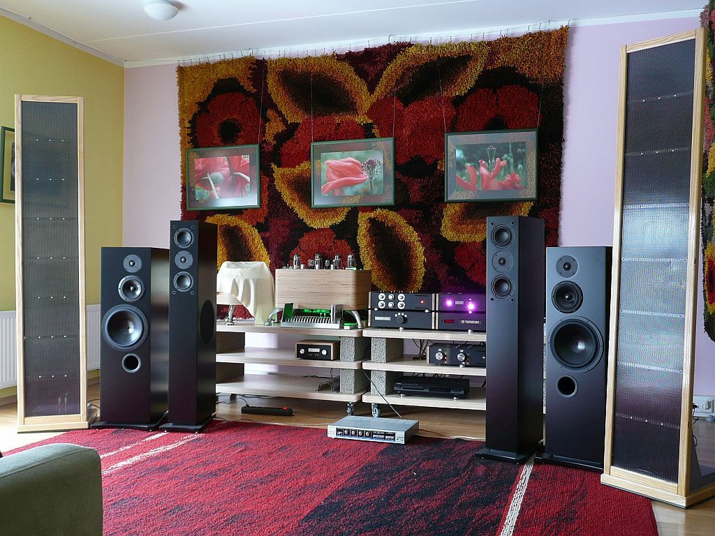

                    Viimati kuulatud elektrostaatilised kõlarid on ühe aastaid tagasi hingusele läinud Soome kõlaritootja katseprojekt, marki ja mudelit neil ei ole. Minu kätte sattusid seetõttu, et vajasid remonti. Kõlar on ühe kilega kiirguspind on 0,6m2 (1,8m kõrge x 0,3m lai). Kiirguspind on jagatud vahedetailidega kaheksaks võrdse suurusega osaks. Staatoritele tõstetakse vajalik signaalipinge üles Hammond 1608 lampvõimendi väljundtrafoga, (mis ei ole ilmselt ideaalne lahendus, kuid on kindlasti parem kui mingit 6V/230V võrgutoitetrafot kasutada, mida ka palju tehakse). Membraani eelpinge on 4000V.
                    Heli kohta ütlen, et see on äärmiselt täpne ja detailne, kesk-kõrge ots mängib eriti ilusti, puudu sealpool midagi ei ole. Lavapilt on väga hästi fookuses ja ruumiheli hästi tajutav. Seda küll hot-spotis kuulates, horisontaalne suunakarakteristik on kitsas, tegu on nagu suurte kõrvaklappidega, võiks iseloomustada. Kuulaja pea liigutamine 5cm vasakule-paremale õigest kuulamispunktist muudab helipilti kohe, kuskilt küljelt kuulata üritada ei ole isegi mõtet. Kuna kõlarid on üsna kõrged, siis vertikaalsuunas pole vahet, kas kuulata põranda tasapinnas, istudes või püsti seistes. Kuulatud sai bi-ampinguga, tekitades madala osa eraldi juurde, sest nende elektrostaatide võimekus madalat otsa mängida lõpeb hinnanguliselt 200Hz juures. Lõikamine toimus aktiivse crossoveriga, elektrostaatidele 200Hz ja bassikanalile 350Hz, mõningase ülekattega, et parandada mid-bassi.
                    Kas sellise iseloomuga kõlareid koju tahaks? Muidugi tahaks, kuid mitte igapäevaseks kuulamiseks, vaid aeg-ajalt gurmaanitsemiseks.
                    Mida on öeldud elektrostaatiliste kõlarite kohta, peab täiega paika:
                    They have limited dynamic range, they tend to distort on LF, they are not terribly reliable and they beam, so there's only a narrow sweet spot. They also suffer break up problems. The long and the short of all this is that although they can be shown to be technically flawed, there is no question that they can sound stunningly good with material that suits them. They are very realistic.
                        See omadus on enam vähem kõigil piisavalt koherentselt heli kiirgavatel kõlaritel või isegi tuleks öelda, et ilma selle omaduseta korraliku lavapilti ei saagi olla. Et ei tekiks faaside erinevusi kanalite vahel, siis peabki alati +- 5 cm hot-spotis kuulama.
                          #57
                          Vs: Tartu Audioklubi
                          On olnud üks selline juhus ruupor kõrge ja 12" pa bassikas ja ruumi sisse astudes olin koridoris ja lava oli punktitäpsusega paigas, mingid poola kõlarid olid aga fenomenaalse lavaga rohkem selliseid kogemusi pole olnud.

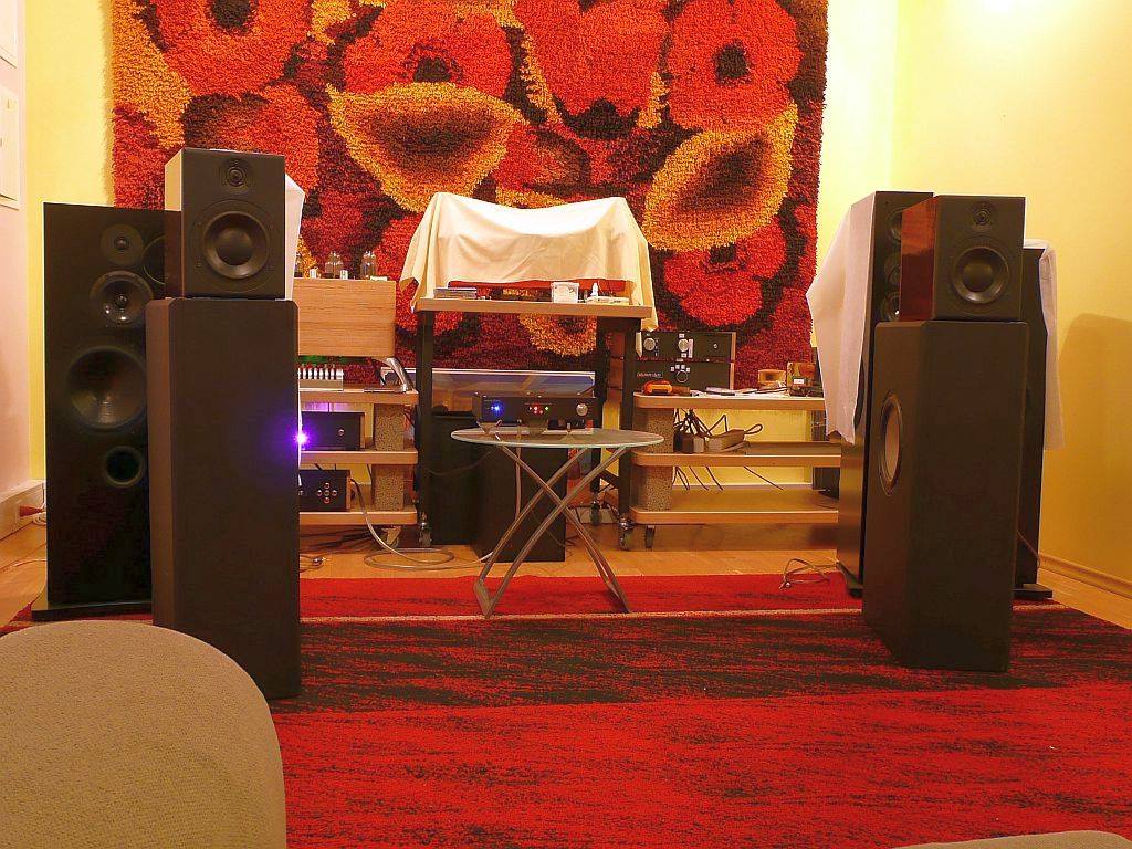

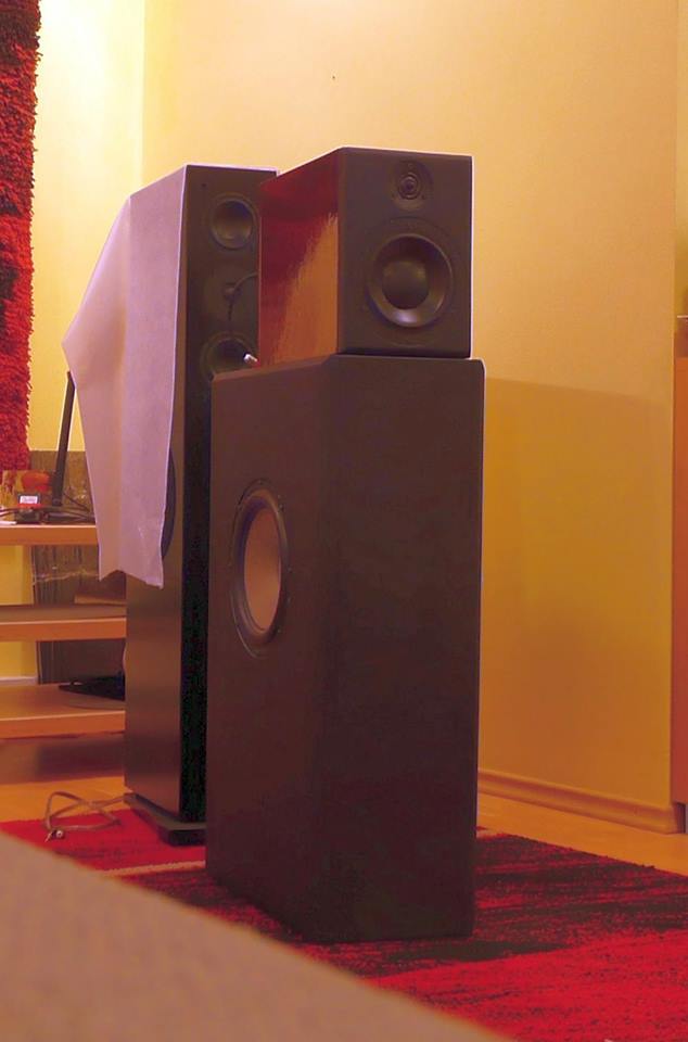

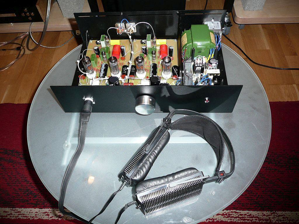

                            Tartu Audioklubi 5. märts 2015. Meelise loodud kõrgetasemelised kõlarid. Kuularimaailma tipust Stax Lambda ja draiver sellele, Eriku looming.
