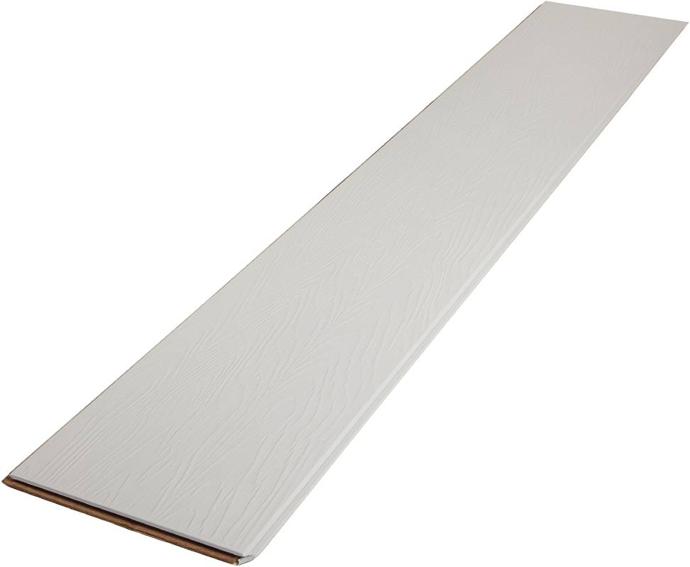

                      Aga konkreetsemalt rääkides hetkel tuba on 4.03x2.80 ja paljas betoon. Midagi pehmet tuleks seina panna ikkagi, kasvõi enda jaoks, et peegeldusi vähendada, samas palju ruumi ja raha ei tahaks ära anda.
                      Riputan lihtsalt vaiba seina või panen ikkagi 2x kipsplaat. Kuidas selle paneelika ja kipsplaadi ja hallitusega lood on. Ma olen kuulnud midagi, aga ise konkreetselt ei jaga asja.
                      Lakke tuleb mul karkass ja isotexi plaat mingi pehme ja poorne 7eur/m2. Kas sinna peale võiks ka panna mingit villa ja kui siis millist?
