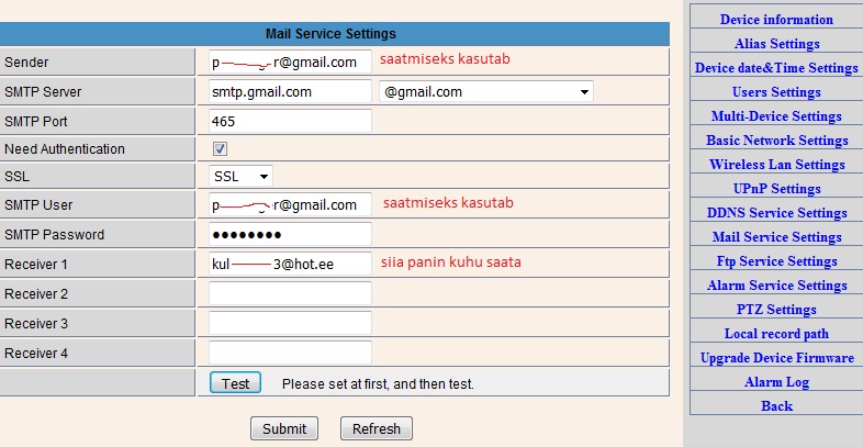

                            Ma veel ei hakka uut teemat tegema aga nüüd on häda selles, et ei õnnestu seadistada(seadetes juba ei õnnestu test) seda osa et saadaks pildi/videojupi ette antud emailile.
                            viimati muutis kasutaja 8413; 26 January 2017, 21:09. Põhjus: pilt

                              ... et saadaks pildi/videojupi ette antud emailile...
                              ma ei saanud ka gmailiga tööle, gmail hoiatas, et turvaseadistus blokeeris, lubasin vähemturvalised rakendused, aga tööle ei hakanud ...
                              kuna telia vana 3g ühendus siis aitas: http://www.marandi.fie.ee/jahifoorum...p?f=45&t=11080

                                Esmalt postitatud 8413 poolt
                                [ATTACH=CONFIG]14128[/ATTACH]
                                Kui kastad Gmaili siis tuleb kindlasti lubada gmailil vähem turvalistel seadmetel sisse logimine. Teiseks on olnud paaril seadmel olnud juhus kus sisselogimiseks ei tohi kasutajanimeks sisestada asju mis asuvad peale @ märki. Ehk korja oma tabelis kasutajanime lahtrist ära @gmal.com
