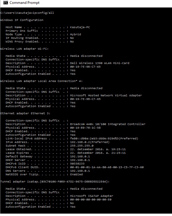

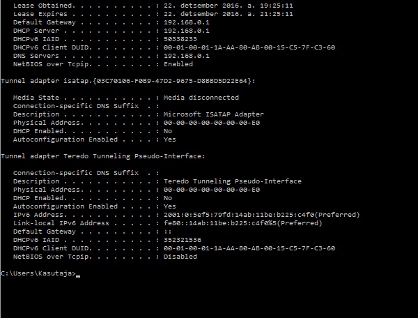

    loodan, et sai õige asi

      Esmalt postitatud a1 poolt
      need ei ole ühes grupis.
      Tundub, et LAN ja wifi on need 2 subnetti. Paraku üks ei näe teist ja seetõttu värk ei toimi.
      Esmalt postitatud vasaraonu poolt
      Piltidelt on näha, et 192.168.0.1 on ruuteri LAN
      ja 192.168.0.2 on arvuti LAN.

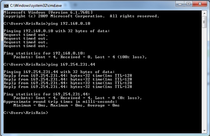

                            Kas kaabli otsast ping (või veeb) 192.168.0.10 (eeldatav kaamera vaikeaadress) vastab?
                            läpakal wifi kinni ja kaamera kaabliga arvuti LAN pesas. Ping vastab 169.254.231.44 (selise numbri sain kui kirjutasin ipconfig)
                            Ma ei oska seletada mis ma tegemata jätan või kus/millest ma aru pole saanud.

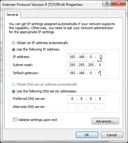

                                Pildilt on näha, et ping kaamerasse 192.168.0.10 ei vasta ja paketid on 100-protsendiliselt kaduma läinud. Põhjus on näha kohe allpool - DHCP on andnud arvutile 169. .. algava IP-aadressi. Eelnevates postitustes on öeldud, et erinevates alamvõrkudes olevad seadmed üksteist ei näe ega ühendu. Ehk et IP-aadressi kolm esimest numbrigruppi peavad olema samad seadmete omavaheliseks suhtluseks.
                                Ava arvutis Network and sharing center - sealt Change adapter settings - vali LAN võrgukaart ja paremklõpsuga sellel vali Properties. Avanenud aknas vasakklõps Internet properties Version 4 - läheb siniseks, all aktiveerub Properties. Vajutad sellel, tuleb aken:
                                Ehk mumm peab olema näidatud kohas, Sul on aga ülemine valik. Kolme asemel pane 2 või muu number, kuid mitte 10, sest see on kaamera aadress. Gateway on kas 1 või 254, see sõltub ruuteri konfist ja subneti valikust.
                                Olen ise sama asjaga kunagi jännanud, enne kui aru sain loogikast. Ega veelgi kõike ei tea.
