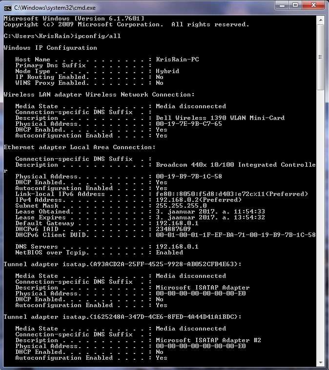

      Vs: Ip kaamera seadistamisega hädas

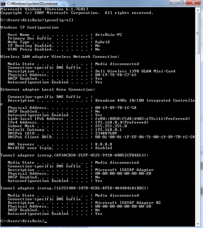

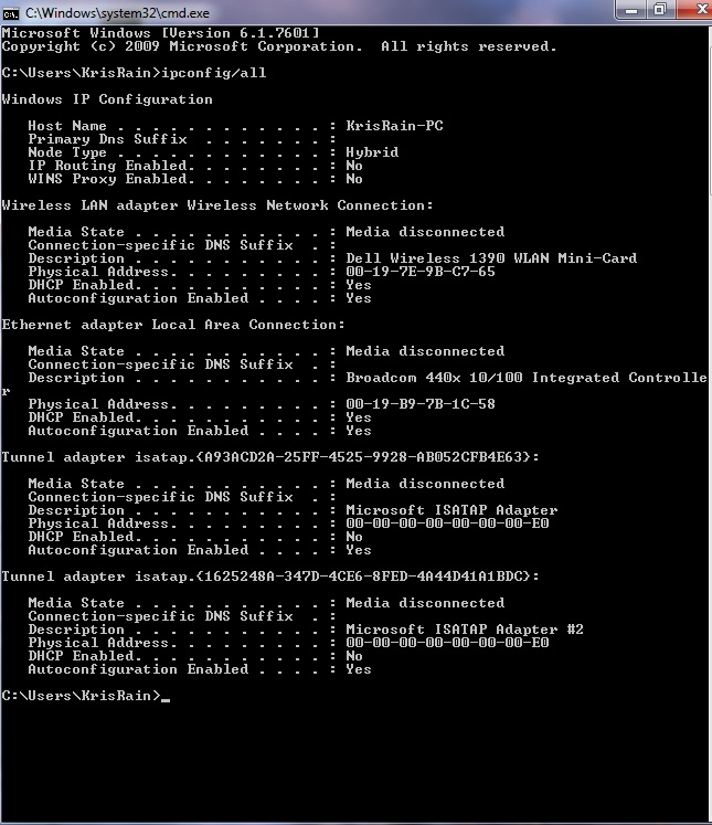

      Üks pilt on see kui kaamera on juhtmega arvuti LAN pesas ja teine tehtud kohe peale juhtme eemaldamist.

      Juhe kaamera küljes siis tulukesed vilguvad kaameral LAN pesal.

        Või kust kohast see 169.254.231.44 siis ikkagi tuli?
        Windows XP ja 7 annavad sellise algusega aadressi, kui DHCP-ta ruuter või muu seade või üldse mitte midagi küljes pole. Muid WINi versioone ei tea, kuidas need sellisel juhul käituvad.

          #49
          Mina seal küll mingit 169.254.231.44 ei näe. Aga pildi järgi võiks justkui 192.168.0.1 kaudu ligipääsu proovida.

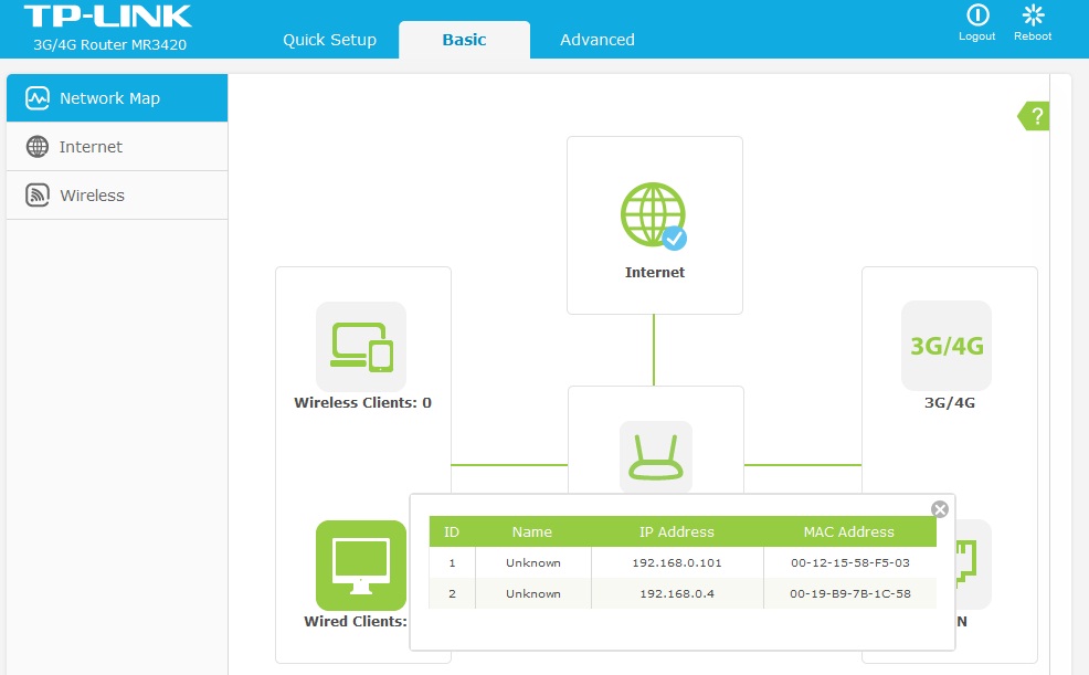

              ruterisse logides näitab 2 juhtmega seadet (arvuti ja kaamera)

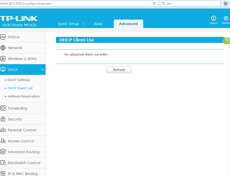

              seadetega on siiski miskit valesti sest DHCP listis lootsin ka seadmeid näha aga pole.

                Esmalt postitatud 8413 poolt
                panin nüüd selliselt arvuti, ruuter ja kaamera. tegin vast õigesti dhcp disable(loodan)kuid kaamera ikka vaikib aga netti veel saab.
                Muuda nüüd arvuti IP: 192.168.1.4 ja proovi siis, kas 192.168.1.10 kaamera vastab. Netti sa sel ajal enam ei saa, neti kasutamiseks peab IP 192.168.0.4 (või DHCP lubama).

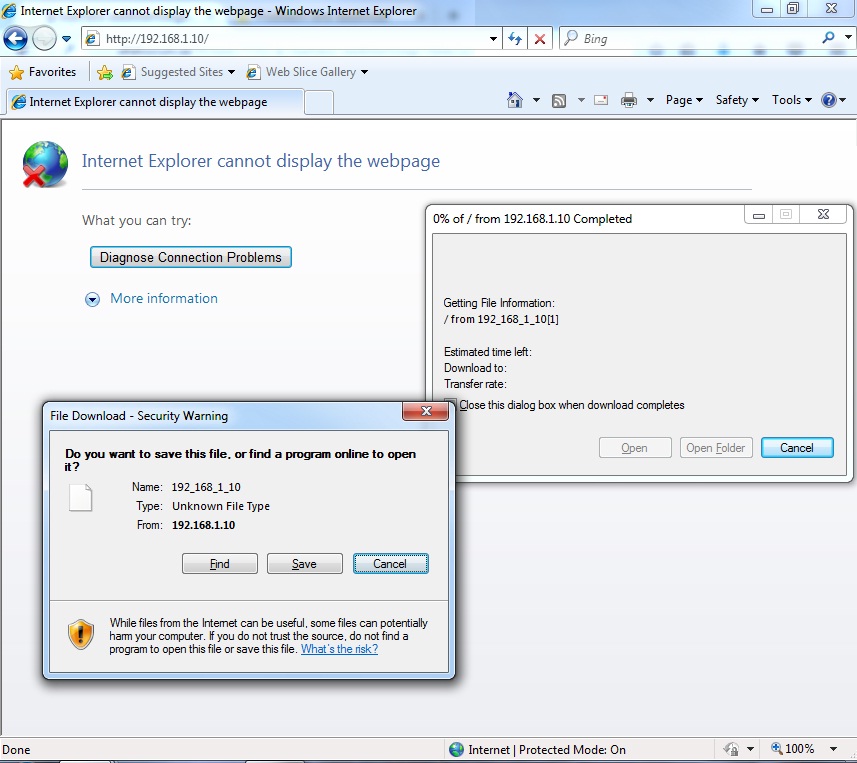

                      #55
                      Ei ole nii roosiline see teema. Panin neti järgi püüdsin siis seda kaamera ip d IE ga (mul arvutis 8) ja kui tuli see väike aknake siis klikkisin find.
                      Tuleb valik. Edasi ei tee.

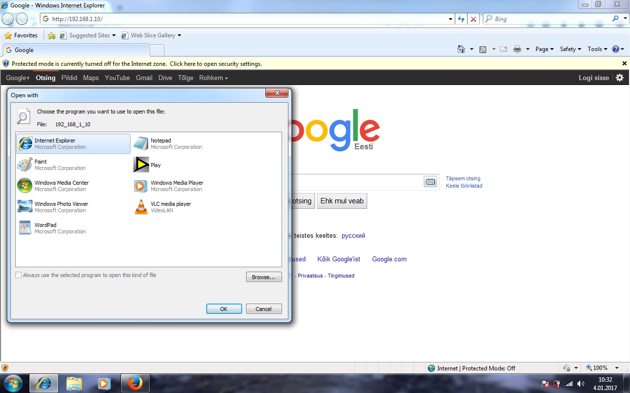

                        #56

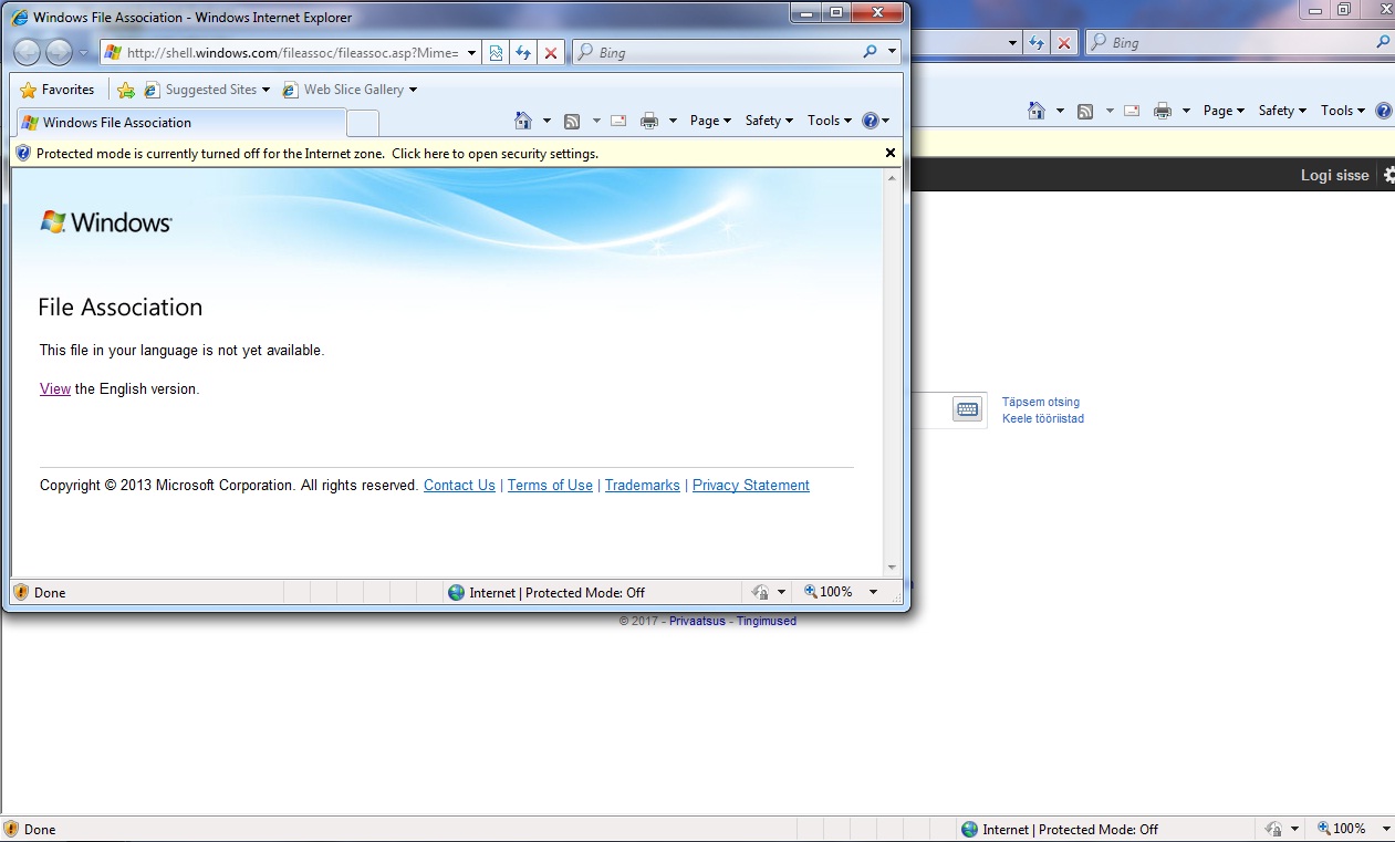

                        pildid sattusid siia vales järjekorras, sealt wiev english ei tee ka edusamme.

                          #57
                          Alumise pildi peal pakutakse faili (192_168_1_10) salvestamise võimalust, mina salvestaksin ja vaataksin, mis selle sees on. Mine tea, äkki ongi midagi kasutuskõlblikku. Või see esimene pilt siis ongi see fail?
                          Aga proovida võid ka https://192.168.1.10
                          Suund on igatahes õige, lihtsalt brauser millegipärast ei taha toimida.

                            #58
                            Esmalt postitatud A.S. poolt
                            See https: varjant ei toimi, tuleb nagu enne, et lehte ei leia
                            kusjuures eile proovisin ka salvestada ja avada kuid ei tegutse. pilt enne valikut on selline. Olen siit proovinud vlc, mediaplayer, explorer ja see kolmnurgaga logo paremal.

                              #59
                              Notepad on nüüd küll selline, mis peaks kõike avama.
                              E: Sellesse viimasesse videosse pead loominguliselt suhtuma, kõik IE versioonid on veidikene erinevad.
