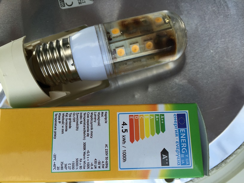

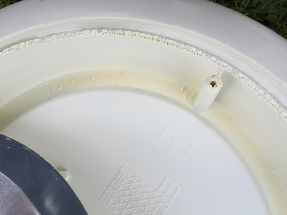

        Noname LED muutub tihtipeale küttekehaks,
        mis rikub valgusti ja võib maja põlema panna (omakogemus, pääsesin õnneks ainult valgustite vahetusega).
        Kaup ostetud kampaaniatuhinas tuntud ehitusmaterjalide kauplusest.

                Võiks veidi pikemalt kirjutada, mis täpsemalt selle pirni ja lambiga toimus. Naftast tehtud asjad kipuvad nii-kui-nii ise ära lagunema, garantiiaja seisavad siiski ehk koos. Kui vähegi võimalik, siis ise eelistan metallist-klaasist konstruktsiooni.
                  Tavakasutus siseruumides.
                  Minu teooria: ilmselt hakkasid LEDid järjest lühisesse minema, selle tulemusena suurenes ellujäänute vool ja ka eralduv võimsus mis hakkas valgustit sulatama, ilmselt lõpuks vool kasvas nii suureks,
                  et mingi element põles katkestusse...
                  Lahkama ei hakanud, kuna läksid poodi tagasi.
