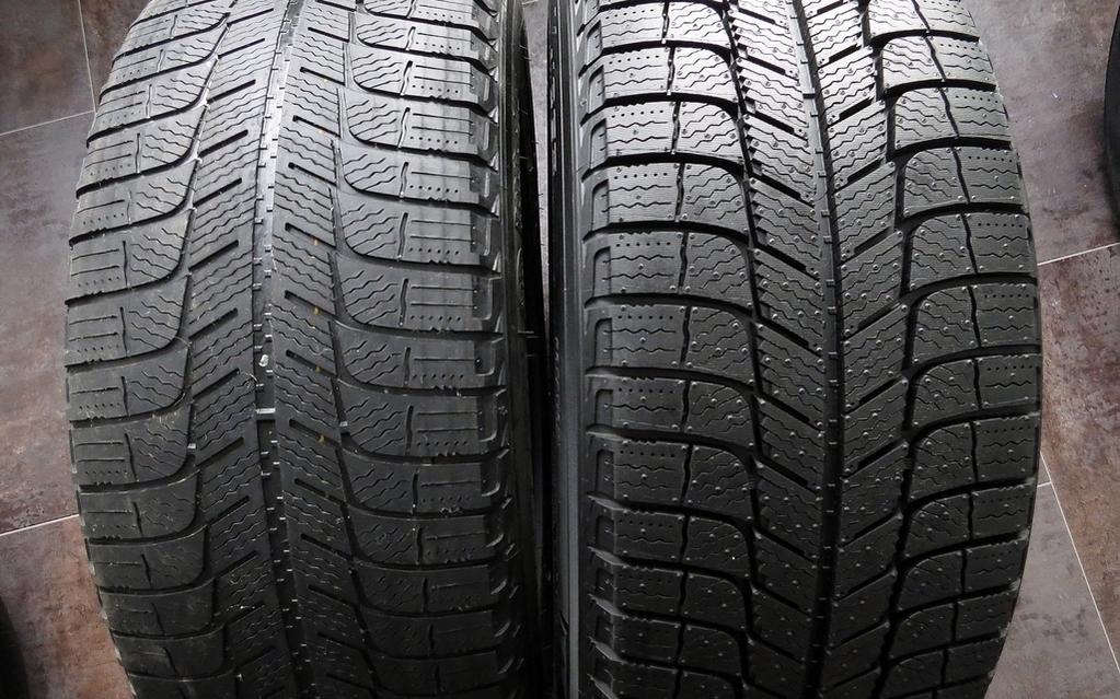

    Uuri palun natuke lähemalt mustrit ja näed kenasti, et lamellid ei jookse lõpuni välja, vaid lõppevad teatud maalt ära.
    Lisaks ei ole lühemad lamellid enam nii painduvad, mis ka kindlasti haakuvust vähendab libedaga.
    Põhjus, miks ei saa lamelle teha lõpuni välja on see, et see rehv muutuks liiga lödiks ja auto hakkaks rohkem ujuma.
    Eks hea talverehviga ta nagunii natuke ujub, mis on paratamatus, aga siis veel rohkem.

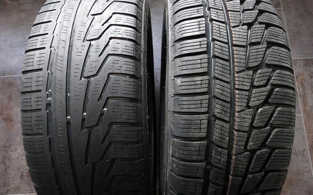

    Vaata nüüd lamellrehve, sama rehv, aga üks on paar mm mustrit alles, teine uus.
    Pane tähele, kuidas lamellid on praktiliselt haihtunud ja seetõttu lamellid enam pidamist pakkuda eriti ei saa.
    Jääb mängu peamiselt jäme muster ja pehme rehvisegu, mis ilmselgelt ei paku kaugeltki seda haakuvust, mida uus muster.

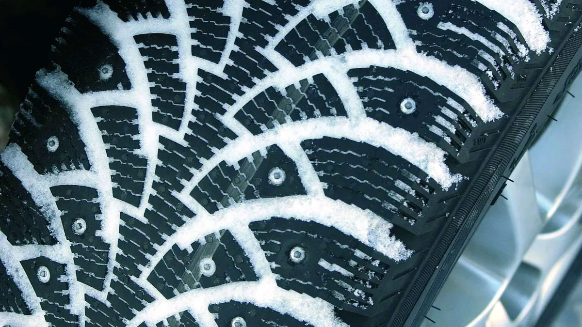

    Ka teisel pildil on mustrit vähe, kulumismärkide järgi võttes veidi üle 3mm alles ja lamellid on suht koht hakanud otsa saama.
    Ok, viimasel pildil tunduvad tõesti lamellid justkui lõpuni olema imekombel, kuigi ma ei tea, kas 100% lõpuni on. Igatahes ei oma need lamellid enam ilmselgelt oma pikkuse tõttu sellist painduvust ega pinda, nagu uued ja seetõttu erilist kasu neist ilmselt enam ei ole.
    Nii kulunud talverehvidega ilmselgelt sõita ei tohiks.
    Paistab, et see lamellijääk on rehvidel erinev.

      Kaasaegsete lamellrehvide valmistamisel on kasutatud Silicat ja lamellid on tõesti lõpuni.
