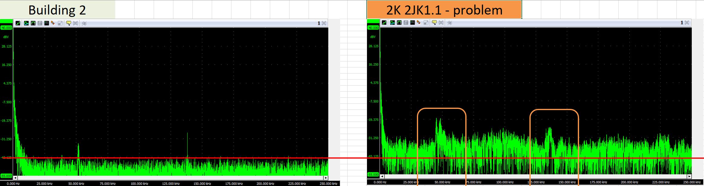

                  Jagasin välja mõningasi teemaga haakuvaid mõõtmisi mis ma aegade jooksul teinud olen.
                  Esimene näide on kaks kontorihoonet Mustamäel - 50m vahet. Mõlemas on töötav 50Hz 220V aga spektrid 250kHz-ni vaadates väga erinevad.
                  Kui nüüd mingi audio seade kumbagi võrku ühendada ja kuulata, siis kas võiks oodata vahet.... võimalik, et jah kuna olgugi et kuuldavast alast väljas võib see 'saast' seal spektris siiski läbi intermodulatsioon moonutuste näiteks kuuldavasse alasse muutusi tekitada.

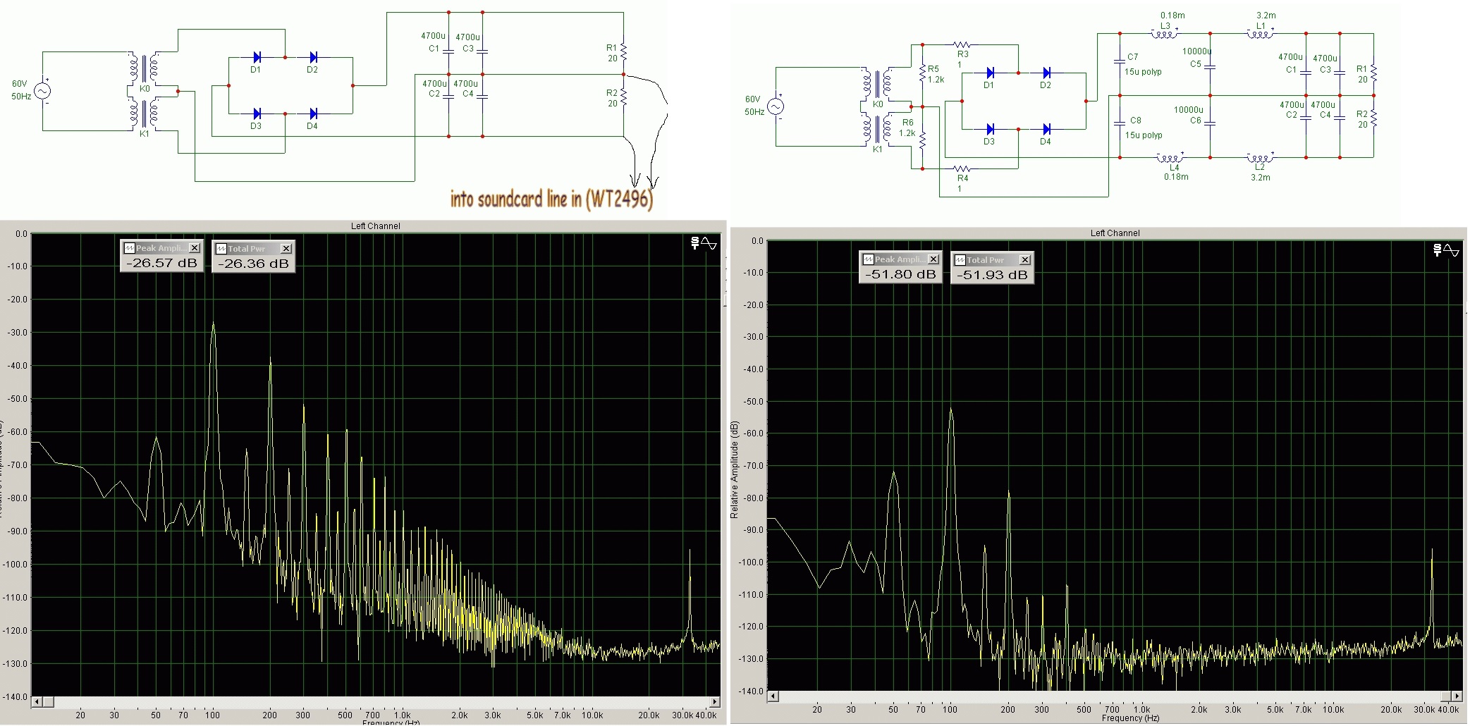

                  Teine näide on 'tavalisest lõppvõimendi toitest' versus CLCLC filtist. Üsna silmi avav on palju esimesest 'saasta' läbi pääseb juba üksi kuuldavas audio alas. Seda, et mingi toitekaabel lähedast tulemust saavutada suudaks ma ei usu aga mingi väike erinevus võib mõõdetav olla. Kas päriselt korratavalt kuuldav on iseasi.

                  Mul endal HiFi süsteemides ühtegi esoteerilist kaablit ei ole. Pigem ehitan või ostan HiFi komponente kus nende sisse ehitatud toide on hea ja lihtsalt ei lase samal saasta hulgal heli ära rikkuda.
                        Mis seal toitel koormuseks oli, kas ainult see 20 oomi? Kui oleks võimendi, mis siis oleks? Ja mis oleks võimendi väljundis näha?

                          Suur tänu ergo'le, oled teinud mõõtmisi just nii nagu ma omas mõttes oleks teinud.
                          Ja siit tulenevalt, soovitan tungivalt neil kes põevad induktiivsusvaba kaitsme sündroomi, tutvuda ergo teise pildireaga soovitavalt spetsialisti juuresolekul, eesmärgiga näha mida teeb induktiivsus põhimõtteliselt häiretele. Üks pilt või rääkida rohkem kui tuhat sõna.
