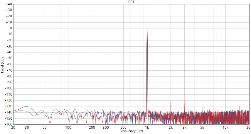

        Mäletamist mööda oli trafo +/-18V ehk siis +/-24V toide ja see 20 oomi teeb vooluks 1.2A, ehk sellise vähema klass-A mõõtu koormus. Nood mõõtmised on mul aastast 2004/2005 ja jändasin JLH klass-A võimendite jms tol ajal.

        National LM chipamp - tava trafo + dioodsild + konded

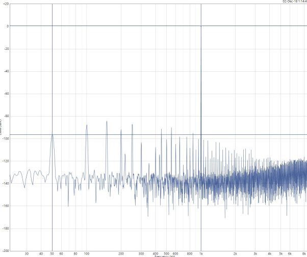

        National LM chipamp - impulss toide

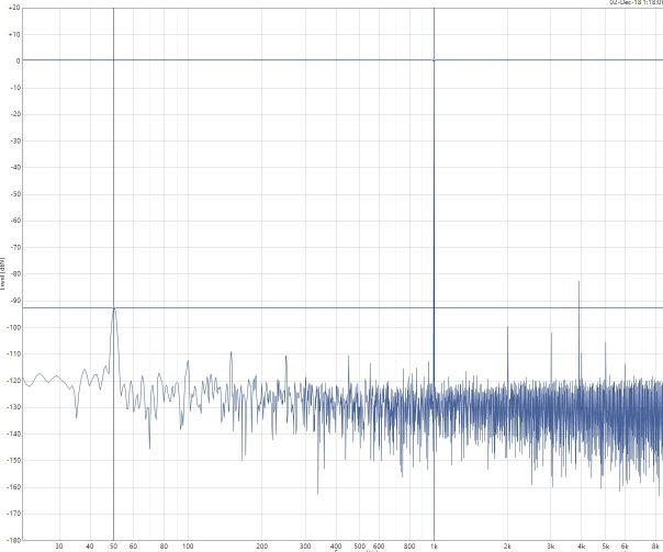

        PMA AB-1 - tavaline trafo + dioodsild + konded
        Op võimendiga pigevõimendusaste + MOSFET lõpp

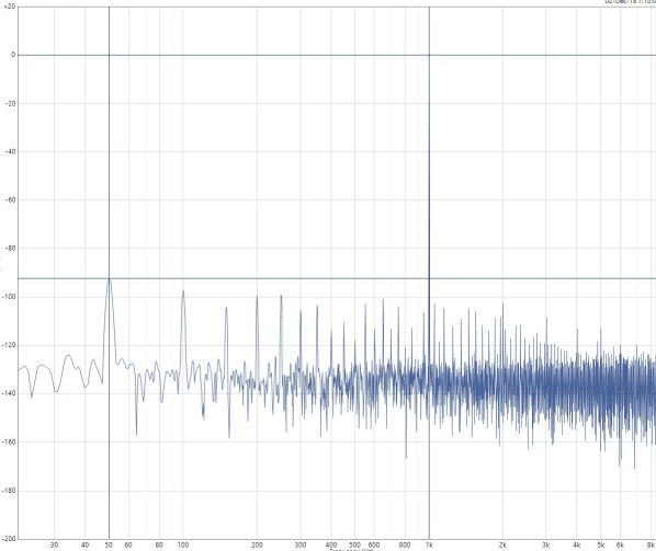

        Odav klass-D amp (impulss toide)

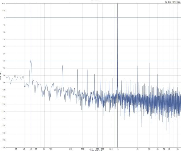

        Minu praegune DAC + eelvõim. Toide Jan Diddeni "SilentSwitcher" Siit ka nähtub miks ma toite kaableid ei kuula ja ei võrdle. See tulemus on täitsa tavalise kaabliga mõõdetud.

          Mis nendel mõõtmistel 0 dB on kas 2 või 4 V?

            1Vrms on selle graafiku 0dBV

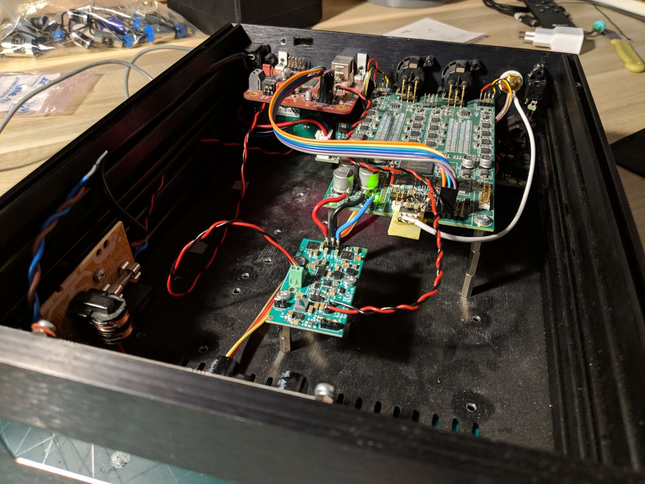

              Kas see moodul vajab varjestamist?

                Ei, mul kogu asi alumiinium korpuses aga moodulil eraldi varjestust ei ole.
                Üks SilentSwitcher on esiplaanil näha ja teine on taga seinas WaveIO all. Esimene toidab Soekrise DACi WaveIO-d ja teine BPBP eelvõimendi osa.
