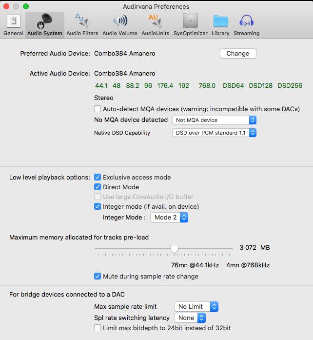

          Archimago graafikuid vaadates tuleb arvestada esiteks aastat - 2013 ja seda et "source" oli siis tal 24/192kHz failist, seega DSD64 graafik on mõnes kohas vale, kui source on 44,1 kordne, näiteks 176kHz, siis seda jama ei ole.
          See hiinaime on isegi tagasihoidlik andmelehel, sest tegelikult tunneb ta edukalt ka 32bit ja 384kHz signaale koos Amaneroga, teatud FW puhul ka 32/768kHz.
          Vaade minu Amanero ja Audirvana kooslusele:
Name:	Screen Shot 2018-06-13 at 00.19.32.png
