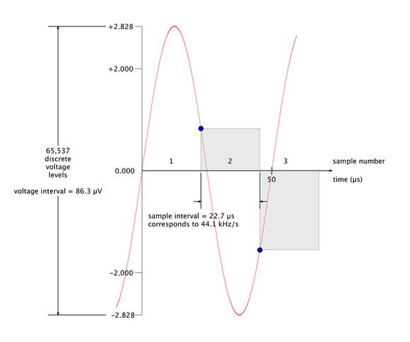

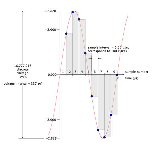

                                moi, ära üldista, ära topi mulle sõnu suhu mida ma öelnud pole.
Name:	Screen Shot 2020-11-04 at 01.36.03.png
Name:	Screen Shot 2020-11-04 at 01.36.23.png
                                Mis on neil piltidel ühist: esiteks mõlemal on sämplitud 20kHz analoogi, kuna selle pikkus ajas on 50us, siis on valitud järgmisel pildil sämpling täpselt nii et täisarv sämpleid mahuks 50us sisse, neid on siis üheksa, ja sel juhul on samplerate 180kHz. 5,56us. Kas kaks korda kirjeldatud lainekuju on samahea kui üheksa korda kirjeldatu, vähemalt minul kõhklusi ei teki.
