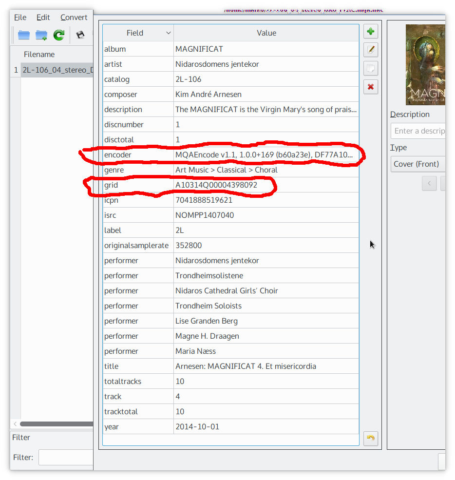

                            Üks pildike.
                            GRID väli on huvitav, teistel formaatidel polnud, albumi lehel ei jäänud mingit sellist koodi silma kah...võib-olla ei oma see muidugi üldse tähtsust.
