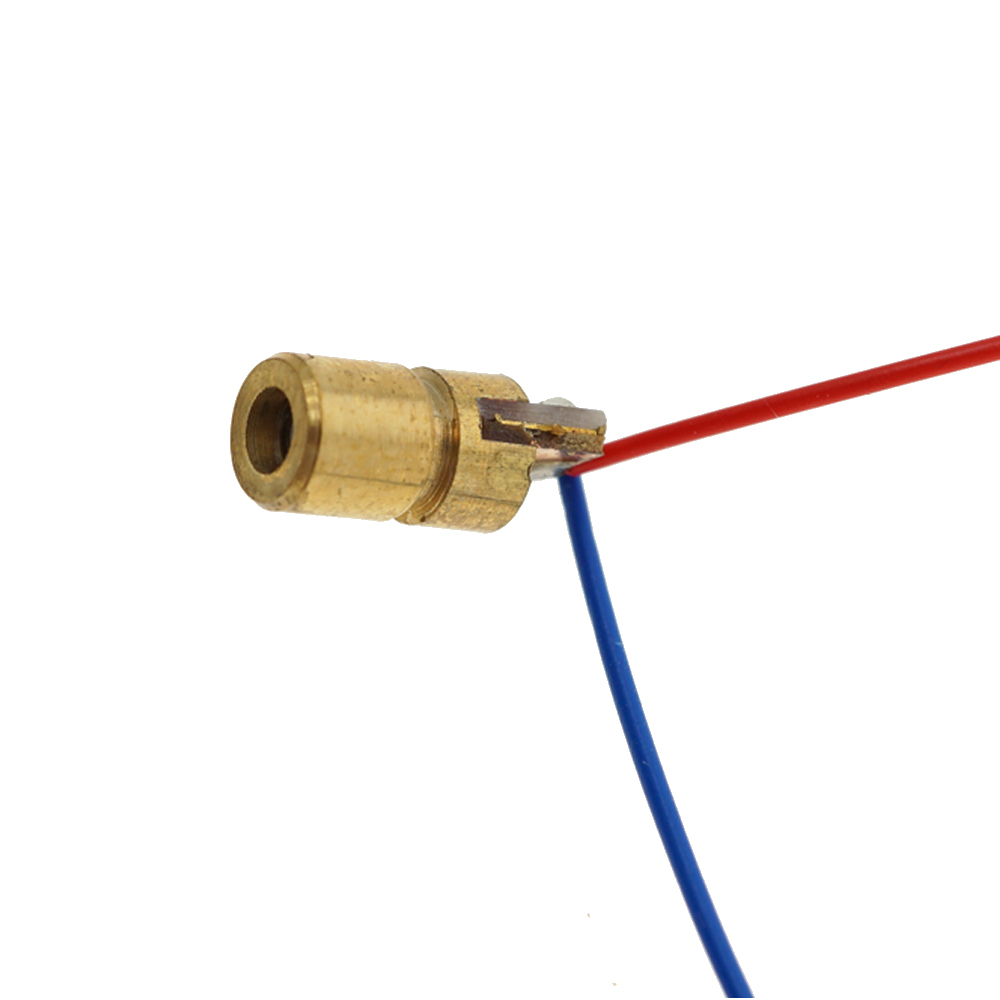

                    Ehitasin hiljuti umbes sarnast asja.
                    Laseriga väikest dioodi tabada on omaette ooper.
                    Oomis olid ca 3x3 cm "päikesepaneelid"
                    Pointeriga valgustades andis väljundisse kuskil 30 mV.
                    ja tabamisega polnud probleemi.
                    Paistab siiski et väljund natuke sõltub sellest, kuhu kiir langeb.
                    Katsusin seda lahti võtta aga peale saagimist enam ei kiiranud.
                    Siis avastasin et esimene ots käib keermega ära. Mingid läätse moodi asjad ka sees.
                    Proovime uuesti.
