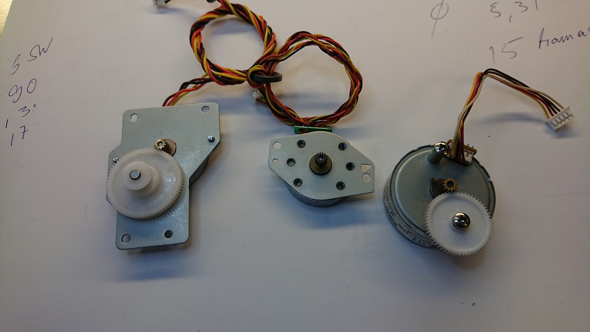

            On olemas läbimõõduga 5,25 mm võllile 1,1 mm ja 13 hammast.

              diameeter 5,2mm ja 12h, diameeter 5,25mm ja 13h. Tore kui sobiks.
                  see peaks sobima ,aga kui paks ratas ise on ja milline on ava diameeter?

                    Ava on 1,1 mm pead lihtsalt suuremaks puurima. Hammasratta paksus on 2,4 mm.

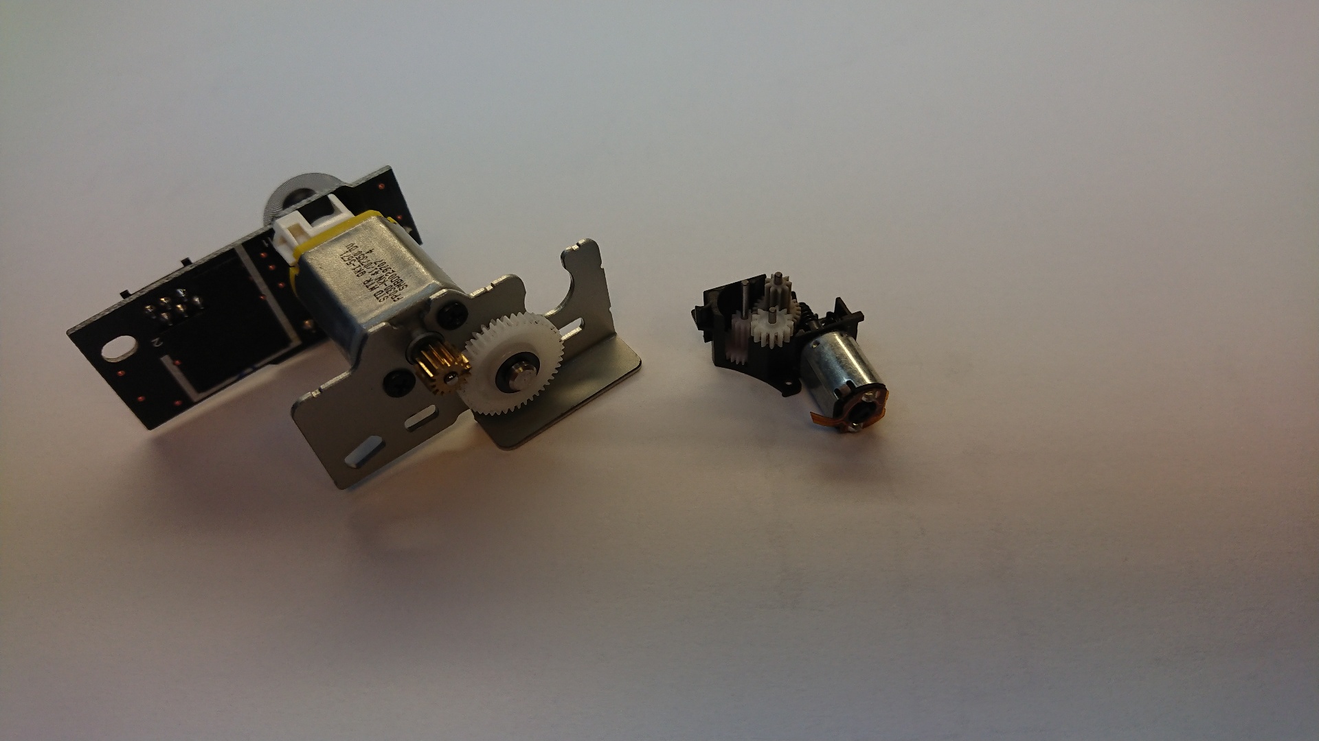

                    Midagi veel, mõõtudelt mitte täpselt, aga ehk saad sobitada.
