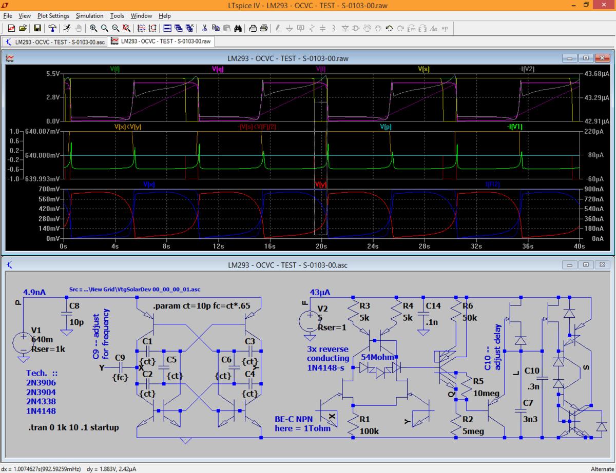

    iseasi on tema voolutarve → Atmel'-il on effektiivseid (energiasäästlikke) kontrollereid mis suudavad "uinumis" režiimis toimida ~u. 1µA keskmise tarbimisega ...
    tegin väikese tootevõrdluse kui kedagi huvitab Lo~P.pdf
    _______________________
    kui Atmelit ei viitsi progeda -- siis võimalik alternatiiv on seade ise tava-komponentidest kokku laduda
    PS! ma üldjuhul ei katseta reaalselt kõiki seadmeid mis üle 12 jupist koosnevad -- s.t. -- et järgneva skeemi tööle saamiseks tuleb võibolla mõningaid voole suurendada ja osad NP-pseudotakistid asendada tavaliste kõrgeoomilistega - - - samuti ei pruugi ta stabiilsus (väikeste voolude tõttu - mis jäävad termomüra lähedale) mittelaboratoorsetes(mitte püsi tingimustes) olla oluliselt halvem . . . . . . PS.No.2 !! ma mäletasin 10s intervall (mitte 10' mida sul tegelikult vaja on) selleks et saada 10' alternatiiv tuleks C7 C10 suurendada mis teeb 1s määramise ebatäpsemaks -- e. -- tuleks lisada 1s re-triggerable 1-shot
    põhimõtteliselt on skeem toodud illustreerimaks energiasäästlike disaini elemente (seonduv https://www.google.com/search?q=subt...ign+principles)
Name:	LM293 - OCVC - TEST - S-0103-00.jpg

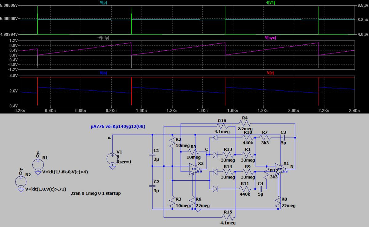

    (↑alati tuleb alustada raskemast ja keerukamast variandist↑) -- µA776 on "programmeeritava"/seadistatava Slew Rate'-i ja voolutarbega op võimendi (SRÜ/Ukraina analoog KP140yg1208) järgmine on tõenäolisemalt (kui eelmine) toimiv ~u. 4µA-se voolutarbega 10minutit:1sekund timer - - - sellele tuleb lisada P-MOSFET (võimsuslülitiks)
Name:	LM293 - OCVC - TEST - S-0103-R.jpg

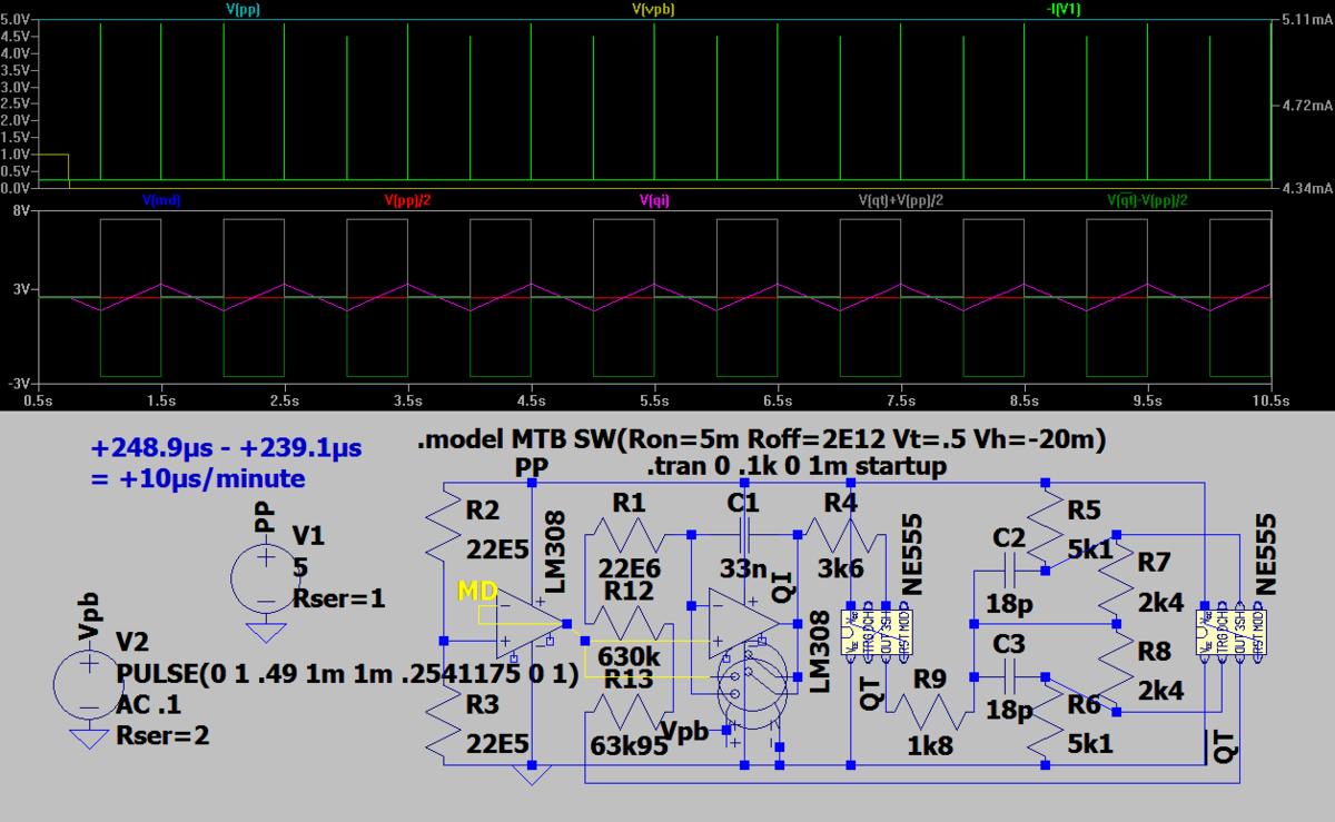

        paar mitte eriti optimeeritud mõtet kuidas ilma MCU / kvartsita (enam-vähem täpset aega saada)
        (-1-) -- 555 enda tööpõhimõte on selles et ajakonstant määratakse RC ahelaga mida laetakse ja tühjendatakse kindlas suhtelises sõltuvuses toitepingega -- et toitepinge väikesel muutusel jääb laadimispingete suhe toitesse pea-aegu muutumatuks -- siis ka intervall põhimõtteliselt ei muutu ... järgmine skeem kasutab praktiliselt sama loogikat
Name:	LPLV-RAM - Dev-Test - TS-0100.jpg
        (-2-) -- võrgu 50Hz üldjuhul püütakse hoida pikema perioodi jooksul sünkroonis https://en.wikipedia.org/wiki/Universal_Time -ga . . . toodud toiteplokki oli vaja selleks et näha kas sealt mingit olulist häiret sisse imbub (kahjuks moodustab ta suurema osa skeemist -- kuigi tal ei ole 50/100Hz väljafiltreerimisel mingit tähtsust -- välja arvatud et toide tuleb sealt . . . mitte lambalt)
Name:	LPLV-RAM - Dev-Test - TS-0102.jpg
        kuigi MCU kasutamine on lihtsam ja säästlikum (nii aeg , raha kui ka energia) siis teatud juhtudel teda siiski ei ole vaja (kui on lademes komponente millega nii kui nii muud midagi teha ei ole - kui õppimise eesmärgil midagi mitteenergiasäästlikku kokku laduda F;T)

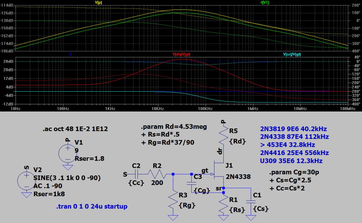

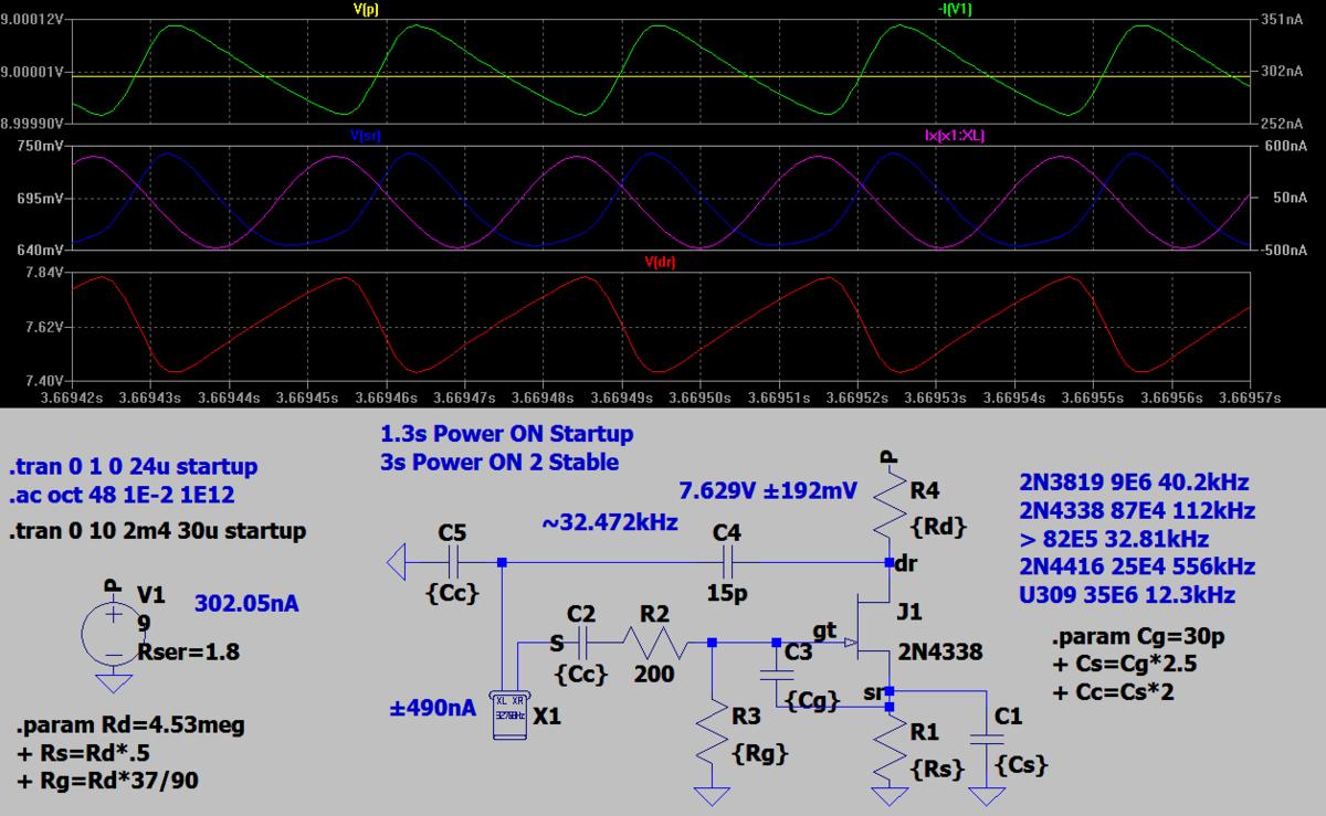

          (nothing to do) = tegin j-Fetidele kiire Spice testi -- alla 1µA-ne kvarts-generaator (või vähemalt teoreetiliselt) . . .
Name:	j-Fet_Osc - TEST - T0100.jpg
ID:	871802Click image for larger version
Name:	j-Fet_Osc - TEST - T0110.jpg
