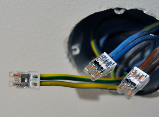

Need on WAGO 2273 202 harukarbiklemmid. Lahti ei käi, kui korra kokku pandud. -
Vs: Klemmi-küsimus
Removal: Hold conductor to be removed and alternately twist left and right while pulling the connector.
Küsitav on, kas juba väljaraalitud juhtme klemm seal liistakus uuesti sama usladusväärne on.Erilahendused.
