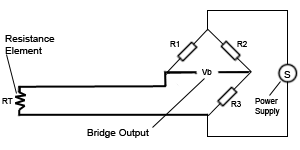

                Weatonbridge võiks kah olla http://www.homofaciens.de/bilder/tec...03_400x262.gif.

                    Ma julgen arvata, et see on mitte Weatoni, vaid Wheatstone'i sild.

                      Panen selle Wheatstone bridge. Ehk siis 4 takistit ringiratast ja üks nendest on potekas. Sealjuures potekal jätan ühe äärmise jala mängust välja. Nüüd lasen nelinurga vastasnurkadest 5 V peale ja ühest lähinurgast saan otsa analoogsisendisse. Kas see võiks toimida, saab hommikul-lõunal laboratoorse kinnituse.

                          Vs: ATtiny ei taha suhelda anduritega
                          Silla mõte on määrata takisti RT väärtust muutes takisteid R1, R2 või R3 nii et näit Vb oleks minimaalne so null.
                          Miks see on hea andurite ja potentsiomeetrite takistuse mõõtmisel?
                          Kaks andurit näitavad mingeid väliseid parameetreid.
                          Mida teevad potentsiomeetrid?
                          Kas võimaldavad anda ette soovitud väärtusi võrdlusteks?
                          Kas 10 bitised ADC-d so 0,1% täpsust ei ole mõõtmisteks piisav?
