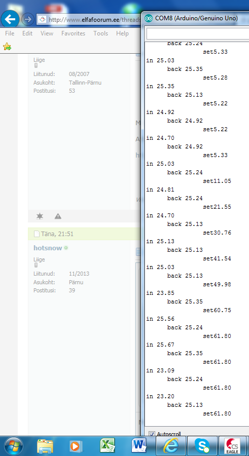

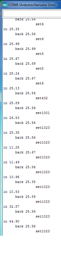

Kohe, kui üritan AT45 külge autonoomseks ajada hakkavad näidud jooksma ja aparaat muutub kasutuskõlbmatuks.
Kartsin, et äkki 45 ei oska matemaatikat. Lisasin include "math.h"
Pagaldasin 100 mikrofaradise lüüdi toitele otse 45 juurde. Proovisin film kondekat toppida potekale. Kohati jääb tunne, et poteka keeramisel jooksevad andurite näidud käest ära.
Proge loogika on selline, et süsteemi mineva "inin" andurit kontrollitakse avarii temp ja keeratakse jahedamaks. Kui temp norm siis võrreldakse poteka "set" väärtust anduri "back" väärtusega ja keritakse 3D kraani vastavalt. Poteka väärtus peaks olema 5 kraadist kuni 70 kraadini.
Palun abi. Kuidas saaks asja toimima. Kuhu peaksin mida toppima, et müra maha saada? ja kas ATtiny45 oskab serial.printi näidata?
Progest on näha, et sensor 2 paneb totaalselt segast. Arduino küljes sätin teda korrutades 0,49 ja ATtiny küljes tuleb 7,9 korrutada. Läbi häda saab neid näite testida seda esimest avarii argumenti katsetades toa tempiga 24 kraadi juures.
