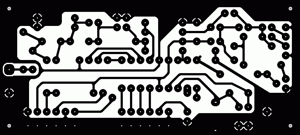

      ... Selles artiklis polnud kahjuks ka montaažijoonist, see tuli paraku endal välja mõelda. ...
      Tagasitulles vana teema juurde...
      Seal "Радио" nr. 10 / 2002 polnud jah montaažijoonist, tollal mõtlesin selle paberi
      peale (diagrammpaber 2,5 x 2,5mm ruudustikuga) valmis, mõõtmetelt samasuur
      kui LCD plaat, 80 x 36mm. Hea kompaktselt teineteise taha paigutada...
      Artiklit ei pea nüüd enam otse ajakirjast otsima, netist saab mitmest kohast,
      näiteks http://www.chipinfo.ru/literature/ra...10/p26-27.html või
      Skeem eraldi http://c2.at.ua/_ld/0/82251233.jpg
      Hiljuti sisestasin selle oma vana montaažijoonise ka arvutisse, pakun,
      ehk kellelegi veel kulub ära (vaade "läbi plaadi" ehk "peegelpilt", mis
      on sobilik trükiplaadi "triikrauameetodil" tegemiseks):

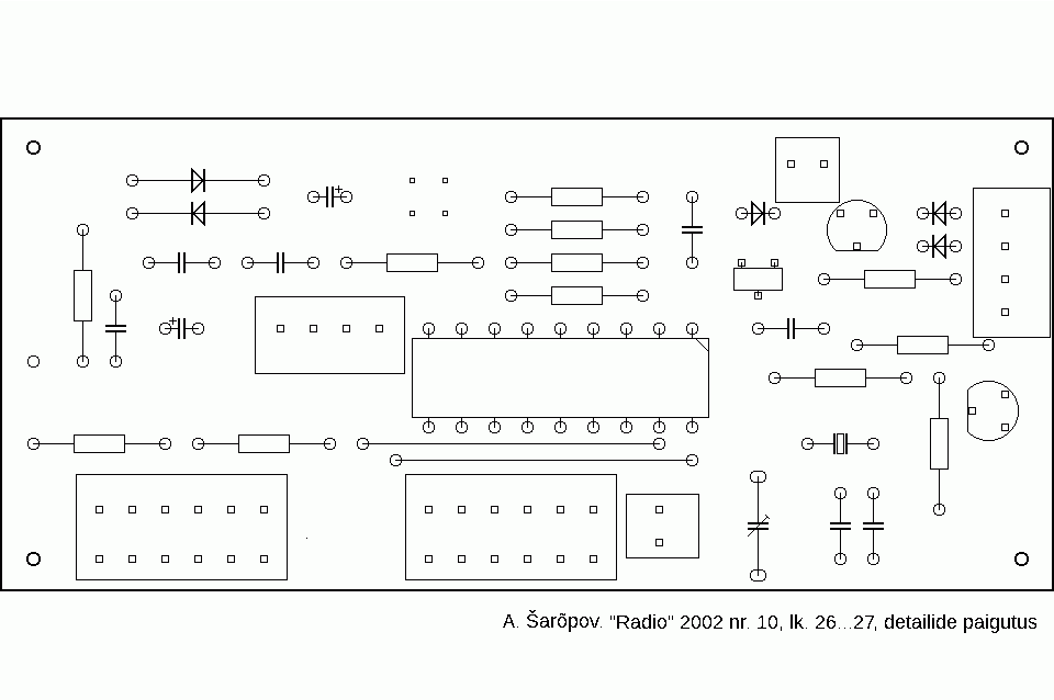

      Detailide paigutuse joonis ka juurde:
