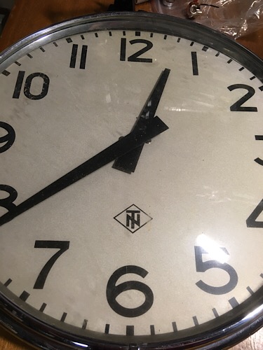

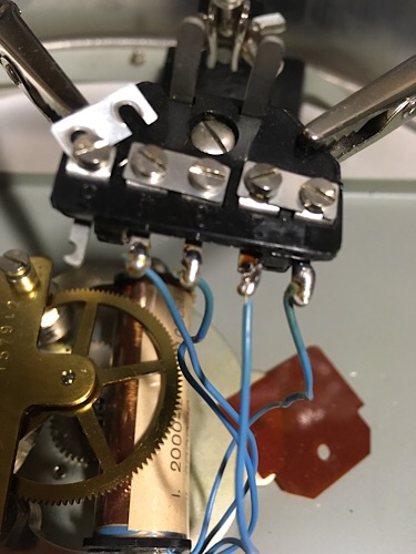

    äkki keegi teab kuidas piltidel kujutatud kella juhtida...
    [ATTACH=CONFIG]17931[/ATTACH][ATTACH=CONFIG]0[/ATTACH][ATTACH=CONFIG]17932[/ATTACH]
    seinakontaktist hakkab tagurpidi käima
    mõõtsin minuti stopperiga, enamvähem õige tundus
    varemalt aastaid tagasi proovides hakkas vahel ka õigetpidi liikuma faasi-0 vahetades, aga siis käis valesti
    kell oli kunagi olnud mingi tsentraalse juhtimise (emakella) taga, kust sai korraga kogu hoone kellasi õigeks panna

        Nagu selgus, on sellel TN
        ( https://de.wikipedia.org/wiki/Tenovis )
        kella mootoril kaks mähist, poolil on ka vastavad kirjad peal.
        Selle klemmplaadil on kokku viis klemmi, ühe mootori mähise algus
        on ühendatud klemmiga 1 ja lõpp klemmiga 3, teise mähise algus
        on ühendatud klemmiga 2 ja lõpp klemmiga 4. Algselt oli jadamisi
        ühendus, sild klemmide 2 ja 3 vahel. Mähiste rööbiti ühendamiseks
        tuli sillata klemmid 1 - 2 (algused omavahel) ja 3 - 4 (lõpud kokku).

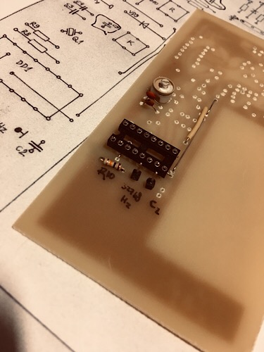

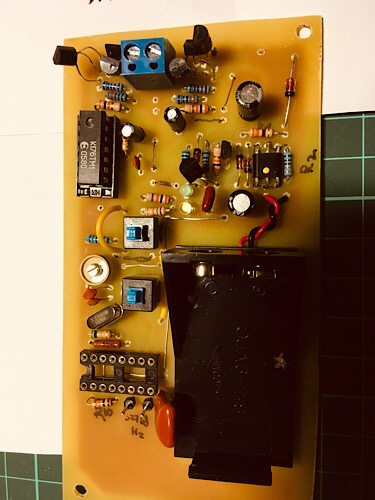

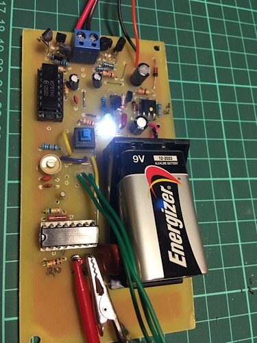

              Aega on läinud, aga täna sain lōpuks osutid liikuma.
              Probleeme oli algajale omapäraselt piisavalt
              Pikalt maadlesin H-sillaga kuni selgus, et üks transistor oli vale sattunud.
              “K” lüliti ei sobinud, kuna see lühistas minuti ja sekundi omavahel ära
              Ja lōpuks oli kvarts vale sagedusega
              Kell oli väga aeglane

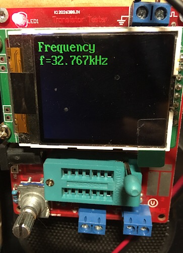

              Arvasin, et ei saa enda odavat hiina testerit usaldada
              Näit oli vist ~21kHz

                Nüüd siis jääb üle veel kella käik täpse(ma)ks reguleerida.
                Kvartsgeneraatori sagedust mõõtes seda vast teha ei saa,
                sest odav "hiina tester" pole selles osas kuigivõrd abiks.
                Kõigepealt tasuks veenduda, et trimmerkondensaatori C5
                maksimaalse mahtuvuse asendis jääb kell õigest ajast
                maha ja minimaalse mahtuvuse asendis käib ette. Kui
                aga nii ei ole, peaks näiteks C4 vahetamisega trimmerit
                "abistama". C3 mõjub samamoodi, arvestame et C3...C5
                mahtuvuste suurendamine aeglustab kella käiku, aga
                vähendamine kiirendab seda.

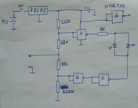

                      Lisan oma skeemi veel siia.
                      NAND blokkide sisendpinged on valitud sedasi et ülemisel oleks kõrge tase ja alumisel madal tase.
                      Madala sisendiga läheb ülemaine madalaks, süttib L-LED.
                      Kõrge sisendiga läheb alumine kõrgeks ja süttib H-LED.
                      VL<1.7V
                      VH>3.4V
                      Väga sarnane skeem siin.

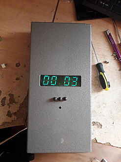

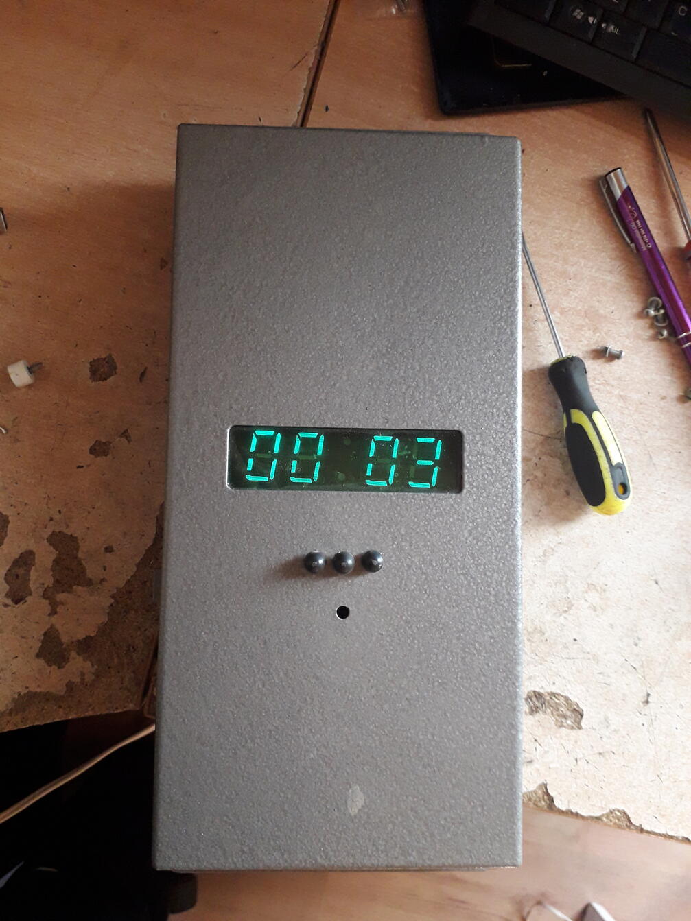

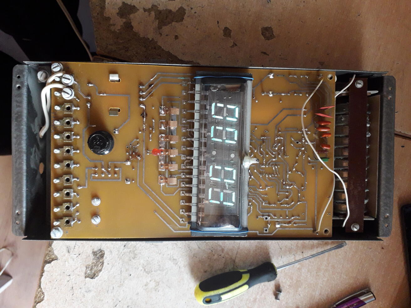

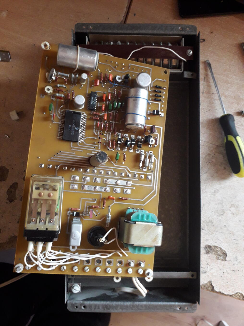

                        Oskab keegi midagi antud emakella kohta rääkida ? Leidsin täna jäätmejaamast, ainuke loetav kiri on emaplaadile söövitatud vihur ja seerianumber on 230. Ilmselt Eesti toodang ? Mis kelli võiks juhtida ?

                          Kella mikroskeem seal on КР145ИК1901.
                          Kirjeldust ja andmeid võib näha:
                          Vaevalt et ta just emakellaks on tehtud, pigem midagi muud...
                          viimati muutis kasutaja fre; 12 June 2022, 16:03.
                            #88
                            Tegemist on programmkellaga kahetariifse elektriarvesti jaoks.
                            Mikroskeem võimaldab seadistada 2 äratuse aega, mida kasutati relee juhtimiseks.
                            Paneelist välja ulatuvad nupud võimaldasid vaadata lülitamise aegu, seespool nupud lubasid seadistada.
                            Korpus muidugi kaitstud tavaksutaja eest plommiga.
                            Toite kadumise juhuks rida Ni-Cd elemente (vist 12 tk).
                            viimati muutis kasutaja urmo; 17 June 2021, 06:28.
