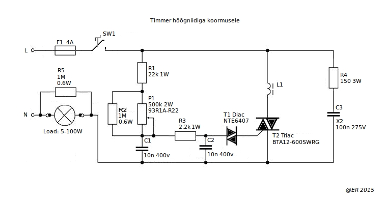

    Plaan koostada uus jootekolvi regulaator.
    Panin kokku sellise skeemi (jupid mis on olemas):
    Arvamusi?

    Äiapapa tegi sarnase asja mingi vene skeemi alusel. Aga tal oli lihtsam skeem (ajakirjast radiotehnika). Töötas küll.
    Mulle see skeem ei meeldi, ei näi otstarbekas (sees on pool L1 ja takid...?). Radiotehnika omas olid vaid takid ja konde (pingejagur + türistori impulsi formeerimine) ning türistor otse kolviga jadamisi. Googlega leiab neid lihtsamaid skeeme küll.

        Plaan on teha ühele makettplaadile siis täitsa uus asi ja sinna plaadile veel teinegi sarnane ahel lisaks. Seal makettplaadil suurt vahet pole, kas joodad 3 või 8 kondet ja takki; pigem et töötaks laitmatult ja häirevabalt on tähtsam.
        Vaatasin neid skeeme netist ja antud skeem on poolenisti itaallaselt pihta pandud asi (jälle sama asi, neid triake on igasuguseid erinevaid ja kui ka ühe skeemi võtad, siis töödata ta ju võib, vaid oleneb kuidas ja mille jaoks).
        Mind pigem huvitab C1 väärtus, mis 50mA triakidel on enamuses 45nF ja mul on siis skeemil 10mA-ne triak. Siis huvitab ahel R3/C2 "stabiliseeriv" omadus või peaks R3 olema ikkagi jadaahelas ja C2-te üldse mitte panna. R4/C3 filter arvatavalt jääb; kuigi osadel on ainult filterkondekas. L1 on lihtne pisike ferriidil "sirinapüüdja"; ta võiks ju olla, aga osadel skeemidel on ta kohe SW1 taga, osadel triaki ahelas nagu minu skeemis; kumb lahend siis parem on. Koormuse peal on mul R5 (koormuse ühendus käib läbi pistiku) või peaks ka seal olema kondensaatoriga filterahel.
        Sellised küsimused siis on tekkinud

              ;Sellise skeemi regulaator lülitab järsu pingetõusuga igal poolperioodil küttekeha uuesti võrku. Seega 100 korda sekundis. Praktika näitab, et seda ei kannata pikkalt välja küttekeha. Lihtsalt küttetraat katkeb üsna kiiresti! Saad ruttu, paari kuu pärast uue jootekolvi osta. Selline lülimine kõlbab madalpinge (12-48V) jootekolbidele, kus küttekeha traat on jämedam!

                Kui reguleerimine toimuks 50% juures, siis küll. Praktikas töötab 90..100% vahel.

                      Dioodiga lahendus (ka dioodi ja türistoriga) ( türistoridega on küll mööda pandud - 50V ja max 300v. Peaks olema vähemalt 400V)

                        Kui üks poolperiood (diood jadamisi) annab kolvile
                        sellise võimsuse, et normaalseks tööks on võimsust
                        vähevõitu, võiks lisada ainult teise poolperioodi
                        reguleerimise näiteks sellise lihtsa skeemiga:
                        PS. Eespool ongi juba antud praktiliselt sama skeem,
                        lihtsalt teistpidi joonistatuna, ei märkanud kohe...

                          Kui diood varustada lülitiga saab ka alla pool võimsusi kasutada.
                          Mine tea kus vaja läheb.
                            Vs: Jootekolvi regulaator
                            Siis oleks ju lihtsam türistori asemele sümmistor panna – saab reguleerida 0..max.

                              Aga plaan on teha statiivile katse/test toiteosa, päris lihtkoeline ja sihtotstarbeline tööprotsessi hõlbustamiseks (+5V, +12V, +24V (krennidel); +48V (otse toitetrafolt); 3-40V (LM317HV) + paneelmeeter; 230V toiteregulaator)
                              Kõik kompott läheb korpusesse ABS 25/22-3. Selle korpuse külge tuleb 230V pistikupesa, mida saab siis kasutada eelkõige jootekolvi või siis laualambi vms otstarbe tarvis.
                              Vaatasin ühte 100W halogeen-seinalambi valgusregulaatorit, seal on see nn "drossel" üsna suur sees. Peab skeemi maha joonistama, usun et siis saab pildi lõplikult selgemaks, kuhu ahelasse seda kõige õigem rakendada on.
